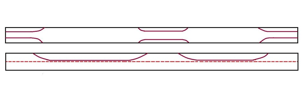

Super, vielen Dank. Das macht es viel verständlicher.
Einzige Frage zum Auslauf der WA. In der Zeichnung ist dieser Gerade und in der Anleitung steht und auf den Bildern sieht man einen pyramidalen Verlauf, so wie hier in grün:
Die schwarze Form wäre eher wie ein Reiterbogen (was man als selfbow so nur mit Rattan/Manau hinbekommt), die grüne entspricht eher dem typtischen self-bow.
wenn du den oberen Teil der Zeichnung auf Vollpyramidal änderst, solltest du auch den unteren Teil ändern. Bei Vollpyramidal ist die Dicke der Wurfarme eher gleich über die ganze Länge oder leicht dünner werdend, aber nicht so wie in Deiner Zeichnung dicker werdend.

Wo wird denn die Dicke der Wurfarme größer?
Soll ich die Wurfarme jetzt wie in grün gerade verjüngen oder wie bei eddytwobows? Also so dass nur der obere Teil mit einem Übergang dünner wird?
@Edit: Ich glaube ich habe beim ersten Schritt (also nicht der seitlichen Verjüngung) etwas zu weit gegen Mitte weggeschnitten. Ist das schlimm?

Ähhhh, so wie du am Rohling gezeichnet hast, bleibt (von der Seite gesehen) der Griff und die Enden auf vollem Durchmesser, oder? Und dann werden / sind die Wurfarme eben am Ende dicker (nicht breiter) ...
Roby
du must dich halt entscheiden:
wenn du die grüne Linie in der Zeichnung nimmst (oder auf dem Foto die roten Striche), dann machen die "Keulen" an den beiden Bogenenden keinen Sinn, also weg damit.
Wenn du die schwarze Linie nimmst, dann brauchst du die "Keulen", da dann die Enden sehr schmal werden und du dann die Dicke brauchst.
Viel Spass
Roby
