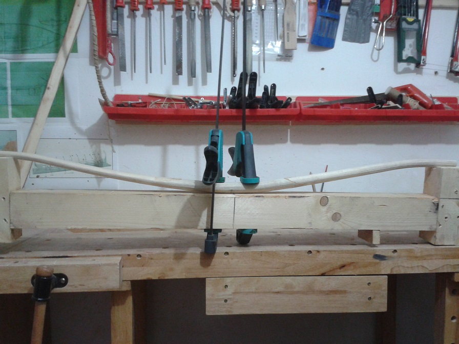

Ich halte das Früh- Spätholzverhältnis übrigens nicht für gut, sondern für gerade so: Geht noch! Aber das genaue Verhältnis kann man nur bei einen schrägen Schnitt durch ein paar Jahrringe sehen.
Wie Inge auch aus Esche. Funktioniert gut. Benötigt aber etwas mehr Erfahrung, denke ich, da man die Fasern beim Bearbeiten herausfühlen muss und nicht einfach aufs Frühholz runterarbeiten kann.ralfmcghee hat geschrieben:Hat schon einmal jemand einen Bogen mit stehenden Ringen aus einem anderen Holz als Hickory gebaut?
