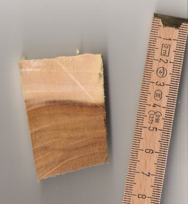

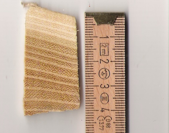

mir war grad etwas langweilig, also dachte ich mir, machste noch ein paar Aufnahmen
Hatte allerdings kein Handy einstecken, deswegen hab ich mal was ausprobiert(hatte Inge glaub ich schonmal in Holzzeit 4 gemacht), dünne Scheibchen abschneiden und einscannen
Ich muss sagen, die Qualität ist echt in Ordnung!
Aber seht selbst:
Nr.1: Robinie mit ganz oprdentlichen Ringen(geölt) Nr.2: Ulme mit 1mm Frühholz und fettem Spätholzanteil, auch geölt Nr.3: Berberitze für Overlays, Intarsien etc.(ob man auch Bogen daraus bauen kann, weis ich nicht), ebenfalls geölt Macht Späne
Aber seht selbst:

Eins hab ich noch
Schönes Pfirsichholz mit Vogelaugen(unser Dirk hat davon jetzt ja auch ne Kantel
), tolles Holz für Messergriffe, Overlays etc.

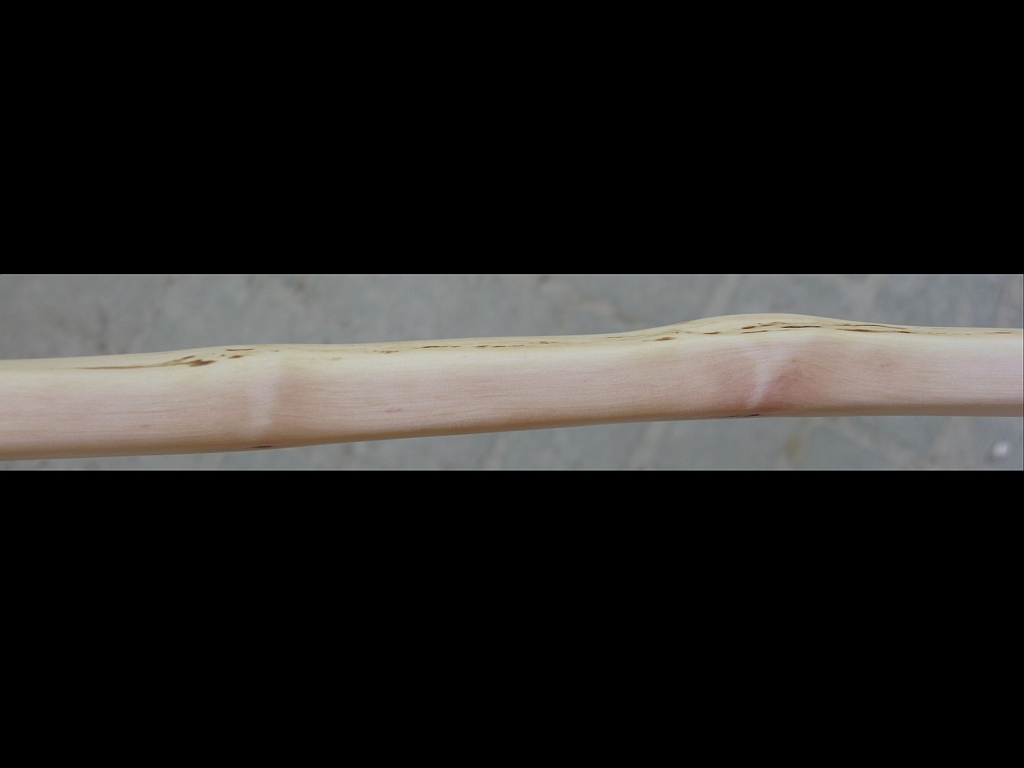

Ahhh, hier is die Berberitzendiskussion auch angelaufen. Bowster, bei mir in der Nähe wächst viel alte Berberitze in einer alten Hecke. Bin eh schon seit letztem Winter am Überlegen, ob man damit was anfangen kann. Hast du schon einen Bogen daraus gebaut?
Hab nur mal einen Schössling für den Pfeilbau geschält, der ist dann aber beim Schnelltrocknen an jeder Nodie eingerissen. Ich will mir nächsten Herbst mal ein paar Staves rausschneiden, da könnte ich dir was schicken. Hat jemand Erfahrung, wie man die rissfrei trocknen kann?

ich finde das Holz einfach so schön, und ich habe noch nie was draus gebaut, ich habe mal versucht Pfeile mit zu bauen, die sind beim Trocknen schneller gerissen als alles andere. Würde dein Angebot daher gerne annehmen und ggf. was tauschen.
Inzwischen würde ich die Rinde drauf lassen und die Enden versiegeln.

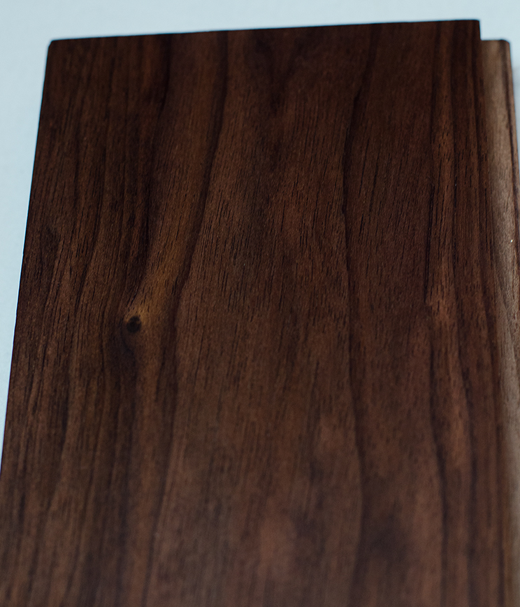

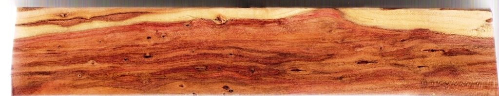

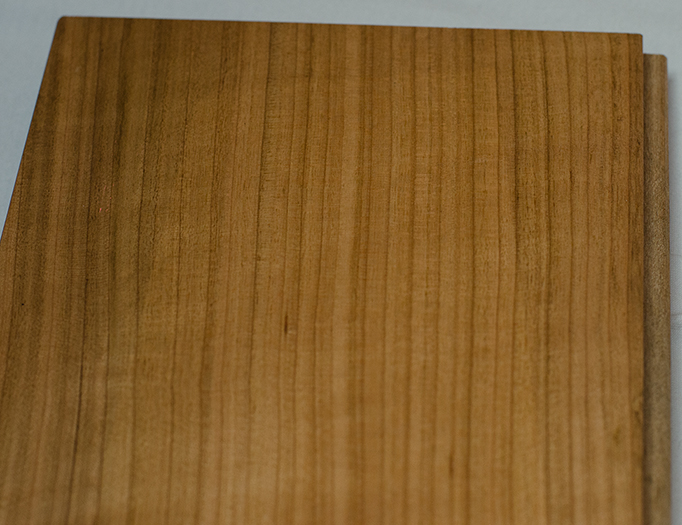

Hi,
ich hab hier momentan auch noch einiges an schönen Hölzern rumfliegen, welche hier noch nicht gezeigt wurden.
Alles leider nur in Größen für Overlays und co. Ich hab versucht die Fotos möglichst farbgetreu zu machen.
Grüße, Schattenschmied

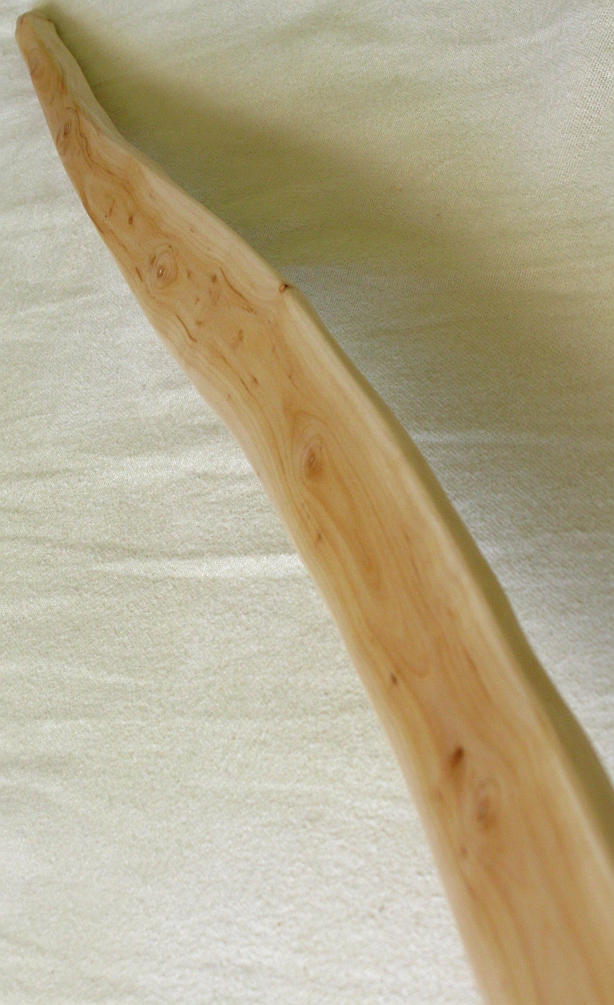

Dann steuer ich auch mal drei Bilder bei:

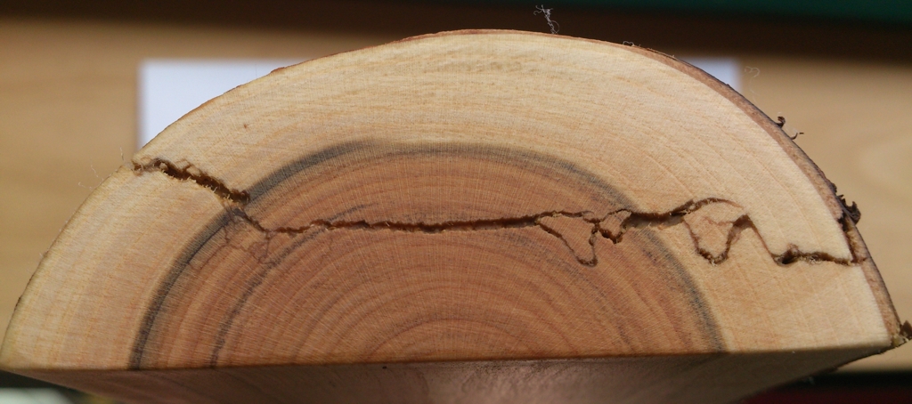

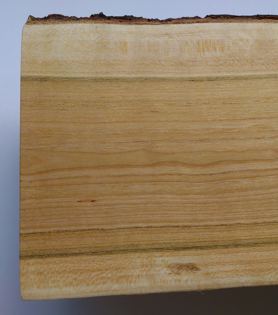

Hallo und hier eine späte Traubenkirsche (Prunus Serotina) alias Black Cherry. Das Stämmchen hatte einen Durchm. von ca. 9 cm. Der Kernholzanteil ist von Stamm zu Stamm sehr unterschiedlich groß. Solange kein Drehwuchs vorliegt, lässt sich das Holz sehr gut spalten. Auch das entrinden geht gut, man sollte aber nicht allzu lange warten, mit jedem Tag an dem die Rinde trocknen kann wirds deutlich schwerer. Beim entrinden riecht es stark nach einem Gemisch aus Kirsche und Bittermandel. Das Holz verfärbt sich Aussen und an der Stirnseite sofort orange. Das Holz scheint sich gern beim trocknen zu verwerfen. Die Bearbeitung ist sehr angenehm, egal mit welchen Werkzeug. Das Splintholz hat das Öl extrem schnell weg gesaugt, der Kern nicht. Mehr kann ich noch nicht zu dem Holz sagen, ich muss erst mal noch nen Bogen bauen
Übrigens scheint sich das Holz zum Schnelltrocknen zu eignen. Ich hatte ein gespaltenens Stück ca. L 50 x D. 6 cm einfach in meiner Bogenbaukammer abgelegt, ohne die Stirnseiten zu versiegeln und das Stück war in Nullkommanix trocken , ohne zu reissen. Und hier noch ein Link http://www.lwf.bayern.de/mam/cms04/fors ... endung.pdf
Und fast vergessen: feel free - die Fotos sind freigegeben (auch die von der Robinie weiter Vorn)
Und gerade eben gemerkt: keine Ahnung, warum die Fotos sich beim öffnen drehen

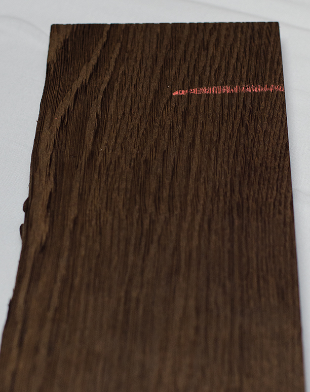

Hab heute früh mal versucht, ein paar Makrofotos von Robinie und Ulme zu machen.
Wichtig dabei: Das Holz darf nicht geschliffen oder gesägt werden, sonst verstopfen die Poren und es kommt nicht so gut das Frühholz rüber.
Ich hab die Stirnseiten mit meinen Schweifhobel (rasiermesserscharf, sehr feine Einstellung und nach Haithas Anleitung (klick) behandelt).
Kann man natürlich auch mit anderen schneidenden Werkzeugen wie Ziehklinge, ZIehmesser etc. machen
Also hier mal die Ulme.
Nah: Näher: Sehr nahe: Und tangential das Frühholz angeschnitten. Man sieht sehr gut die großen Poren: Und die Robinie.
Und jetzt komm mir noch einmal einer mit der Ausrede, man könne mit dem Handy keine guten Bilder machen

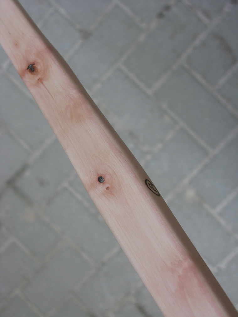

Re: Beispiele Holzoptik (Farbe + Maserung )

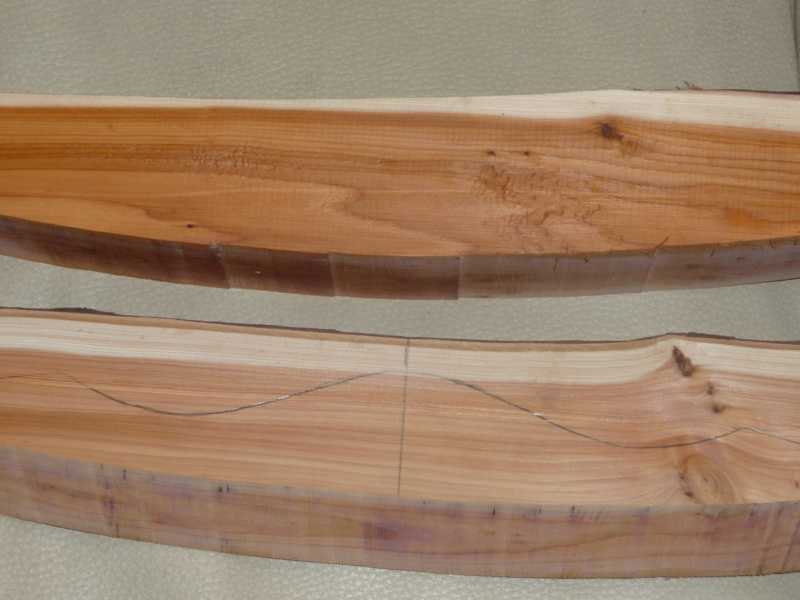

Von mir kommt ein Bild mit Eibe. War in einen dicht bewachsenen Garten gestanden.
