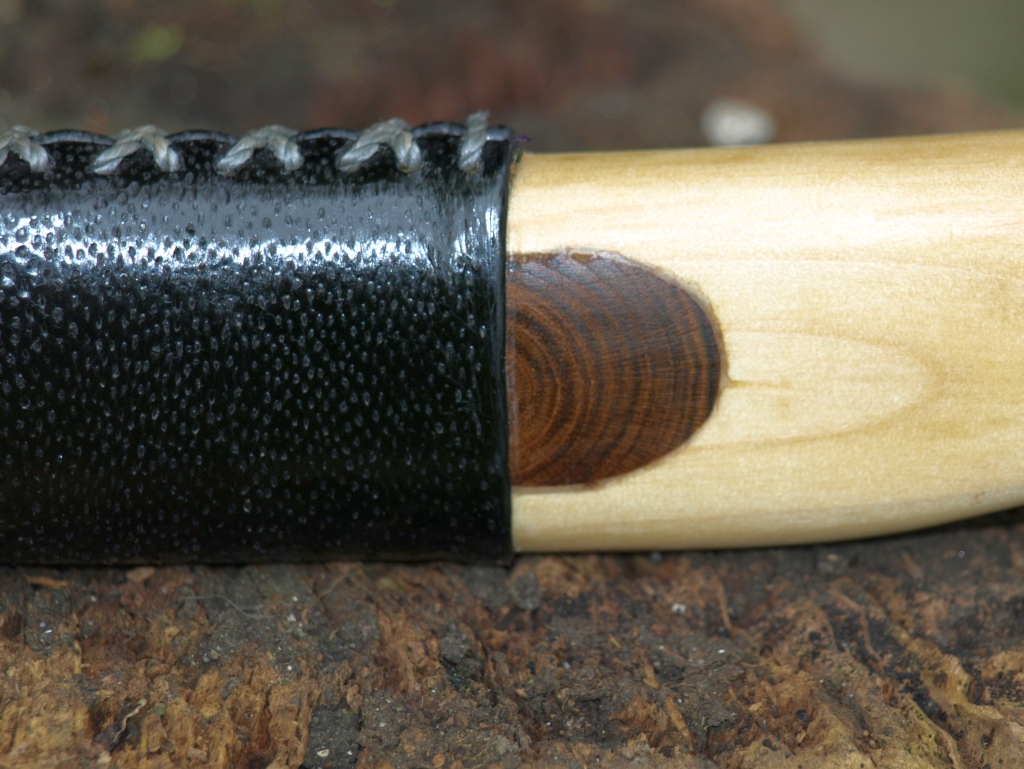

Griff aus Welsleder.
Pfeilanlage aus Goldregen Inlay.

Palmstroem hat geschrieben:Ist der Arrowpass als Intarsie eingelassen, oder aufgesetzt?
Das ist eine Intarsie. War ein fürchterliches Gepopel mit unggeignetem Werkzeug, deswegen auch etwas ungenau. Die Jahresringe vom Goldregen haben mich einfach optisch gereizt. Und das Zeugs ist ausreichend hart für eine Pfeilanlage.
