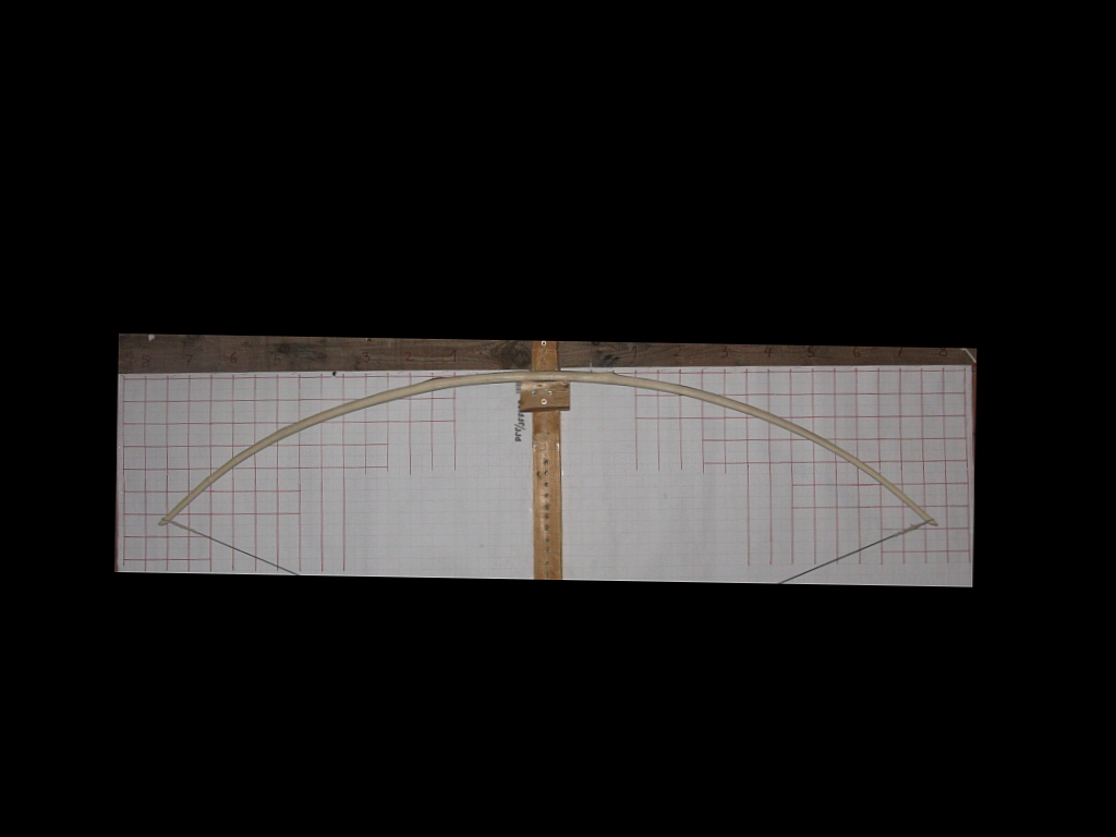

So über zweihundertfuffzig Schuss hat er jetzt auf dem Buckel...
Ich hab die Banane gekürzt, weil ich über 60lb kommen wollte:
Länge 184cm Zugstärke: 62lb nach dem Abschmirgeln und ich hab immer noch 4cm Luft zum Einkürzen, wenn ichs noch ein bisschen härte haben will
Ist ja sowieso kein Strongbow, so wie ich es eigentlich wollte, siehe oben...
Er braucht jetzt nur noch das Finish. Ich denke einfach an PU-Lack, weil es hier öfter mal regnet und ich brauche ein wirklich wasserdichtes Finish.
Hat etwas länger gedauert mit dem Einschießen, weil ich mich an das Zuggewicht heranarbeiten musste. Besser etwas länger die Sehnen eingewöhnen, als etwas länger Pause machen wegen einer Sehnenentzündung oder ähnlich Unangenehmem. Es macht jetzt aber Riesenspass und die Schulter ist angenehm erwärmt
Nach dem Abspannen hat er 6cm Stringfollow, was ist das in Zoll? 2,5"? Dann reguliert sich der Bogen wieder auf 4,5cm Set.
Entspannt: Stand 16cm Vollauszug Ich hab immer den Eindruck ich ziehe mehr als 28". Oder ich könnte, wenn ich wollte
So, auf der linken Seite befindet sich nun der obere WA, der ganz oben eigentlich als unterer auserkoren war. Der Grund ist glaube ich am Anfang des Threads ersichtlich: Ich hätte gleich auf Standhöhe gehen sollen ohne auf Symmetrie zu tillern UND ich hätte den Bogen in der Mitte schmaler halten müssen, damit er sich dort eher gebogen hätte.
Wilfrids These werde ich nochmal beizeiten untersuchen
Kann man doch jetzt so lassen mit unteren und oberen WA? Oder?
Johannes
Johannes

Re: Starker Ulmenbogen Tillerhilfe Nr.2
Boah, du stellst Fragen...ich sag jetzt einfach mal er gefällt mir, zu allem anderen (z.B. Aussagen zum Tiller) gibt es berufenere als mich!
Hallo Hannes,
ich, mit meiner eher bescheidenen Erfahrung, find den Tiller auch sehr schön
Will auch bald mal Ulme verarbeiten, bin schon gespannt. Ahja: 6 cm sind 2,36 Zoll bei Umrechnungsfaktor 2,54.
Grüße Oscar
Grüße Oscar
Ich habe mich verschrieben...5,5" wären ja über 25 cmOsboan hat geschrieben:Ahja: 6 cm sind 2,36 Zoll bei Umrechnungsfaktor 2,54.
Ich habe nochmal über die Bogenmasse nachgedacht, der Bogen wiegt aktuell 700g. Zu schwer, vor allem an den Enden!
Nach der Berechnung in der Boywers Bible 4 sind 540g angebracht.
Und man sieht auch am Tiller, dass sich die Enden ein kleines Bisschen mehr biegen könnten.
Ich werde an den Enden jeweils ca 80g abnehmen...dann schaun wer mal
Johannes
sei vorsichtig und nimm nicht alles auf einmal weg. 80 gr pro Wurfarmende sind viel Holz.
Ich fände es schade um den bis hierher doch recht gelungenen Bogen.
Gruss, Max
Gruss, Max
Ja ich gehe es vorsichtig an. Mir ist der Handschock aufgefallen und wie dick die Enden noch sind...1,4cm
Vom Tiller schwebt mir eher das hier vor: Die Enden könnten wirklich noch etwas mehr biegen... Perfektionistisch? Im Bezug auf die Masse geht aber noch was...
Wenn es nicht anders geht bleibt der Bogen etwas massiger. Nur die Enden möchte ich noch schmaler, dann bin ich zufrieden.
Die Operation geht ja auch schnell...
Deinen Wunschtiller finde ICH jetzt allerdings etwas zu peitschenartig.
Was Deinen Bogen angeht, ohne jetzt die Ellipse bemüht zu haben, sieht doch gut aus, hätte mittig jetzt sicherlich ein klitzekleines bisschen weniger biegen dürfen, aber jetzt sei mal zufrieden damit, reduzier die Masse am Ende und freu Dich an dem schönen Ergebnis.
Glückwunsch!
Palmström
Glückwunsch!
Palmström
Du hast recht...habs gerade gemerkt. Bei der BEarbeitung der WA-Enden ging nicht wirklich viel weg.max2 hat geschrieben: 80 gr pro Wurfarmende sind viel Holz.
20g insgesamt. Also 10g pro WA-Ende.
Ich meine, dass durch ETWAS mehr Peitsche die innere Biegung wieder zurückgehen würde...So ganz so krass wie auf dem Bild will ich das nicht. Mein Wunschtiller würde in die Richtung gehen, aber das schaff ich nur mit mehr MutPalmstroem hat geschrieben:Deinen Wunschtiller finde ICH jetzt allerdings etwas zu peitschenartig.
Genau DAS will ich nicht hören!!!Palmstroem hat geschrieben:...hätte mittig jetzt sicherlich ein klitzekleines bisschen weniger biegen dürfen...
Ich glaube die stärkere innere Biegung hat sich durch das Einschießen ergeben.
Ansonsten bin ich jetzt wirklich zufrieden und belass es endlich dabei.
Ich finde den Tiller auch super!
Was die Masse angeht...weißt du, Bögen können nicht lesen
Er schießt, er sieht gut aus, was willst du mehr?
Mach Späne
Mach Späne
