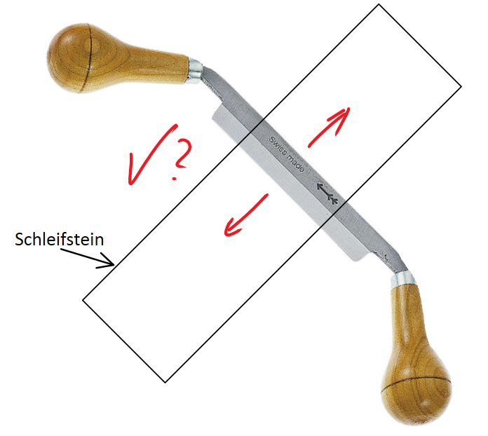

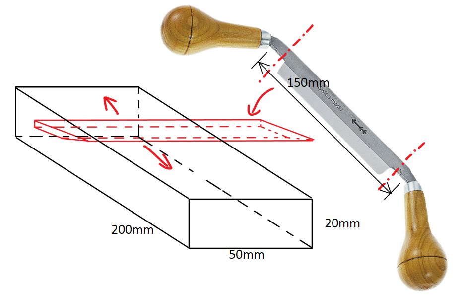

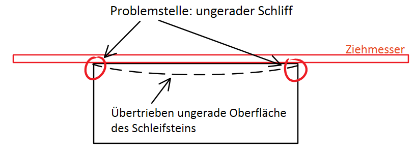

ich benutze seit längerem das kleine Ziehmesser von Pfeil, das sicher einige von euch hier kennen. Heute wollte ich es mal schleifen, wozu ich einen Schleifstein (20x50x200) mit 1000er und 3000er Körnung besitze. Das Problem ist nun, dass ich das Ziehmesser nicht längs auf den Schleifstein legen kann und hin und her bewegen kann, da dazu die Griffe im Weg sind.
Theoretisch könnte ich es auch im rechten Winkel zum Stein auflegen und hin und herbewegen, dabei würde ich eben immer nur einen Teil der Ziehklinge erwischen. Jetzt ist es aber so, dass so ein Schleifstein nicht immer 100% plan ist, wenn er mehrmals benutzt wurde.
Da das alles wohl aus dem Text herraus schwer zu verstehen ist, hab ich es hier mal versucht, zeichnerisch darzustellen.
Wie handhabt ihr das?
Ich möchte mein Ziehmesser gerne wieder scharf bekommen und freue mich auf Antworten,
Gruß Jannik

Re: Kleines Pfeil-Ziehmässer schärfen?
Möglichkeit 1: Schleifstein abrichten
Möglichkeit 2: neuen Schleifstein kaufen
Möglichkeit 3: neues Ziehmesser kaufen
autsch ...
aber ist ansonsten der Weg, das Messer rechtwinklig zum Stein aufzulegen und zu schieben, richtig?
Danke für die Antwort,
Gruß Jannik
Gruß Jannik
Ja.
Hier ein Video fürs Schärfen, vorher aber den Stein plan machen! Das machst du mit einer Fliese oder Glasscheibe und legst Nasschleifpapier drauf , so wie im zweiten Video! :
Schärfen:
http://www.youtube.com/watch?v=7lVMcFjoOL4
Stein abrichten!!! :
http://www.youtube.com/watch?v=WfX7T6qR ... verview-vl
Nimm dir Zeit dabei, das Schärfen und Stein abrichten ist eine Tätigkeit, die zusammen gehört und wie alles etwas Zeit und Mühe in Anspruch nimmt.
Und: bastel dir einen Lederpolierriemen. Das ist wichtig fürs wirkliche Schärfen.

Weiche Steine richte ich auf dem Bandschleifer ab! Das Band is hinterher sehr gut zum Polieren von Stahl brauchbar!
