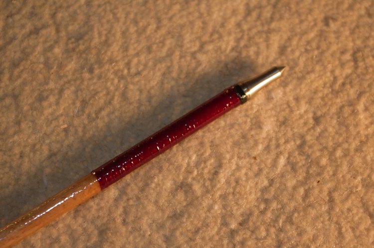

Wollte ja schon seit längerer Zeit mal meine Bambuspfeile vorstellen, aber jetzt habe ich für meinen Grozer Manchu einen Satz Holzpfeile aus Sitka gebastelt. Federn sind Truthahn, die "kurzen" sind 18 cm lang und 2 cm hoch, die langen sind 25.5 cm lang und 2.5 cm hoch. Befiederung ist 12/3/9, AM oder PM
? Schäfte sind 86 cm lang. Schaftdornspitzen mit 8.1 g (125 gr), z.T. brüniert, z.T. Edelstahl. Zwischen Spitze und Schaft liegt eine Hornplatte.

Die hinteren 78cm gefallen mir optisch gut, die Spitzenwicklung eher weniger.
Aber warum ich überhaupt schreibe, sind die ernsthaft bei 3 - 9 - 12 Uhr befiedert und nicht bei 4 - 8 - 12 Uhr?
Hast Du keine Angst das die durch die Luft eiern wie ein Ahornsamen! Abgesehen von der asymetrischen Aerodynamik sind die doch noch zusätzlich vollkommen unwuchtig oder hast Du bei 6 Uhr noch ein Gegengewicht zur 12 Uhr Feder geklebt?
Davon abgesehen was soll diese Federanordnung bewirken????

Zur Spitzenwicklung, ich dachte eigentlich, die ist ziemlich sauber. Ich wickle immer mit 2 mm Polyesterband, vielleicht stört Dich das?
Zu 3-9-12, die Pfeile eiern genauso wenig wie bei 12-6 zweifach befiedert. Der Grund ist ganz einfach, die Mandschu haben fast alle ihrer Pfeile so befiedert, 4-8-12 eigentlich nie, und meine Pfeile sind ja für den Grozer-Mandschu gedacht. Der Grund ist ganz einfach, beim chin. Bogenschiessen wird auch beim Einnocken das Ziel nicht aus den Augen gelassen und es ist sehr viel einfacher "blind" nach Gefühl richtig einzunocken, wenn die Pfeile 3-9-12 befiedert sind. Wenn dann die Pfeile noch richtig im Köcher angeordnet sind, kann ich mit geschlossenen Augen einnocken, mit 4-8-12 habe ich da Probleme. 4-fach Befiederung wäre natürlich auch eine Möglichkeit, die habe ich bei einem Teil meiner Bambuspfeile für meinen kleinen KTB.
