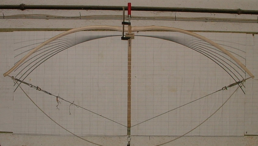

irgendwann vor Jahren, ich finds nicht wieder, ahbe in in einem kleinen Bogenbauerbuch gelesen, das eine degressive Zugwegkurve neben den Compoundbögen bei deflexen Bögen auftreten kann. War auch sehr schön gezeigt da...
Ich weiß nur, das dies bei Bögen der Fall ist,deren Tips schon nahe der Standhöhe parallel zum Pfeil stehen.
Auf den Gedanken, den bewußt deflex zu bauen, bin ich allerdings, wie viele vor mir, nicht gekommen.

Nun ich denke, die Tür schwingt in beiden Richtungen, Kräfte stehen auf ein Parallelogramm, soll heißen 90 Grad sind zwar ineffizient aber über 90 Grad spielt sich genau das selbe ab wie unter 90 Grad :)

wie weiter oben angekündigt hab ich die Deflexe kürzer angeschlagen und die Vorspannung an der Sehne hat sich gewaltig erhöht, meine Befürchtung was die Belastung der Deflexe betrifft hat sich aber auch bestätigt wie das Bild zeigt.
ein netter Stauchbruch im oberen Deflex beendet das Experiment Tutanchamuns-Kriegsbogen

@Acker ich will mich auch weiter mit der Bogenform beschäftigen, Ulme hat den Nachteil das sie nicht so wirklich begeistert ist in enge Radien gebogen zu werden, der Zug der auf die Deflexe wirkt ist brutal. ich denke da muss ein Holz her das auch nach dem Heißformen noch belastbar ist wie Osage oder Goldregen.
sicherlich hätt ich den Bogen jetzt auch noch auf 40'# runtertillern können und der würde wahrscheinlich halten aber das hat dann nix mehr mit den Originaldimensionen zu tun, dafür ist das Ding zu lang.
