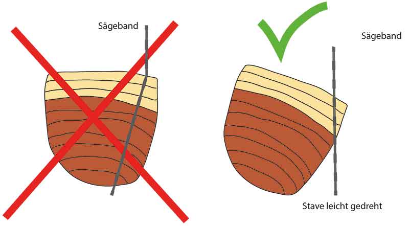

Bei der Sägezeichnung oben gruselt es mich etwas!
Zum Hintergrund: Vater Tischler, selber Berufspraktikum (4 Monate) in einer Tischlerei.
Bei beiden gelernt: NIEMALS schneide Rundholz an einer Bandsäge!
Grund: Rundholz kann sich wegdrehen:
Dabei kann sich das Band verkeilen und reißen, die Hände, die das Holz festhalten können mitgerissen werden, wobei man aus dem Gleichgewicht kommt oder in das Band gerät.
Ziehmesser ist wesentlich sicherer UND präziser. Und wenn man den Weg zur Tischlerei einrechnet auch nicht langsamer!

Also das Bild was Rabe da zeigt, ist nicht das was ich hier:
zeige. bzw. gezeigt habe
Da leichte Neigen bewirkt, das man nur durch wenig Material sägt. Von Rundholz redet hier keiner, sondern vom Umriss raussägen.
Diese Methode wird sogar in der BBB oder bei Torges empfohlen. Es verhindert, dass man durch zu dickes Material sägt und damit dem Weglaufen des Blattes Vorschub leistet.
Aber wer es nicht versteht oder sich nicht traut oder E-Werzeuge hasst, dem empfehle ich das Ziehmesser ;)

Selbst wenn der Rohling symetrisch ist, kann das Sägeband auf der Unterseite ausweichen und den Wurfarm zu dünn schneiden.
Die Antwort des Problems lautet: Halte das Holz angewinkelt und säge in mehreren Durchgängen

Felsenbirne hat geschrieben: Aber wer es nicht versteht oder sich nicht traut oder E-Werzeuge hasst, dem empfehle ich das Ziehmesser ;)
Also E-Werkzeuge hasse ich nicht und schaue auch selbst öfter nach Angeboten von Bandsägen. Auf der anderen Seite kann man mit einem scharfen Beil innerhalb einen halben Stunde einen Stave mit etwas Übung auf Bodentillermaße bringen. ein Ziehmesser braucht es da nicht wirklich. Danach folgt die Raspel, aber das ist bei der Bandsäge ja nicht anders.

Ravenheart hat geschrieben:Bei beiden gelernt: NIEMALS schneide Rundholz an einer Bandsäge!
Ei gude,
und wie schneiden die ganzen Jungs hier ihre Staves/Sapplinge?
Sorry, ich hab zwar noch keine eigene Bandsäge aber des öfteren die Möglichkeit an einer zu arbeiten.
Ich habe vor ein paar Tagen einen Knorrigen Holler halbiert in dem ich ihn an ein Kantholz getapt habe.
Kerzengerader schnitt.
Und bevor ein Blatt an einer 1 KW Maschine reist bleibt eher der Motor stehen. ;)

Mal ein Tipp zum arbeiten mit der Bandsäge.
Man sollte auf jeden Fall erstmal ein Probestück Holz mit der Bandsäge auftrennen, z.B. einen Ast genau im Markanal aufschneiden und immer schön auf die Finger aufpassen und das Holz langsam durchschieben.
Sollte man dabei feststellen, dass das Sägeblatt immer schräg wegläuft obwohl man gegensteuert, liegt es mit sehr großer Wahrscheinlichkeit daran, dass das Sägeband bzw. die Sägezähne auf einer Seite weniger Schränkung aufweisen, als auf der anderen Seite. Dieser Umstand ist meistens darauf zurückzuführen, dass das Sägeblatt falsch in der Maschine justiert ist und die Schränkung einseitig verloren geht und das Sägeblatt zwangläufig immer schief läuft.
Da hilft nur ein geschärftes und neu geschränktes Sägeblatt einlegen und genau in der Bandsäge justieren, im Zweifelsfall mal in die Bedienungsanleitung der Bandsäge schauen.
In 90 % von schief sägenden Bandsägen liegt genau da das Problem. Mit einer richtig eingestellten Bandsäge, mit scharfen und genau geschränkten Blatt kann man sehr genau sägen ……
