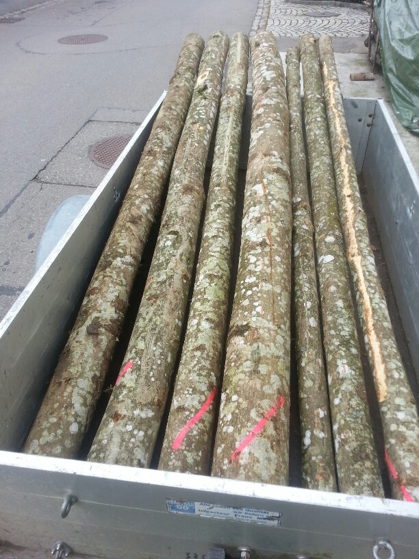

So hab heute eine ladung Esche zum einlagern bekommen. :-)
Jetzt muss ich sie nur noch lagerfertig machen.

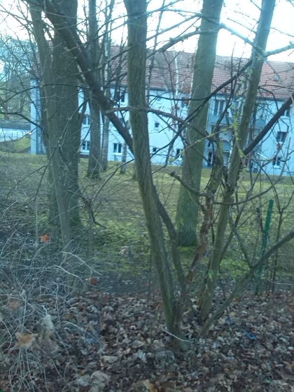

Seit ca. 3 Monaten war ich hinter einem sehr gut gewachsenen, geraden und oberflächlich astfrei aussehenden Goldregenast her.
Ich hatte mehrfach Kontakt mit dem zuständigen Hausverwalter, erhielt aber mehrfach Absagen. Da schickte ich dem Herren ein Bild des Goldregen-Angularbogens, um ihm zu beweisen, dass eine durchaus Freude bringende Nutzung möglich sei.
Am 10.01. trafen wir uns dann vor Ort und ich bekam noch einen zweiten Ast. Beide ca. 10 cm dick und ca. 3m lang.
Aufgrund großer Zeitnot (zwischen 2 Terminen) reichte es gerade für ein Foto.
Die Äste wurden abends gleich mit einer Bandsäge am Markkanal geteilt und mit Ponal versiegelt.
In meiner Werkstatt-Büro-Kombination entrindete ich die Staves tags darauf (wieder Ponal drauf) und ein paar Tage später nahm ich den Splint runter, da dieser an einigen Stellen einriss (sogleich wieder Ponal). Der Splint machte zudem einen sehr spröden Eindruck, so dass ich von meinem Vorhaben, zumindest einen Bogen mit Splint zu bauen, ablassen musste.
Inzwischen habe ich die Staves grob auf das Bogenmaß runtergearbeitet und es scheint zu klappen. Sie sind "recht" trocken und rissfrei.

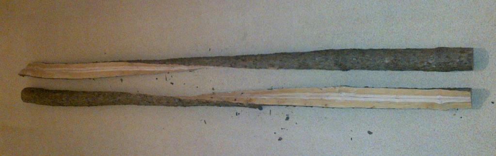

Gestern hab ich mir eine Kornelkirsche geholt, Durchmesser 7,5 bis 9cm, schnurgerade, nur 1 Ast, happy!!!
Und dann beim Spalten: Drehwuchs extrem!
Auf 1,7m dreht sich der Stamm um 180 Grad, auf die Länge von 2,2m um ca. 250 Grad!!
Kann man mit dem Holz noch was anfangen (außer alle 40cm quer zur Faser trennen und hoffen, dass es trotz Drehwuchs gut brennt
)?? Zwei Stücke mit 1m gegengleich verspleißen? Oder ganz was anderes?? Oder ist´s eh egal??
Was wär in weiterer Folge passiert, wenn ich den Stamm mit der Bandsäge getrennt hätte??

Ich würd wohl spleißen ausprobieren. Ein bischen was würde wohl auch mit Dampf gehen. Mit der Bandsäge hättest du jetzt vermutlich zwei gerade Staves mit auslaufenden Fasern. Manche Hölzer (z.B. Hasel) machen das ja recht problemlos mit. Eine Möglichkeit für den nächsten Save wäre vielleicht ne Bandsäge zu nehmen und dem Drehwuchs nur ein bischen zu folgen.

Das werden zwei schöne Propeller

Was ich so hasse ist dass Stämme mit Drehwuchs immer so schön sauber springen und sich Stämme mit geradem Wuchs oft so wehren und oft auch ausreissen/auslaufen.
Mein schöner gerader Flieder damals hatte 5 komplette Umdrehungen auf 2m. Der wollte wohl ein Tomatenstab werden.

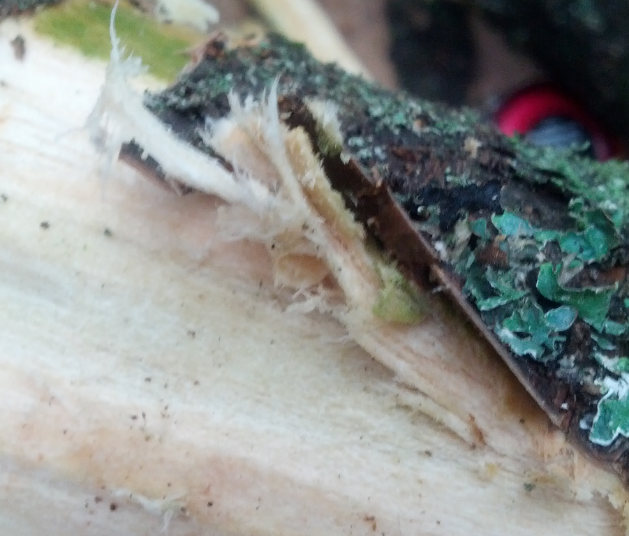

Habe hier zwei Holzmöglichkeiten und wollte fragen:
Hier ist ein Stück Sauerkirsche. Leider leider nur 150cm lang (man wollte mir einen Gefallen tun und hat den 2,50m Stamm leider an einer Stelle durchgesägt...
) und die Form sieht alles andere als einfach aus. Durchmesser ist 9cm. Potentielles Bogenholz oder Brennholz? Je nachdem würde ich es zum Trocknen vorbereiten (soweit ich das verstanden habe Rinde runter bei Kirsche) oder eben auch nicht
Habe an einem anderen Stück mal etwas herumgemessert usw. Die äußerste Schicht ist ganz weich und faserig und hebt sich sehr sehr leicht ab. Allerdings ist das Holz auch saunass, wenn ich das so sagen darf. Es lag die letzten zwei Wochen draußen herum.

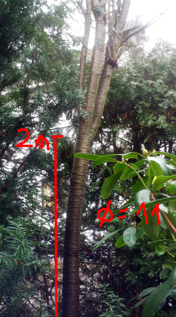

Diesen Baum (angeblich japanische Zierkirsche) soll ich umsägen. Sieht doch würde ich sagen echt gut aus, oder? Durchmesser 11cm. Der untere Stamm ist 2m lang, und mindestens einer der Äste an der Krone sollte auch benutzbar sein. Den Stamm würde man einmal Spalten, nehme ich an. Entrinden?

So schwer find ich die Form gar nicht. Kirsche funktioniert als Bogen und die beiden Billets lassen sich auch zusammenspleißen. Meiner Erfahrung nach kannst du Kirsche beim reißen zusehen. Deswegen so schnell wie möglich in den Schatten und dort auf den Markkanal runterarbeiten bzw. spalten. Danach Rinde runter und langsam trocknen.

Lustig. Das durchdenke mal!Gornarak hat geschrieben:Ich würd wohl spleißen ausprobieren.
(Drehrichtung bleibt Drehrichtung, egal wie herum Du den ansetzt!)
Normaler Weise ist Drehholz = Brennholz! Ich kenne nur EIN Holz (Hasel), das dennoch geht...
Allerdings hab ich die Kornel noch nicht gedreht getestet. (Normale Kirsche schon, das ging gar nicht!)..
Vorschlag daher: Schneide einfach mal einen geraden Stave raus und schau...
Schlimmeres als Brennholz kann dabei nicht raus kommen...

@Rabe: Die Kornelkirsche ist bereits versiegelt und trocknet in der Experimentier-Ecke (gleich neben der "Öxn")...
