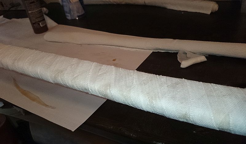

Alle Klebeflächen werden gründlich mit Titebond Hautleim eingeschmiert ,eine Weile trocknen lassen.Holz und Haut sind jetzt Leimgesättigt und werden somit beim verleimen nicht die Klebefuge einsaugen.
Beginnend mt einem WA alle Klebeflächen satt mit leim bestreichen und das Leder auflegen.
mit Gazeverband fixieren und immer feste andrücken,ja keine Luft Einschlüsse!
Zum anpressen hab ich ein Stück straff gerolltes Froteetuch mit Hanfschnur so fest wie nur möglich aufgeschnürt
Und dann schnelltrocknen.
Wie ists wohl geworden?Auspacken!Wie immer gibts mit der Gaze ein rechtes Gemetzel.Die Idee stammt überigens vom ollen Saxton,das mit der Gaze.
Scheint alles geklappt zu haben.Obwohl so ein Hundeknochenbacking vor dem aufleimen einer grossen widerspenstigen,welligen Nudel gleicht,hat es sich hier durch Druck und Titebond wunderbar angeschmiegt.
