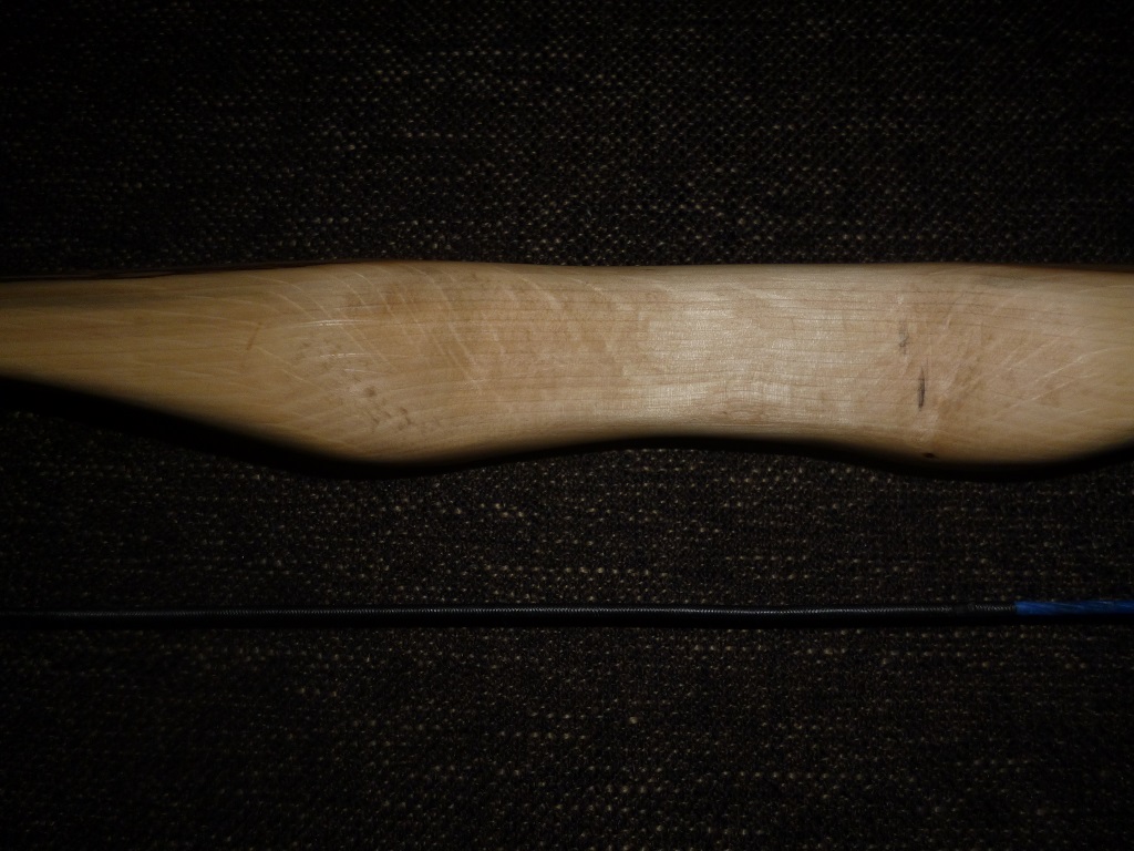

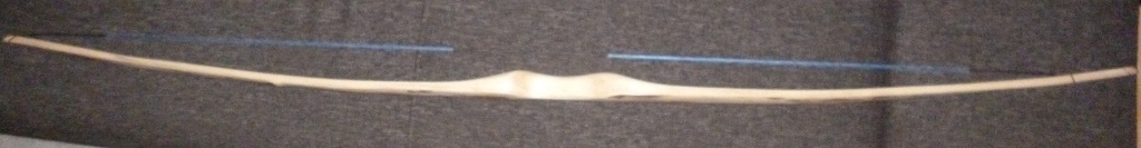

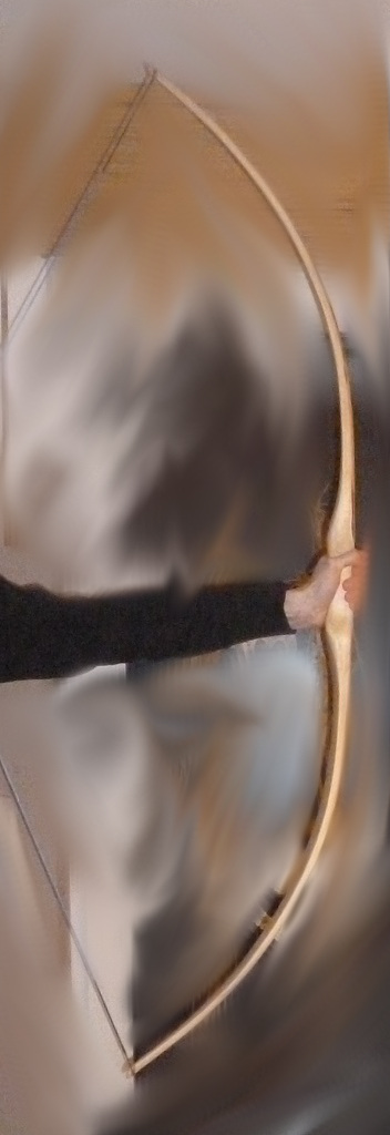

bevor mir hier wieder irgend wer was in die Schuhe schieben will, das ist der Bogen der auf dem Weg zu Morris ist.
Warum jetzt erst? SD-Karte an Mutter gegeben und heute erst wieder bekommen ( Urlaub )

Der Bogen hat was!
Könnte Hainbuche sein, mit den großen Markstrahlen.

das Aussehen ist ja schon mal gut, jetzt bitte noch die Daten (Holz, Länge, ca. Zuggewicht usw) ;)
madcala
Beiträge: 919
Re: Bow Swap 1, madcala
Beitrag von madcala »
Material : Bis heute unbekannt
47lbs@28
165cm lang
Vollpyramidal auf 10mm
Selfnocks
Leinölfirnis
Nachtrag. Beim Zuggewicht kann es kleine Schwankungen geben da meine Waage bekanntermaßen mist erzählt.
Das Holz hatte ich auf dem Q&D mit, keiner wusste was es ist. Von Eiche über Hasel bis Hainbuche war alles dabei. Die beste Aussage kam von Bowa : "Baum"

Der Bogen ist im Übrigen der Zwilling vom Asgard Falchbogen
http://www.fletchers-corner.de/viewtopi ... 16&t=22497
Es hat sich bis heute nicht geklärt was für ein Holz das ist.

Ravenheart hat geschrieben:@madcala: Halte auf ein Reststück mal kurz ne Heißluftpistole drauf und riech dann dran! Riecht es nach Gerbsäure (lederartig), ist es Eiche!
Das habe ich heute beim Aufräumen mit den Schnipseln mal gemacht. Es hat in der Tat lederartig gerochen. Also irgend eine Eiche
