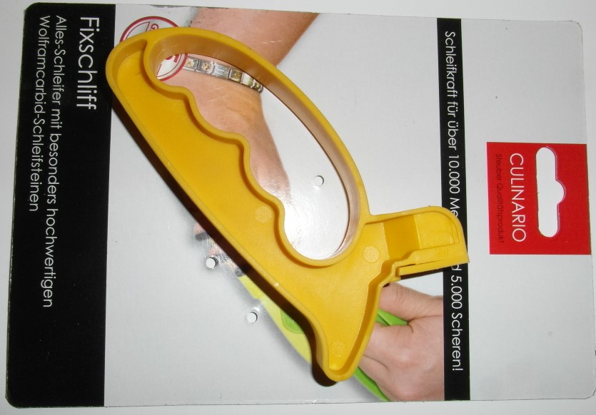

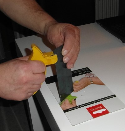

So, jetzt aber....
das Teil ist von Culinario und nennt sich FIXSCHLIFF,
sin Wolframcarbid-Schleifsteine drinne, ich setz die Klinge so ein wie der rote Strich auf Bild 3.
