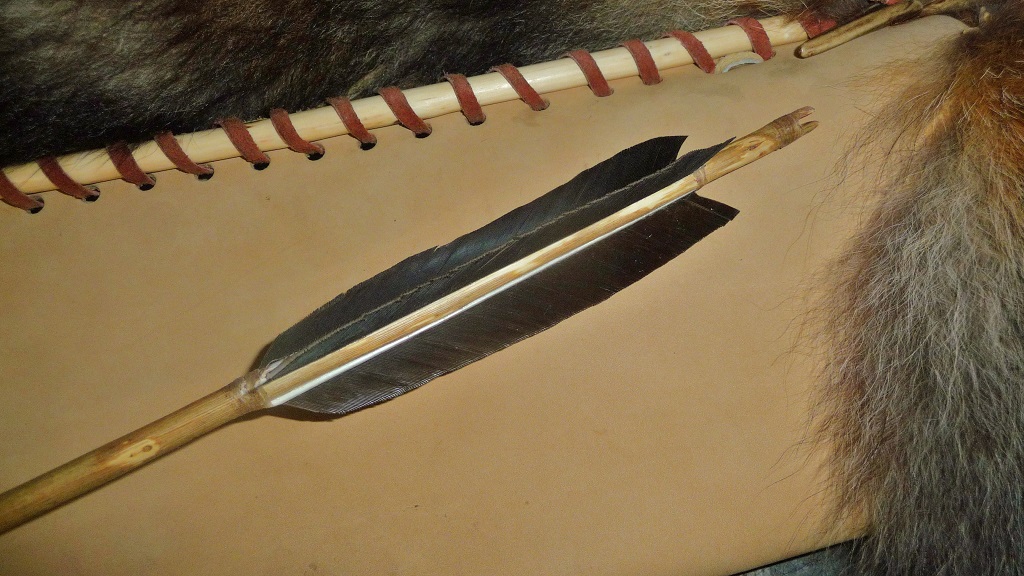

anbei Bilder vom "Trainingslauf" für das aktuelle Pfeil-Sap-Turnier
Pfeile für meinen Junior :
Schäfte vom Hartriegel und Liguster
(Bast auf Wunsch meines Sohnes etwas draufgelassen ...)
Federn von der Gans (unbehandelt)
Wicklungen aus Hirschsehnen
Spitzen aus Rinderknochen mit Hirschsehnen, Birkenpech und Knochenleim befestigt
Selfnocks (gesichert mit Hirschsehnen)
Mit Leinölfirnis mehrfach versiegelt
Spine 20-25lbs
Turniertauglich
guckst du ...

Hi
Die sind der Knaller!
Besonders die Spitzen sind mal was anderes.
Aber wofür sind die peckmarks auf den Spitzen? Auf den Schäften sind sie ja auch schon drauf und wohl für die Leitfeder gedacht.

Ich vermute mal wild in der Gegend rum: weil hübsch?AndiE hat geschrieben:Hi
Die sind der Knaller!Besonders die Spitzen sind mal was anderes.
Also mir gefallen die Pfeile samt Spitzen auch ausnehmend gut!

Sehr schöne Pfeile Skin. Da können wir nur gespannt sein, was Du im Sap-Turnier noch präsentieren wirst!

Exactly ... und weil Junior das so haben wollte - hat er selbst drauf gebrannt.Idariod hat geschrieben: Ich vermute mal wild in der Gegend rum: weil hübsch?
