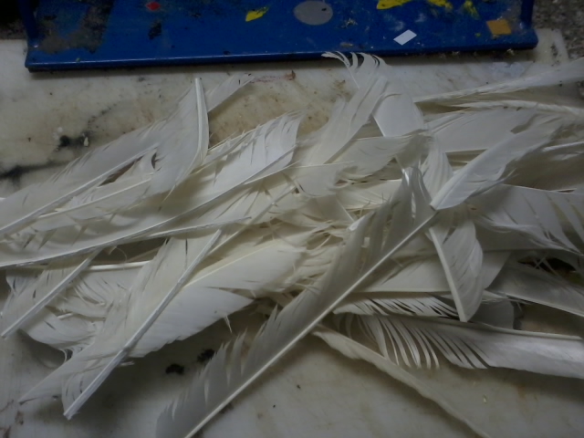

Und es geht weiter: Nachdem alle Pfeile bespitzt und benockt waren, hab ich mich der Befiederung gewidmet. Mir ist übrigens beim Nach-/Feinrichten einer der Schmetterlingsstrauchschößlinge angeknackst, so daß ich nur noch 6 Pfeile präsentieren werde. Naja, macht nix. Hier ist das Ergebnis meiner Schaftverjüngungen, alles in Handarbeit mit der Ziehklinge:
Schößlingswolle
Schößlingswolle
Die Federn haben beim Zuschneiden auch ordentlich Federn lassen müssen. Immerhin ging es recht bunt zu:
