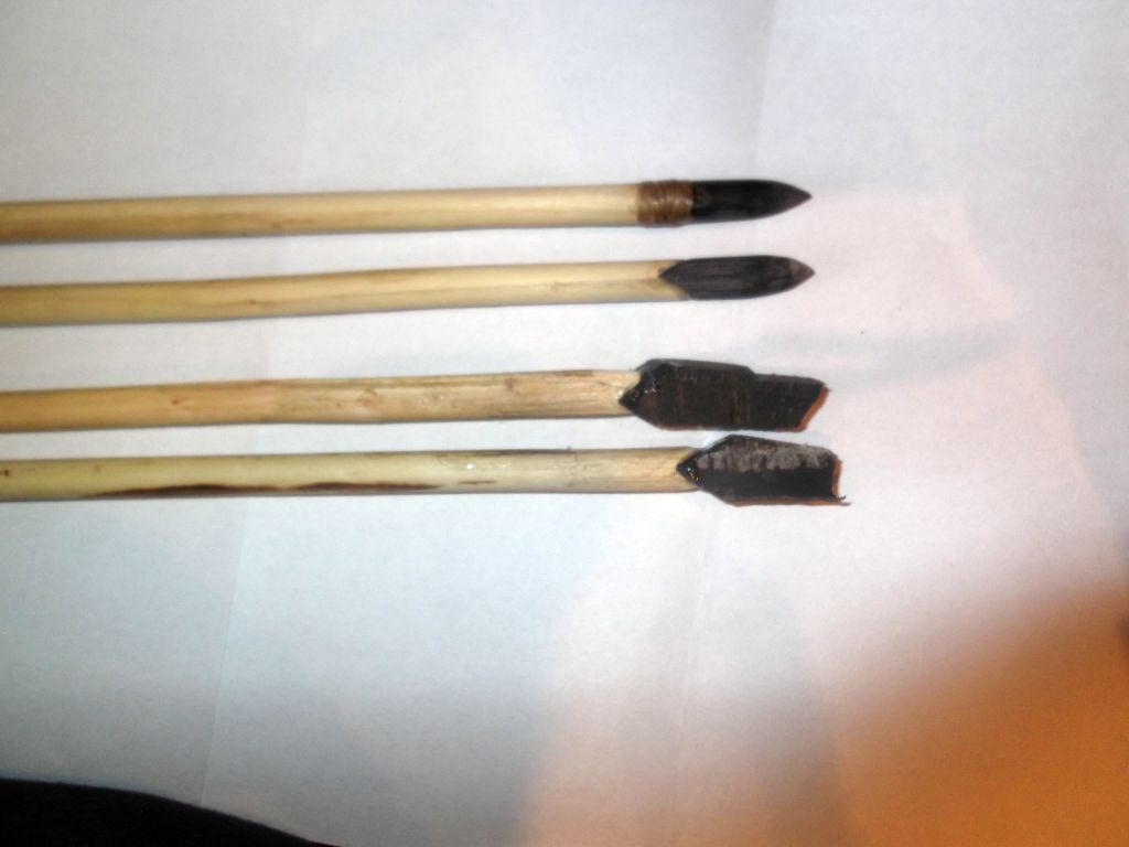

So erst mal alle bisher gefertigten Spitzen die ich noch nicht gezeigt hab:
Spitzen
Spitzen
3 x Knochen von Rindvieh glaub ich
2 x Horn vom Wasserbüffel

Ein Bildchen hab ich auch noch, quasi die Entstehungsgeschichte meiner Hornspitzen:
