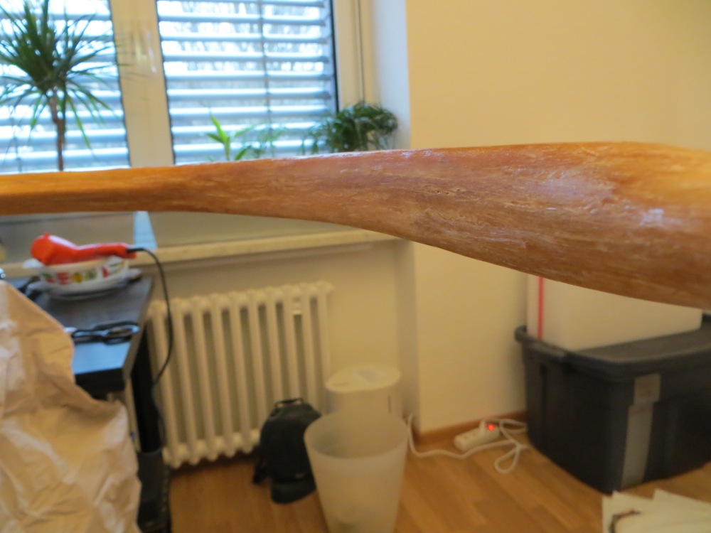

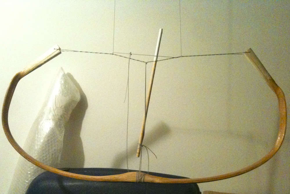

hm... ich bin der Ansicht das die stärker gekrümmte Seite einfach die schwächere ist, Horn und Holz werden da eine Spur dünner sein. Das sollte sich beim Tillern beheben lassen.

Ich würde das auch, wenn die asymmetrie nicht zu krass ist, das aufs tillern verschieben.
Ob die beiden Holzseiten (in Dicke und Länge aller Teile) _genau_ gleich waren kann jetzt eh nicht mehr festgestellt werden. Dafür ist das Tillern am Ende ja da, das auszugleichen.

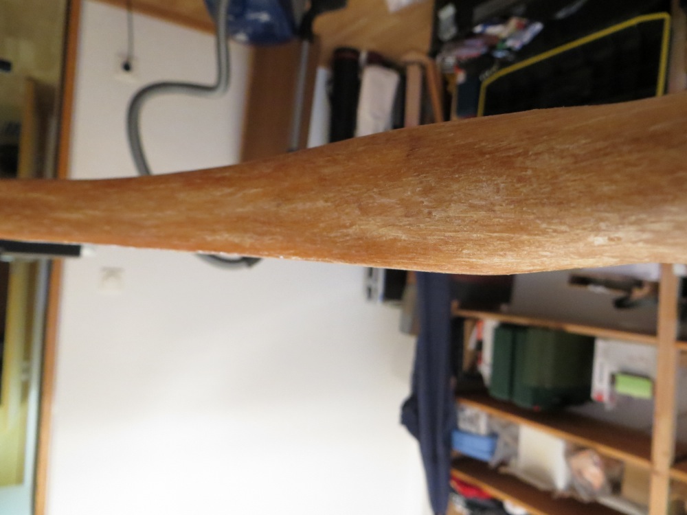

Keine Ahnung, warum du nicht die Hosengummi-Wicklung probierst. Da wird alles nur egalisiert, aber nicht weggedrückt. Bilder hatte ich ja oft genug gepostet. Der Jargalantbogen hatte auch seitliche Schichten, und das nicht zu knapp. Alles gut!Arry hat geschrieben:Okey… Aber das dürfte schwierig werden bei dieser speziellen Bogenform, oder? So mit Kasan-Kamm und seitlichen Kanten aus Sehne entlang des biegenden Bereichs. Das muss ja per Hand modeliert werden. Ich sage ja nicht, dass ich das gut könnte. Aber wenn ich über die noch feuchte Sehnenschicht eine Wicklung darum mache, dürften Kamm und Kanten eingedrückt werden.

Bei diesem Exemplar ist es ja nun schon zu spät für Hosengummi. Aber vielleicht beim nächsten?
Bei dem hier habe ich die Sehnenschi mit Ziehklinge und Schmirgelpapier geglättet, die kleinen Risse mit kurzen Sehnenstückchen gefüllt und die Oberfläche anschließend mit Hautleim bepinselt, damit sich alle kleinen Härchen sauber anlegen und eine glatte Oberfläche entsteht. Ich denke, nach einer Woche in der Werkstatt kann der Bogen dann für gut 6 Monate in den Keller.
