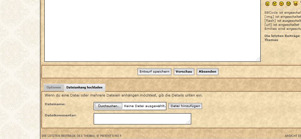

Um die Bilder in FC anzuzeigen musst du sie in FC hochladen. :)
Klick> Dateianhang hochladen Klick> Durchsuchen Klick> Datei hinzufügen
Gruß, yeoman

Hy Yeoman,
an welcher Stelle? Schon beim Erstellen des Beitrags?
LG B'

Jepp ;)

Wie Yeo schon geschrieben hat, wenn du deinen Beitrag erstellst bearbeite deine Bilder in das vorgeschriebene Format und lade es mit dem klick auf " Dateianhang hochladen" einfach in das Board. Da gibts auch eine Vorschau Option wo du sehen kannst wie das nacher ausieht. Wenn du zufrieden bist klickst du einfach auf Absenden. Bearbeiten kannst du die Bilder einfach in Paint wenn du keine andere Software dafür hast.

das mit den Dateianhängen habe ich probiert. Das ist aber nicht was ich meine. In den meisten Präsentationen siehst du nur das Vorschaubild (ohne den weißen Rahmen und ohne den Schriftzug Dateianhang) und wenn du das Bild anklickst wird es vergrößert dargestellt ohne das Flecomedia geöffnet wird. Wie geht das?
