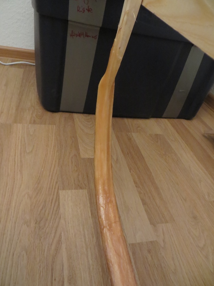

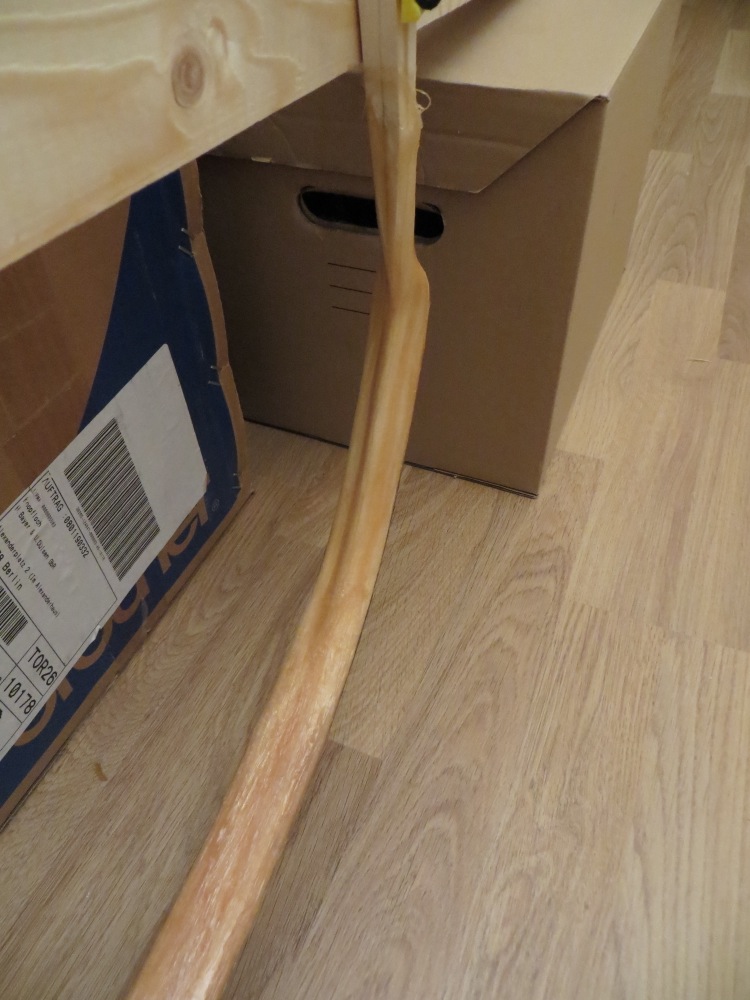

Sodele, zweite Sehnenlage. Hier gings um den Kasan und die Tip-Basis.
Ich hoffe, das ist Euch dünn genug :D
Faenwulf
Beiträge: 431
Registriert: 12.11.2012, 11:33
Re: Osmane in spe, angepeilt 60# bei 31"
Beitrag von Faenwulf »
Ohne Ahnung zu haben:
Sieht doch schon besser aus. Finde ich zumindest. :D
