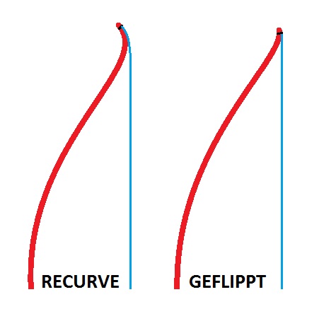

PS:
Recurve = Im gespannten, aber nicht gezogenen Zustand liegt die Sehne an dem Recurvebereich an.
Geflippt = Enden in Recurverichtung gebogen, Sehne liegt im gespannten Zustand aber NICHT an, sondern berührt nur an den Sehnenkerben.
@Neumi: hihi, Du trittst hier ja ganz schön frech auf, pass auf, dass das nicht mal jemand in den falschen Hals bekommt...

PS:

@Ravenheart: Auch Dir vielen Dank für dein Post + vielen Dank für die skizze (über google findet man leider keine Info bez. des Flipping?). Da ich ein Projekt grundsätzlich zu Ende bringe, wenn ich es begonnen habe, habe ich Heute natürlich an meiner Eibe weiter gearbeitet und bin soweit sehr zufrieden (ich habe jetzt ein Semi-Pyramidales Profil gewählt) - sollte es jemand interessieren poste ich gern ein aktuelles Foto.
Schönen Abend noch - Neumi
