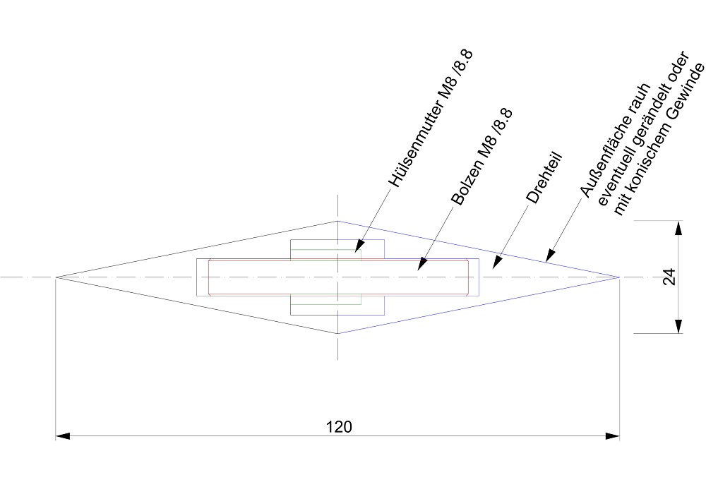

Maße waren gewünscht......
Naja, wir sind nen Forum, und nen Forum lebt vom Austausch der Mitglieder untereinander.
Da das System die Amis schon patentiert haben...........
Ich hänge mal ne Zeichnung an.
Blockierung, Einrastung hab ich schon was im Kopf,des werde ich Montag mal umsetzen.

Beitrag von hatschi123 » 30.09.2013, 23:16
Update..........
aus Arbeitstechnischen Gründen habs net geschafft mehr als ne Gewichtsreduzierung zu machen.
Das ganze liegt jetzt bei 120gr bei 15mm Bohrung und 55mm Tiefe.
Aus den zähen Stahl.
Naja beim Takedown musste des einrechnen denke ich.
Was so ne Blechhülsen Set wiegt , kann mir das mal wer sagen?
@Moem Du hast PN.....
Gruss Hatschi
So jetzt bin ich mal dazugekommen eine kleine Zeichnung zu machen.
Die Außenform entspricht ungefähr einem Blechschälbohrer.
http://ecx.images-amazon.com/images/I/3 ... SX355_.jpg
Die grüne Hülsenmutter dient der Arretierung des Endpunktes.
Jetzt fällt mir gerade auf dass ich einen Denkfehler drin habe. Es kann nicht links und rechts das gleiche Gewinde sein.
Man muss die linke Hälfte mit einem Feingewinde ausführen die rechte Hälfte mit einem gröberen Gewinde. Am einfachsten wäre es natürlich mit einer CNC Maschine zu fertigen.
Die Endmaße müsste man noch optimieren. Bei der Baugröße kommt es auf den Bogen drauf an.
Was meint Ihr?
Ng.

Also, irgendwie verwirrst Du mich jetzt! Wie willst Du denn Rechtsgewinde mit Linksgewinde zusammendrehen?
Ich bin zurzeit an einem ähnlichen Projekt, aber bei mir sind die Durchmesser niedriger, aber immer noch 100% überdimensioniert. Irgendwie komm ich mit Deinen Gedankengängen nicht klar.
LG Udo

Und außerdem: Feingewinde mit Grobgewinde = Tot!!LG Udo

Beim Zeichnen hatte ich noch einen Denkfehler drin. Die Endposition verändert sich nicht wenn ich überall die gleiche Steigung habe.
Links der Mitte Bolzen Bohrung und Kontermutter Feingewinde. Diese Seite wird nur zum justieren geöffnet.
Rechts der Mitte zweite Hälfte des Bolzens und Bohrung Grobgewinde. Das Grobe für den täglichen Gebrauch
Sobald ich in der Firma bin und etwas Zeit hab werd ich die Texte in der Zeichnung überarbeiten.
@udo wo steht da was von Linksgewinde? ??? :D
Hast Du den Text wirklich gelesen?
NG.
