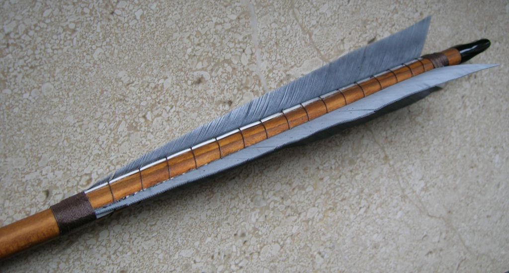

ich habe es gerade geschafft meinen ersten Holzpfeil zu vollenden. Ich denke das Ergebnis kann sich durchaus sehen lassen ;)
Ich bin jedenfalls sehr zufrieden, zumal das mein erster Versuch war. Die folgenden Materialien habe ich in meinem Arbeitsablauf genutzt:
  • einen Zedernschafft
  • Oberfläche leicht geschliffen
  • gebeitzt
  • zwei Schichten Leinölfirnis aufgetragen (eine pro Tag)
  • angespitzt mit Konusschneider
  • den Anschnitt am Rand nochmal nachgebeitzt
  • Nocke mit Uhu Kraft aufgeklebt
  • Federn mit einem Vario Clipper gestanzt (wobei der leider nicht bis zur Spitze geschnitten hat)
  • Feder mit Rasierklinge nachgearbeitet und auf die gleiche Länge gebracht
  • Federn mit Spigarelli Befiederungsgerät und Uhu Hart aufgeklebt. Wobei die Klammer max. für 5" ausgelegt ist, die Federn aber 6" haben. Die Spitze stand also über, daher habe ich sie mit der Hand angedrückt.
  • die Wicklung angefangen
  • bevor es in an die Spiralwicklung ging habe ich mir pro Feder alle 9 mm einen dünnen schwarzen Strich angezeichnet (Feder eins bei 9 mm, Feder zwei bei 3 mm und Feder drei bei 6 mm)
  • gewickelt
  • fertig
Ich muss die Wicklung jetzt nur noch mit etwas Kebstoff sichern. Was empfehlt ihr mir denn? Ponal Weißleim oder etwas von dem Uhu Hart/Kraft?

Hi,
sieht gut aus! Saubere Wicklung.
Wie du selbst schon gesagt hast, nimm zum sichern der Wicklung einen etwas verdünnten Weisleim. Das hält bestens und man sieht es später nicht.
Ich mach vorne und hinten etwas Sekundenkleber dran und zusätzlich wird dann noch die gesamte Wicklung mit Weisleim gesichert.
vg Six

Wie lnge hast Du für Spitze, Federn und Nocke gebraucht??

Wilfrid hat geschrieben:Wie lnge hast Du für Spitze, Federn und Nocke gebraucht??
Da es ein erste Versuch war ging es nicht sehr schnell. Hab zwar nicht auf die Uhr gesehen, aber 1,5 Stunden waren es bestimt mit dem Stanzen, Zuschneiden usw.
Kaputtnix hat geschrieben:Was hast du zum wickeln genommen?
Als Garn hab ich einfach Sternzwirn genutzt (ist Leinenzwirn). Ob der lange hält - keine Ahnung, ist ja mein erste Pfeil. Das stand, wenn ich mich recht erinnere, auch im Wiki drin, dass man Sternzwirn nutzen kann.

Beim nächsten Pfeil werde ich auch nur noch 5" Federn nutzen. Mit 6" sind die Federn länger als die Standhöhe meines Bogens (ca. 17,5 cm).
