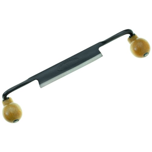

Mein Arnaud-Ziehmesser, mit dem ich eigentlich sehr zufrieden bin, ist aus sicher sehr guten Gründen, die ich halt nicht kenne, mit dieser schwarzen Farbe überzogen, die sich aber gerne auf dem Werkstück hinterläßt. Wie kriege ich das Messer am einfachsten davon befreit?

Diese schwarze Farbe soll nur gut aussehen, Funktion hat sie keine mir bekannte. An der Unterseite des Ziehmessers, die nicht umsonst "Spiegelfläche" heißt, hat die Farbe sicher nichts verloren. Schmirgelpapier sollte ausreichen.

Da ich mich immer wieder dabei beobachte, das Ding um alle drei Raumachsen rotiert zu benutzen und an Ästen oder kniffligen Stellen für bessere Kontrolle häufig mit dem Rücken anzulegen, wollte ich die blöde Farbe schon rundum abhaben und dachte, vielleicht kann man´s über nacht in Terpentin einlegen oder so.
Aber wenn Du denkst, schmirgeln hilft, wird halt geschmirgelt.

Ja, aber bitte sehr , sehr feines Nassschleifpapier, du willst die Spiegelfläche ja nicht verkratzen
Re: Ziehmesser hinterläßt Bremsspuren
Genau, will ich nicht. Ist das das Zeug, das man im Autozubehörhandel bekommt?

da bekommst du das auf jeden Fall. Ich persönlich wäre da aber viel zu faul für und würde es eher mit nem Bandschleifer machen. oder mit der Flex und einer schon etwas stumpfen Fächerscheibe.
Ansonsten wäre bei mir eh der Rost schneller als ich mit Schleifpapier.

bowa hat geschrieben:da bekommst du das auf jeden Fall. Ich persönlich wäre da aber viel zu faul für und würde es eher mit nem Bandschleifer machen. oder mit der Flex und einer schon etwas stumpfen Fächerscheibe.
Jetzt mal Butter bei die Fische - die Spiegelseite heißt Spiegelseite, WORTWÖRTLICH! Sofern du nicht gerade ein 6000 - 8000er Band hast, und ich kenne keine Bänder dieser Körnung für Standartgeräte, hat das Ziehmesser da drauf nix verloren, zumindest nicht mit der SPIEGELseite!
Und Rost? Sofern man sein Messer nach dem Schärfen etwas einölt und in etwas geölten Läppchen lagert - kein Rost.

Hi jetsam, wir haben früher immer Laxyl zum abbeizen von Farben verwendet, das war ein stark basischer Rohrreiniger. Da sich das Prinzip der Rohreiniger kaum verändert haben dürfte müsste eine scharfe Lösung mit solch einem Zeug eigentlich funktionieren. Danach aber gut neutralisieren - Zitronenwasser oder Essig und dann viel Wasser - dann abtrocknen und leicht ölen.

Da magst du Recht haben. Ich kenne ja nur meine Ziehmesser, da ginge das. wie das auf dem Bild von der anderen Seite aussieht weiss ich nicht. Wenn's so aussieht wie diese kleinen, ich glaub du hattest In Worms auch so eins, dann würde ich da natürlich auch nicht maschinell ran gehen.

Rohrreiniger zum Abbeizen, wau. Daß man das Zeug im Racheshop erhält, spricht m.E. für seine Durchschlagskraft.
Die faule Sau in mir neigt ja auch zur Tinkturvariante, vielleicht teste ich das Vorgehen erstmal an einer neutralen Stelle wie dem Griffbügel.

Also jetzt mal ehrlich:
Die Spiegelseite... hmmmmmm Flo? Wie sieht denn seine Spiegelseite unter dem Lack aus?
Ich wette die ist alles andere als schön blank, deshalb der Lack, damit man das nicht so sieht.
Ich würde es mit Universalverdünnung versuchen. Wenn sich der Lack löst, abwischen.
Löst er sich nicht, dann schleifen, ruhig mit grobem Paper, 80er oder so dürfte gut gehen. Feines Papier setzt sich mit dem Lack sofort zu und du schleifst dir einen Wolf.
Wenn du den Lack dann runter hast, machst du die Spiegelseite eben Blank. Nach dem 80er Papier mit 120er dann 240er, 400er und dann is das glatt genug um sauber zu schneiden. Wahrscheinlich musst du dann auch noch ein wenig nach schärfen.

jetsam bevor du mit brachialen Mitteln auf die Klinge losgehst, versuche es erst einmal mit "Aceton" (Ist ein Universallösungsmittel - nicht als Verdünnung geeigneit - ist unter anderem im Nagellackentferner drin). Solltest du die Farbe wider Erwarten nicht abbekommen, bring das Ding mit nach Friedland, mir fällt dann schon was ein.

@Johael, es wird nicht schön scharf. Meist wird die Schneide des Ziehmessers ja nur auf der Oberseite angeschrägt, die Spiegelseite bleibt flach.

mir fällt gerade noch was ein, bei mir könnten wir die Schneide erst abklebendanach den Rest Glaskugelstrahlen ( ist ganz fein, verwenden wir in der Restaurierung) und danach auf der Filzscheibe mit Einschleifpaste polieren.
