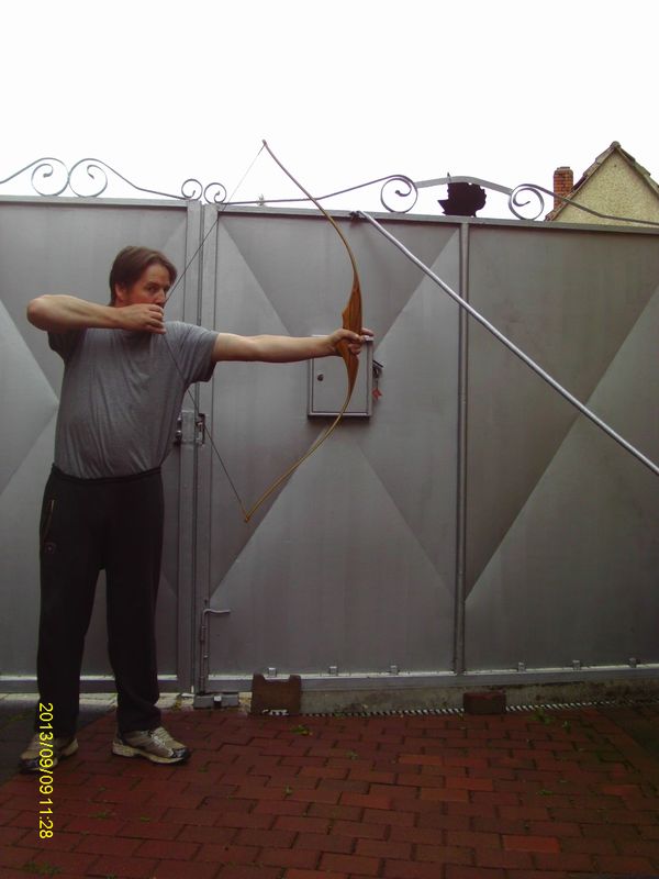

So, dann mal Auszugbild.
Gruß Mike

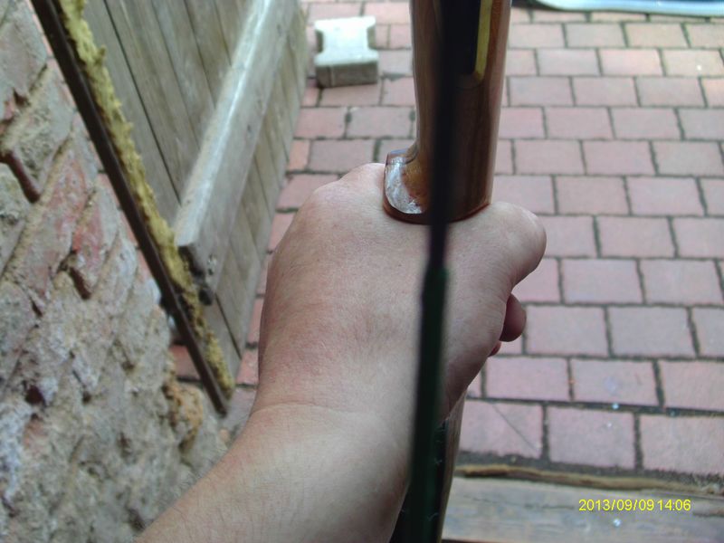

Merci bowcoup- jetzt hat alles seine Richtigkeit^^
(bis auf die einfarbige Hose- wo ist die Standesgemäße in camo?
Deine Griffform find ich ja nach wie vor gigantisch; die Griffe will/kann man kaum aus der Hand legen...

Sind in der Wäsche..........MoeM hat geschrieben:(bis auf die einfarbige Hose- wo ist die Standesgemäße in camo?![]()
Bei den Bogen war sie dem Empfänger leider etwas zu eng gearbeitet.MoeM hat geschrieben:Deine Griffform find ich ja nach wie vor gigantisch; die Griffe will/kann man kaum aus der Hand legen...
Auch gut, schieße ich den eben selber.
Und er bekommt nen Anderen.
Der ist fast fertig............
Gruß Mike

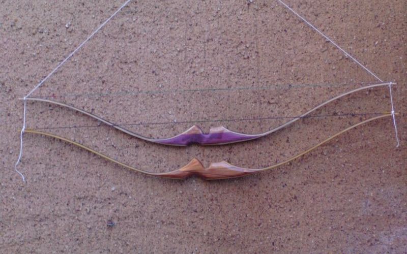

Ist das der in lilalett? Find ich schon ziemlich...geil? :-D

Schöner Bogen, Mike! Obwohl ich mir sagen würde, wenn schon so einen massigen Griff, dann auch gleich einen Recurve...
Aber trotzdem, die Form gefällt.
Das mit dem Powerlam merk ich mir. Sonst würde der Bogen ohne Taper wohl nicht ohne Set funktionieren, ist ja von Anfang an sehr schmal.
Die im spitzen Winkel aufeinander zu laufenden Schwarzglasstreifen sind ein sehr, sehr schöner Akzent!

@Idariod
Ja, Amarant sieht sehr speziell aus! ( Wenn mans mag....)
Je nach Licht sieht das sehr unterschiedlich aus.
@Taran
Danke fürs Lob.
Du wärst überrascht wie leicht der Bogen ist!
Die Sehne liegt auf 7" Standhöhe nicht an. Bei 6" ist es ein Recurve.
Das eingeklebte Glas soll die Biegung am Fadeout entschärfen und etwas zur WA- Mitte verschieben. Ich denke das klappt recht zuverlässig.
Durch die schmalen WAe ist er nicht der Langsamste.( der Nachfolger ist aber einen Tacken schneller)
Die Glasstreifen im Griff haben noch zusätzlich den Vorteil, das die Maserung schräg nach beiden Seiten läuft und so sauber bis zum Fadeout durchgeht.
Gruß Mike

Das mit der Maserung ist eine tolle Idee und bringt bestimmt noch ein bisschen mehr Performance und Sicherheit. Ich muss mir das mal ganz genau anschauen!
Re: D/R Hybrid 45#@28"
Gerne!Taran hat geschrieben: Ich muss mir das mal ganz genau anschauen!
Aber wann und wo?
Gruß Mike
