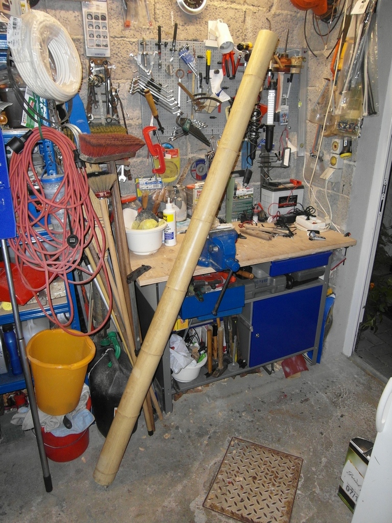

ich hab nochmal den Gartenmarkt besucht, aus dem mein erster Bambus stammt.
die Kette nennt sich "Dehner" und ist bei mir in Limburg als nächstes zu erreichen.
die haben dort immer eine Stellwand mit Bambus, aber von den großen und dicken waren genau 2 exemplare da.
das weniger gerissene hab ich mir jetzt in ner Länge von 2,20 und nem Durchmesser von ca 20 cm für 10,99 gekauft - und das sieht noch ein ganzes Stück besser aus als das erste.
die ganze Wandstärke des Bambus besteht aus diesen grobporigen Powerfasern
ich stell heut abend mal n bild rein, lohnt auf jeden fall da mal vorbeizugucken.

20 cm? Das ist viel. Bei uns hat Dehner nur Bambus bis 14 cm, allerdings nur 140 cm lang. Längere sind dann dünner.

der Bambus war ist nur 16cm breit am dicken ende und 2m lang, aber aufm etikett stand halt "bis 20cm"
der andere war evtl dicker aber auch ohne ende gerissen.
