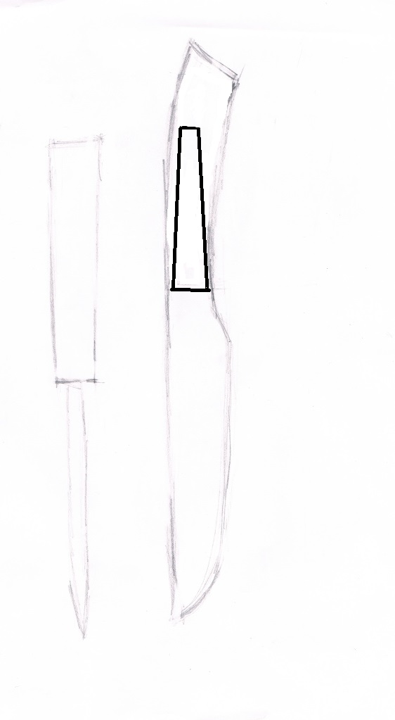

ich kann grade leider meine entwürfe nicht hochladen, aber mein werkzeug hab ich noch abgelichtet.
eig habe ich einen größeren schraubstock aber der hat im moment keine werkbank.
ich probiers morgen nochmal meine aktuellen entwürfe reinzusetzten.
bis dahin
so jetzt hat es geklappt.
also so in etwa soll das messer aussehen. ich kann mich nur nicht zwischen links und rechts endscheiden, also ob unten noch die kurve sein soll oder nicht. mir gefällt persönlich das mit kurve besser. aber ich weiß nicht ob das so umsetztbar ist.

Mir gefällt das Rechte besser, ist schwungvoller, durch den Übergang vom Griff zur Schneide.drogo hat geschrieben:... ich kann mich nur nicht zwischen links und rechts endscheiden...
Gruß Karlo
Re: Messer-Build-Along
Hi drogo,
das wird doch langsam!
Vergleiche mal das Rechte mit deinem ersten Entwurf!
Was für ein Fortschritt!
Nun weißt du sicher was ich mit dem Schwung gemeint hatte.
Es gibt (wenige) Messer wo eine gerade Kante gut aussieht, aber meistens stört sie den Gesamteindruck.
schon eine um 1-2mm andere Linienführung kann das Erscheinungbild vollkommen verändern.
Die Kunst ist halt nur die "richtige" Linie zu finden.
Der Rest ist dann die handwerkliche Geschichte.
Gruß Mike
PS.: der Erl ist ungünstig! Machst du ihn dreieckig hast du weniger Halt.
Gruß Mike

Hallo Drogo,
Natürlich ist der rechte Entwurf umsetzbar (dafür solltest Du Dir u.U. noch ein halbrunde Feile anschaffen), gibt das dann sogar so was wie einen Handschutz. Bei der linken Ausführung mit der feuchten Hand vom Griff in die Klinge gerutscht kann böse werden.
Mike W hat recht mach den Erl nicht ganz spitz, eher wie ain langes sich nach hinten verjüngendes Trapez.
Roland

also ist die form des erls so in etwa besser? wenn ihr dafür grünes licht gebt zeichne ich alles auf den stahl und stelle davon noch mal ein bild ein. dann gehts los
gruß
drogo
gruß
drogo

Genau so war das gemeint.
Roland

Was den Erl angeht würd ich zur Klinge hin noch schmaler werden. Ein wenig mehr Substanz im Griffbereich schadet nicht.
Die Erlbohrung zu machen ist eh schon anspruchsvoll genug, und dann praktisch gegen Null auslaufend bei etwas, was man sowieso nicht sieht kritisch.
Da kann man lieber am Übergang Erl zur Klinge rechtwinklige Schultern passgenau einfeilen, ist einfacher.
Rizzar
Rizzar

so würde ich das jetzt ausschneiden. seit ihr damit einverstanden?
gruß
drogo
gruß
drogo

Ja, das wird ein schönes Messerchen.
Wenn es ausgesägt ist würde ich evtl. den Spitzenbereich schneideseitig etwas flacher machen. Aber erst dann, weil man das dann besser beurteilen kann. Der Messerrücken würde mir besser gefallen, wenn er auf den letzten 3,5-4cm leicht konvex um etwa 3mm zur Spitze abfallen würde. Kann man später machen, wenn man's will.
Aber das ist dein Messer und wenn du sagst so iss gut, dann isses gut!
Es hat eben jeder seine eigene Vorstellung und das ist gut so!
Gruß Mike

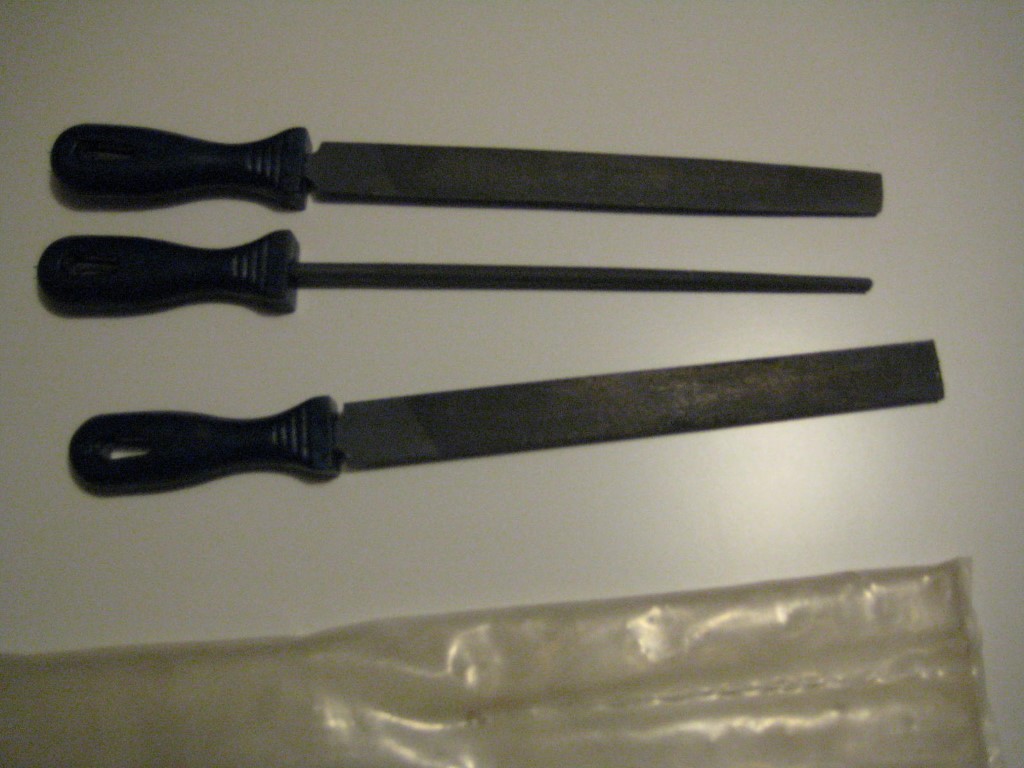

ich habe letztens mal versucht den Rohling rauszuschneiden. Hat auch ganz gut funktioniert (30min Dauersägen
). Heute abend bohre ich noch die letzte stelle weg die dranhängt.
ich habe mal versucht zu feilen und das dauert glaube ich eeeewig. bei mir im geschäft gibt es elektrische Schleifböcke. Sind die für die grobe formgebung auch geeignet?
gruß
drogo
p.s. ich stell demnächst auch ein bild vom fortschritt rein
gruß
drogo

Also, wenn es ums grobe Formschleifen geht ist eine Flex mit Fächer(oder Schruppscheibe)-Scheibe recht gebräuchlich.
Damit kann man eigentlich alle Flächen ganz gut bearbeiten. Die Anschaffung ist auch recht kostengünstig.
In Kombination mit einem guten Bandschleifer bis zu einem gewissen Körnungsgrad im Stock-Removal kaum zu schlagen.
Der Knackpunkt ist der gute Bandschleifer (schwer zu finden/teuer, im Selbstbau erheblicher Aufwand) .
Ich spreche gerade natürlich von unvergüteten Klingen.
Man sollte auch bei geringen Querschnitten aufpassen, dass man nichts überhitzt.
Unbedingt geeignete Schutzkleidung tragen!!!
Aber das sind alles Dinge, die man auch per Hand erledigen kann, allerdings ist der Zeitaufwand exponentiell höher.
An einem Schleifbock mit rund drehendem Stein würde ich keinen Formschliff machen wollen, jedenfalls nicht nunbedingt am Anfang. Kann aber sein, dass andere durchaus gute Ergebnisse damit erzielen.
Rizzar
