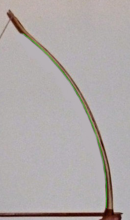

Das möchte ich ja gerade Wissen! Reflex oder Deflex wegen Set kann ich im abgespannten Zustand eben nicht erkennen. Ich bin mir aber sicher, Blacky hat dafür einen guten Grund und der interessiert mich eben!
- Blacksmith77K
- Beiträge: 6025
Re: Blacksmith's *Diadorma* Dogwood Flatbow 50#@29"
Ja, es ist nicht der Bogenbauch, der eine steife Stelle 'vortäuscht' sondern der Rücken über dem Griffbereich. Ich habe mal den Schlagschatten entfernt und eine Biegekurve eingezeichnet...
...der hat tatsächlich keine steife Stelle.
