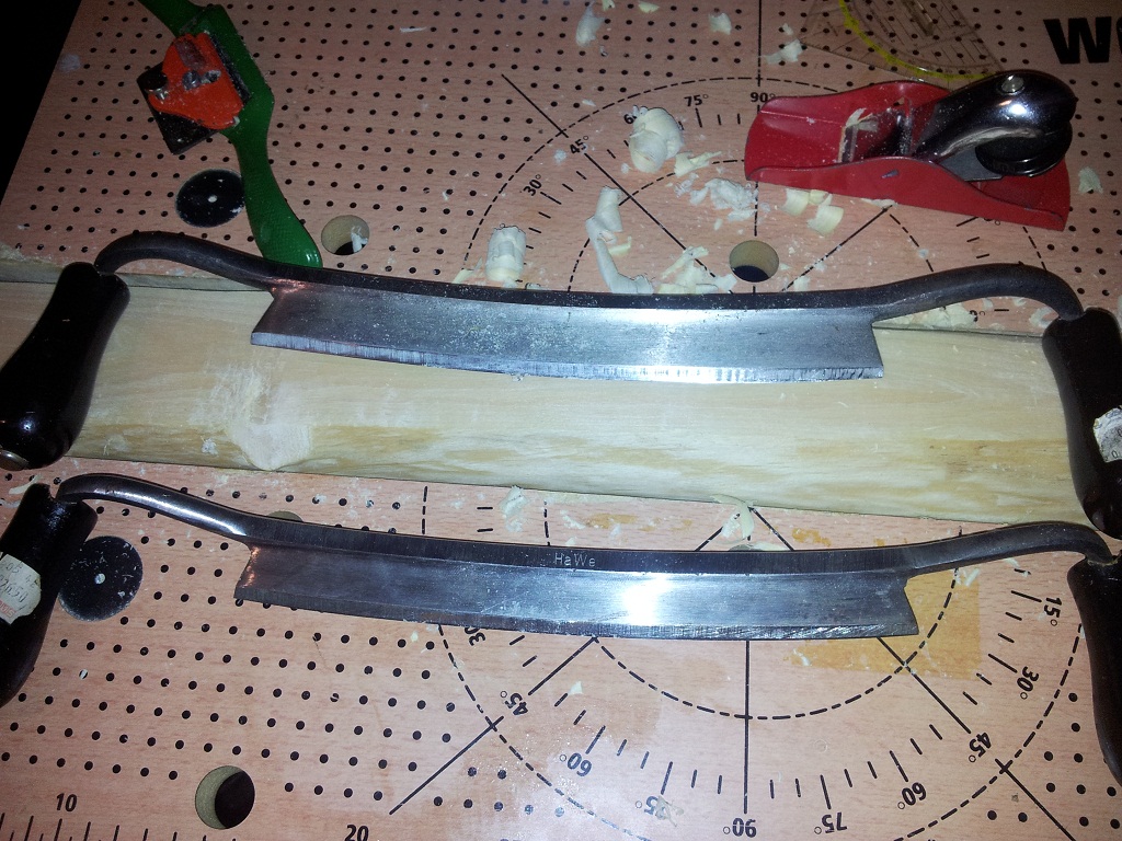

Ich zeige dir mal eben mein Ziehmesser:
Sowas kann man sich mit ein bischen Glück auch in der Bucht schießen.

Re: Stämmchen wie/womit bearbeiten ?
Ja in der Bucht gehen die aber auch für einiges weg
Könnte ich meine noch scharf schleifen oder bringt das nix?
Ich glaube der Aufwand lohnt sich kaum. Guckmal hier, 2 Stück für 28,-€ Das untere ist schonmal prima!
http://www.ebay.de/itm/2-alte-Zieheisen ... 20cfe965bc
So'n Messer lohnt es sich, aufzuarbeiten...
