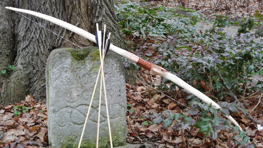

Na wenn ich das hier so sehe bin ich noch weit weg dagegen anstinken zu können.
Nichts desto trotz hier mein Sapling.
Er schiesst, Pfeile fliegen von mir weg also soweit funktional :D
Holzart: Esche
Länge ungespannt: 65"
Länge gespannt: 61"
Gewicht mit Sehne und Wicklung: 498 g
Zuggewicht: 42#@28"
Wicklung Leder: dickes helles und dünnes dunkles
Tips: Walnuss und Kirsche
ungespannt
Rücken ungespannt
gespannt
Tips
Wicklung
bowa

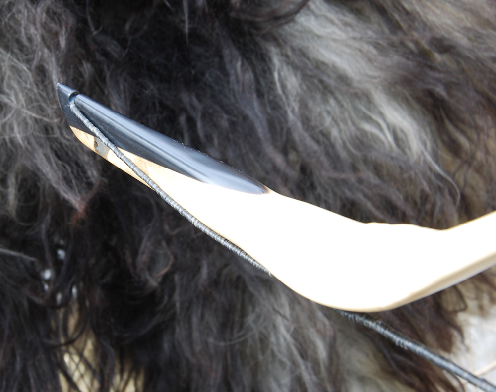

Entstehungsgeschichte: Holzernte, Rohform ausarbeiten, Endgültige Form, Tiller und Finish
SELFBOW in Reiterbogen Form, kein Backing, kein Facing
Holz:Holler
Durchgehender Stave mit natürlich gewachsenen Sijahs
Büffelhorn-overlays
Gewicht:403g
Länge:NN128cm
Länge aufgespannt:NN125cm
41# bei 26"
Als es dann zu den Fotos machen ging, habe ich den schweizer Mongolen meines Vertrauens angerufen und gefragt ob er nicht Modell stehen möchte :) .
Zuletzt geändert von Karystos am 17.02.2013, 16:13, insgesamt 3-mal geändert.

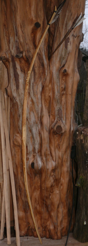

Holz: Hartriegel, Stave mit starkem natürlichen Setback im Griff und snaky Verlauf
Gewicht: 852g
Länge. NN 179cm
Länge aufgespannt: NN 173cm
60# auf 28"
der Bogen von der Seite
und aufgespannt
der passt doch zu einem steirischen Wildschütz
Auszug
und er leistet auch als Träger für das Jausenpackerl gute Dienste,
ganz kann ich mich vor weiblichen Formen nicht verschließen, vor allem wenn der Stave das so anbietet
noch mal von der Seite
und hier sieht man warum der Bogen Sepia heißt
auch ein Geist ist wieder mit von der Partie, diesmal ein schreiender, mit etwas Phantasie erschließt sich eine weitere Symbolik im Bogen das zweite Astloch erinnert irgendwie an ein Fledermausgesicht, unten noch die Selfnocks im Detail
schließlich noch der snaky Verlauf des Bogens
der Bogen ist trotz seines recht hohen Gewichts (einiges vom Gewicht steckt sicher im recht massiven Griffteil) sehr flott und angenehm zu schießen.

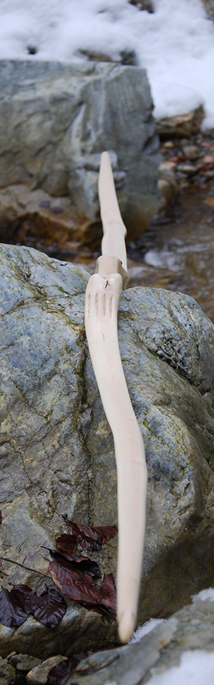

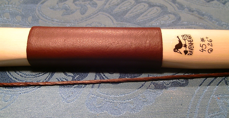

So, mein Dreh-Hasel-Experiment ist doch noch zu einem guten Ende gekommen!
Rohling:
Holz: Haselnuss mit gut 100° Drehwuchs
NtN: 1,57m
Gesamt L: 1,61m
maxD: 21mm, Griffmitte 24mm
maxB: 30mm
dreieckige Enden: B: 14mm, D: 12mm
Ledergriff, Dacronsehne 12-Strang
45#@26"
Bauchansicht:
Rückenansicht:
entspannt:
Standhöhe:
(fast) Vollauszug:
Und ein paar Details:
Griff:
Und die (auf 16 bzw. 18 cm) dreieckigen Enden:
PS: Die dreieckigen Enden ergaben sich automatisch:
