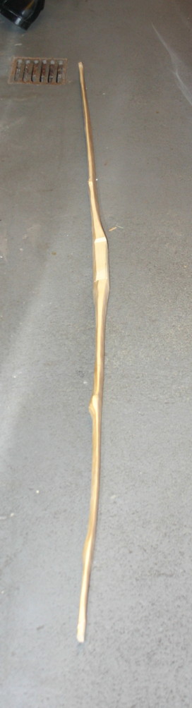

- Güssenjäger
- Beiträge: 961
Güssenjägers Holler-Nr. 2
Hallo liebe Saplinger,
die letzten Tage habe ich mich nun mit meinem zweiten Holler befasst.
Meine beiden Hasel werde ich im Turnier nicht mehr fertigstellen. Hasel-Nr. 2 hat es aussichtsreich kurz vor Tillerende expolsionsartig zerrissen.
Ich habe ihn langsam auf 28 Zoll gepumpt und vollkommen ohne Ankündigung ist er wirklich explosionsartig in 3 Teile geplatzt, ich musste die beiden äußeren Teile zuerst mal in meiner Werkstatt suchen
Ich denke mal,die Spannungen am Rücken waren zu unterschiedlich, da der Saplinge sehr dünn war und extrem snaky.
Hasel-Nr. 1 ist der dickere Bruder von Hasel-2 aus dem gleichen Stämmchen, den stelle ich mal zur Seite.
Schade, aber was solls, die Holler klappen ja einigermaßen.
Aber nun zu Holler-Nr. 2
Nachdem er trocken war, musste ich feststellen, dass ein WA gerade war und der Andere extrem reflex. Ich habe daraufhin den geraden WA gedämpft und entsprechend dem Anderen reflex gebogen. Ging auch recht gut, beide waren danach relativ gleich. Das Tillern war aufgrund der vielen großen Astknubbel recht schwierig. Wie man im Vollauszug erkennen kann, ist der linke WA aussen zu steif, aber ich traue mich nicht, an die Stelle mit dem größten Knubbel zu viel Biegung rein zu bringen.
Ich werde ihn so lassen.
Insgesamt war ich beim Tillern zu vorsichtig und so bin ich leider nur bei 28 Pfund gelandet. Ich werde deshalb die Wurfarme leicht tempern um noch ein paar Pfunde rauszuholen.

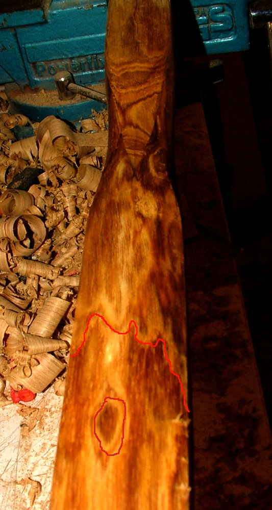

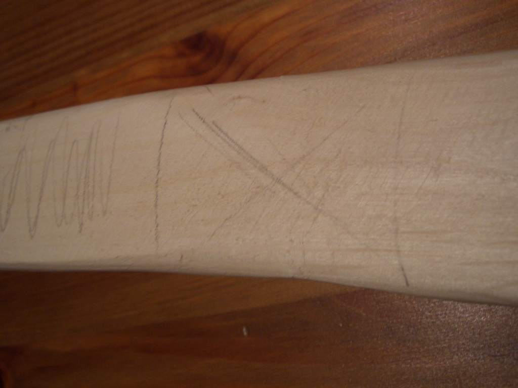

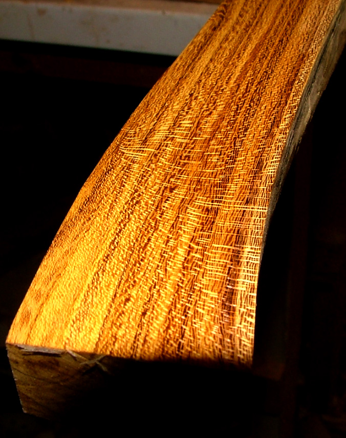

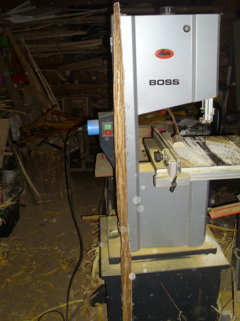

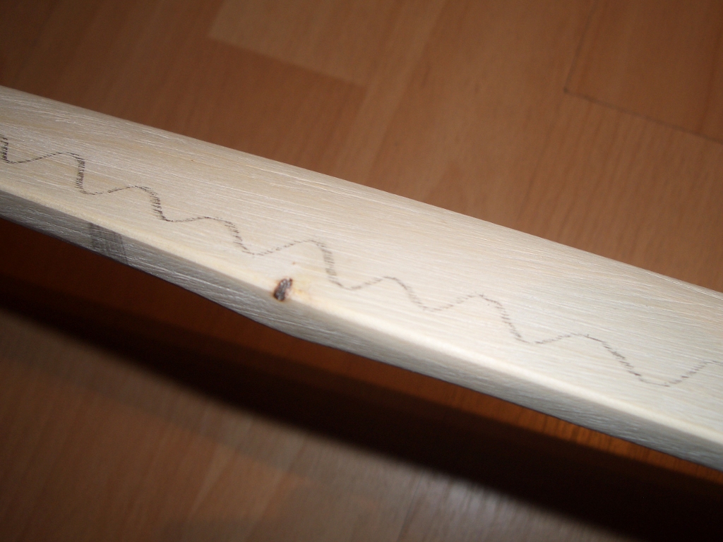

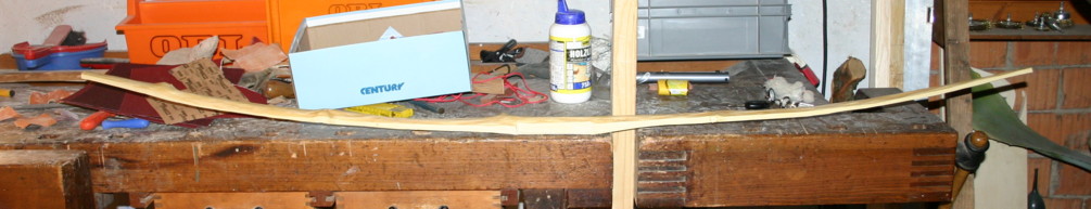

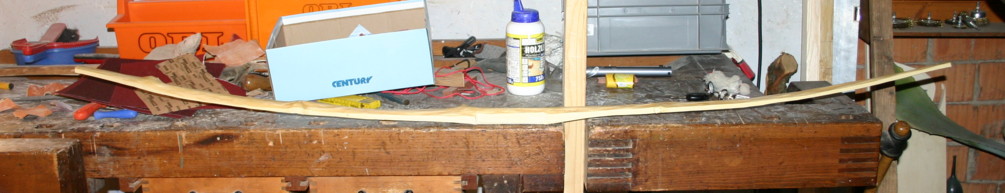

Chirion Goldregen 2 Seitenkontour und Jahresring
So nachdem der Spleiss getrocknet ist kanns weiter gehen
als nächstes wird die Seitenkontour eingezeichnet ich geb zu den Originalmassen des Hohenaschaubogens vorerst 2mm zu
mit dem Handhobel wird die Kontour ausgearbeitet, Goldregen lässt sich traumhaft hobeln und das Farbenspiel ist die reinste Freude
die Seitenkontour ist fertig

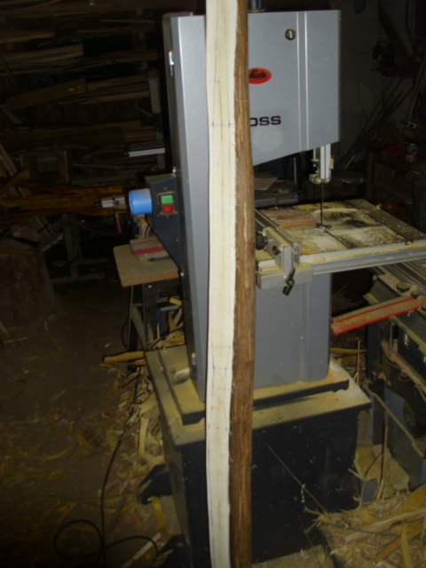

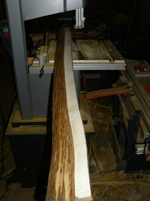

bevor ich nun die Tiefe des Bogens rausarbeite muss noch der Rückenring freigelegt werden, dies ist etwas schwierig da Goldregen an der Kern-Splintgrenze fladert, dass heißt der Übergang kann über mehrere Ringe schwanken, daher sind die Farben in ein und dem seblen Ring stark unterschiedlich. Aber der Lohn der Mühe ist atemberaubend
mit dem Freilegen des Rings werde ich auch noch heute beschäftigt sein.

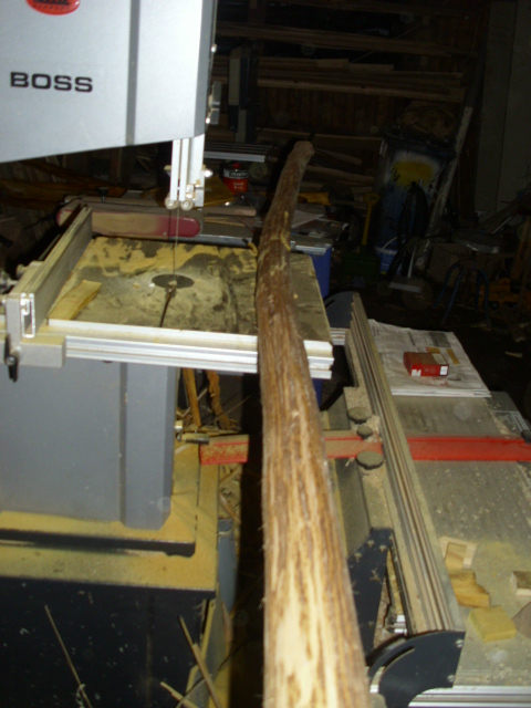

Chirion Hartriegel
Ernte und erste Schritte, Wurfarme rausarbeiten,

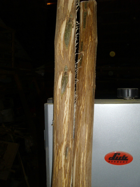

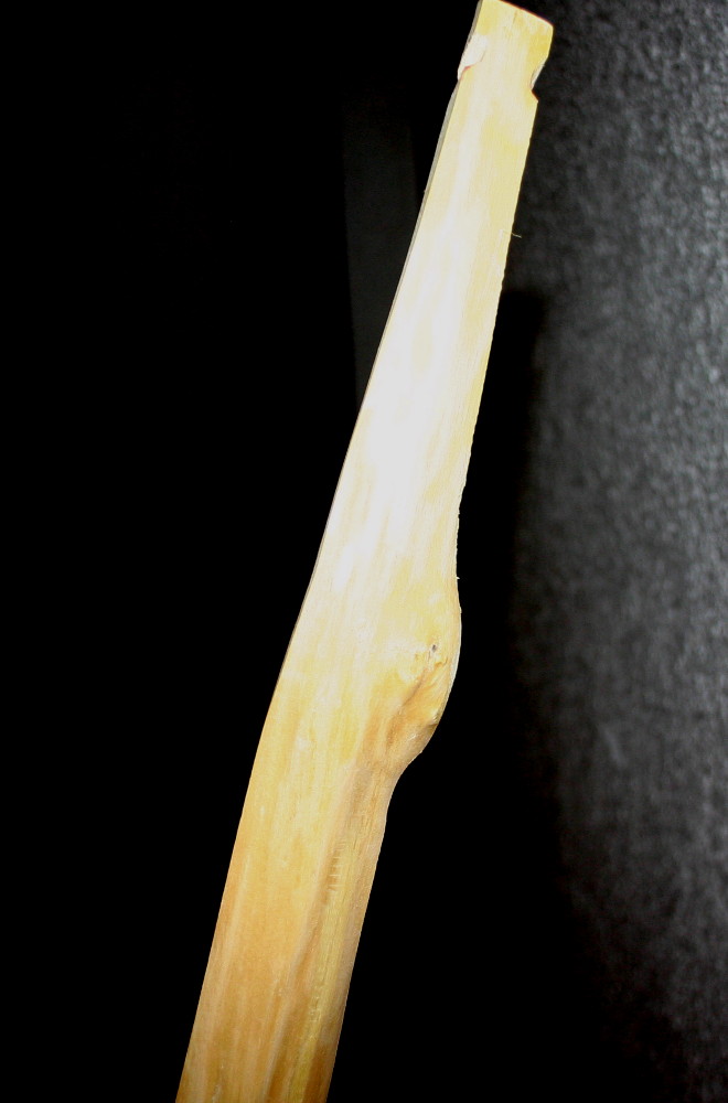

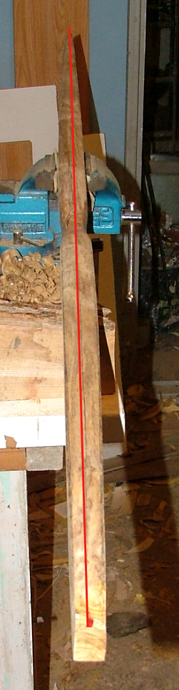

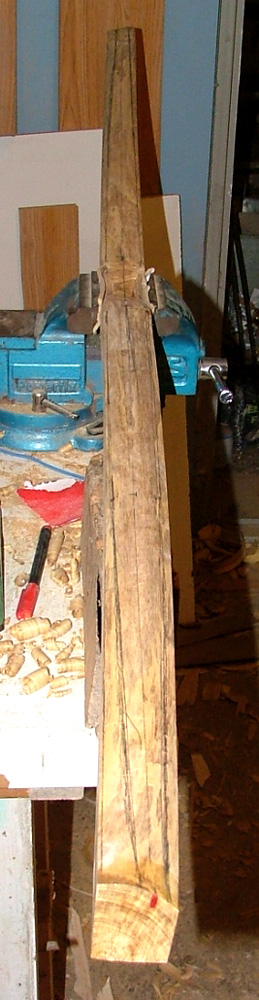

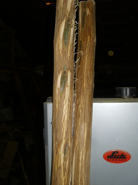

Mandos' Wildpflaume 8
vorheriger Beitrag

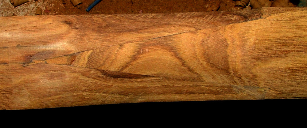

Seit 3 Tagen, also dem 02.02, liegt der Stave nun einem leicht beheizten Raum. Die bisher vorhandenen Mikrorisse verschlimmerten sich bislang nicht.
Der Griffbereich hat auf der einen Seite genügend Material, auf der anderen Seite ist er nur ein wenig dicker als der WA. Das liegt daran, dass ich den Bogen so in den Stave legen musste, dass die Sehne halbwegs mittig verläuft.
Da kommt - wie schon gesagt - vermutlich Hainbuche drauf.
Ich reiche mal noch Photos vom derzeitigen Stave nach:
Griffbereich auf derjenigen Seite, wo genügend Material stünde:
Nicht ganz gerade, aber hoffentlich ausreichend:
Rücken:
Seitenansichten:
Enden sind noch nicht herausgearbeitet, um mir Spielraum zu lassen!
Der Stave scheint mir schon recht trocknen, was sich aus den Rückstellkräften im Bodentiller erahnen lässt.
Rücken:
Seitenansichten:

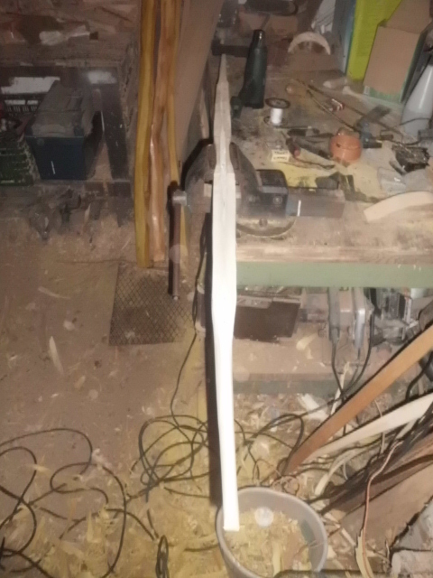

Endlich habe ich auch mal etwas Zeit gefunden um an meinen Sap Projekten weiter zuarbeiten .
Vorgenommen habe ich mir den Mölle, der RD steht immer noch in der Ecke bei der Hasel und wartet,...
vorheriger Beitrag :
http://www.fletchers-corner.de/viewtopi ... 70#p374739
nächster :
http://www.fletchers-corner.de/viewtopi ... 66#p381166
Mit der Raspel wurde das Design ausgearbeitet und dann Bodengetillert.
Die Mölle ging ratz fatz auf halbe Standhöhe, die ersten Züge auf 20" gingen auch gut, bei 20" hatte er auch schon die 25kg Zuggewicht, also noch mit der Raspel dran gegangen und etwas runtergetillert.
Nun liegt er bei etwa 25kg und 26".
Muß aber noch etwas nachtrocknen, der ist mir noch zu feucht .
Sieht schon ganz gut aus, je an den Knubbeln ist er noch etwas steif : Wenn er trocken ist, geht es an die Feinarbeit.

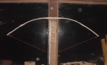

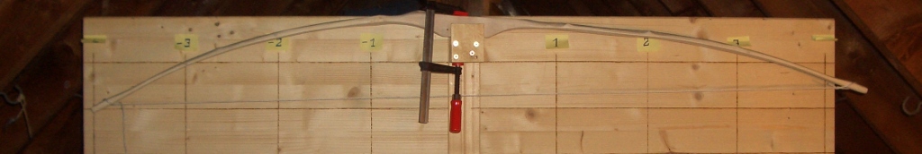

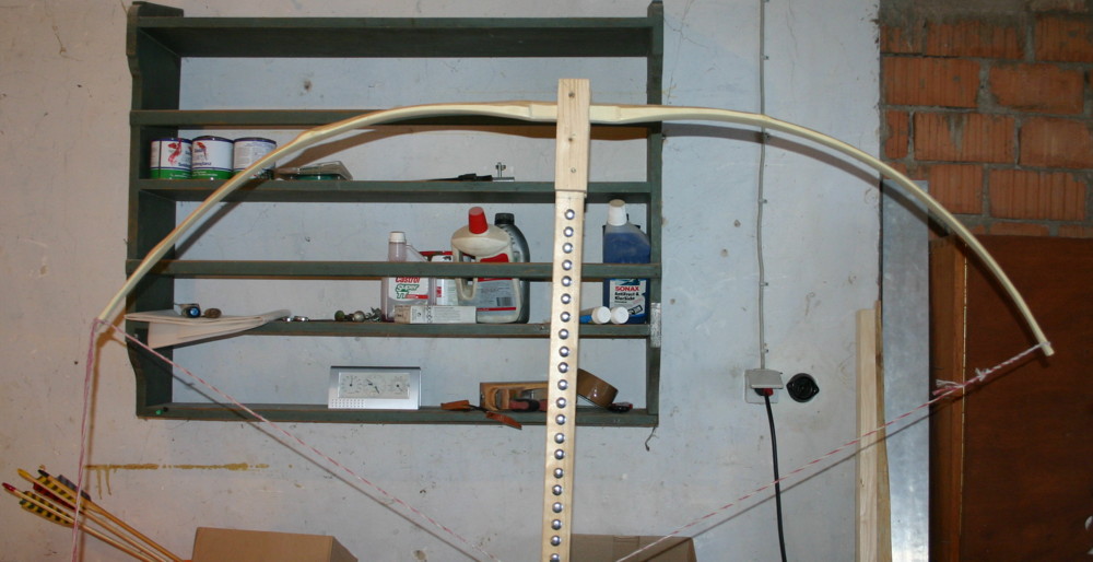

Gornarak, Bluthasel, Holmegaard, 30, Wandtiller
<- Vorheriger Beitrag
Ich schulde euch noch ein Bild vom Knitter. Sind zwar auch ne Menge Raspelspuren dabei, ist aber trotzdem nichts für schwache Nerven.
Die Wurfarme haben insbesondere zu den Enden hin bestimmt 5 mm verloren. Dafür ist der Totast, der mich so geärgert hat, inzwischen fast aus dem Wurfarm rausgefallen.
Der Bogen ist auf 2/3 Standhöhe und immer noch zu steif an den Enden. Immerhin arbeitet die Knitterstelle beim Ausziehen nicht mehr mit und Aufspannen ist auch kein Ersatz fürs Fitnesstudio mehr. Bei halbem Auszug bin ich jetzt bei 25#. Vielleicht komm ich ja noch auf 40.
Nächster Beitrag ->
Nächster Beitrag ->
Zuletzt geändert von Gornarak am 06.02.2013, 18:01, insgesamt 1-mal geändert.

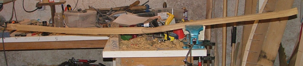

- Firestormmd
- Beiträge: 3528

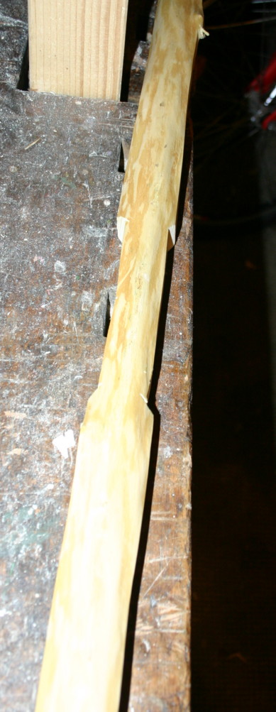

Firestorms Holler-Saplinge Teil 5
Vorheriger Beitrag
Holler 2:
Der Diagonalspleiß hat gut funktioniert. Nach dem Spleißen ist der Stave auf den Bildern sogar relativ gerade. In Wirklichkeit wirkt er jedoch etwas krumm, da beide Enden nach links rauslaufen.
Der Diagonalspleiß wurde duch ein Griffstück aus Holler gesichert. So habe ich wieder das schöne Loch vom Markkanal:
Um der Biegung der Enden zu begegnen, habe ich mich für Sidenocks entschieden. Der obere WA hat schon mal eine bekommen. Am unteren habe ich noch normale Nocken drin. Nach dem Tillern wird der untere WA eh um ein paar cm gekürzt. Dann bekommt er auch eine Sidenock.
Erstmals aufgespannt scheint der Sehnenverlauf auch ganz OK zu sein.
Jetzt geht es ans Tillern. Erstmal muss ich aber die Wurfarme einseitig bearbeiten, weil sich die WA leicht verdrehen.
Grüße, Marc
Holler 2:
Grüße, Marc

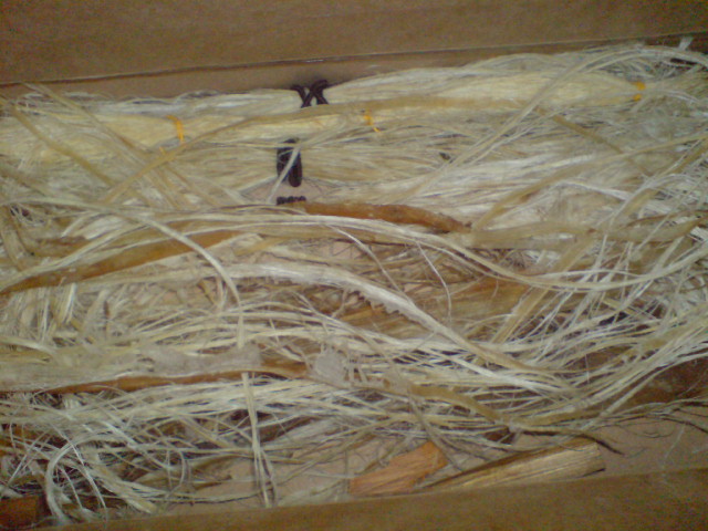

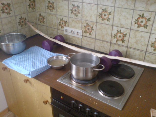

Tom Tom Weißdorn Post 6
Gestern beide Recurves reingekocht. Weißdorn lässt sich wirklich super mit Dampf biegen
Jetzt gerade ein Sehnenbacking aufgebracht. Ging wirklich super jetzt lass ich das ganze mal trocknen und dann gehts weiter
vom aufbringen selber hab ich keine Photos gemacht das ist ne ziemlich Klebrige angelegenheit

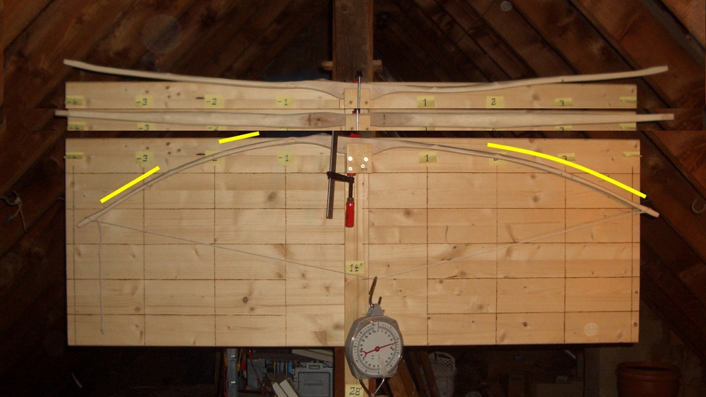

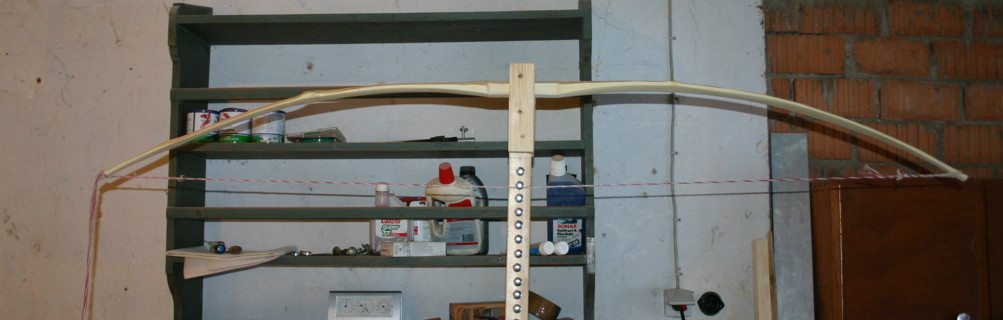

Gornarak, Bluthasel, Holmegaard, 31, Wandtiller

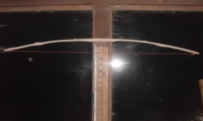

Ich hab jetzt in etwa Standhöhe erreicht.
So wie ich das sehe, muss ich nur noch die gelb markierten Bereiche schwächen, damit die Enden weiter rumkommen.
Über ne Rückmeldung zum Tiller würd ich mich freuen. Nicht vom ehemaligen Reflex links am Fade irritieren lassen. Der ist jetzt ein Deflex und arbeitet beim Ausziehen nicht mit
Nächster Beitrag ->

Hasel1 , aufsägen und Design
Nun habe ich mich heute abend mal noch fix des Hasels angenommen.
Der kl Stamm wurde mit der Bandsäge mittig aufgetrennt, etwas " problematisch " ist , das er nur in einer Hälfte reflex ist (bzw deflex bei dem anderen Stück)
Das muß weg : Abgelängt auf 178cm und das Rohdesign aufgezeichnet : Rohling frisch ausgesägt :
Er hat leichten Drehwuchs, nun wird er auf einen Balken gespannt zum Trocknen

So, der Rabe wollte bessere Bilder sehen... ( Bin endlich mal dazu gekommen )
Ich habe also die Problemzone geschmirgelt.
Neue Fotos gemacht und hoffe Ihr seht nun besser was los ist.
Der Ast auf dem Rücken
Der Ast auf der Bauchseite
Die Stelle, im oberen WA, soll steif bleiben aber mit einem Pflaster gesichert werden.
Den Spalt wollte ich mit Epoxi füllen.
Pflastermaterial ?
Leder, Garn oder Kunstsehne ( Etwas anderes habe ich nicht )
Was meinen die Experten?
Gruß Zacki
