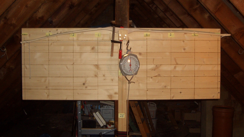

Gornarak, Bluthasel, Holmegaard, 29, Wandtiller

Halbe Standhöhe erreicht.
Halbe Standhöhe
Halbe Standhöhe
Beim Ausziehen hab ich mich dann aber erschreckt (und eigentlich ein gutes Stück zu weit gezogen). Da, wo ich die Zierringe am Rücken weggenommen hab, hat sich, insbesondere links, griffnah ne böse Schwachstelle gebildet. Sobald ich die ausgeglichen habe, hat sich das Monsterzuggewicht vermutlich "von allein" erledigt. Leider hat es da auch schon geknittert.
40#
40#
Nächster Beitrag ->
Zuletzt geändert von Gornarak am 05.02.2013, 20:34, insgesamt 1-mal geändert.
Beiträge: 22805
Hat Dank erhalten: 238 Mal
Kannst Du mir bitte mal den Begriff "Zierringe" erläutern?
Ich habe den Verdacht, Du hast Dir da unbedacht ein ziemlich "faules Ei in's Nest gelegt"...

Ich hab an den Tips und im Griffbereich Rückenringe als Deko stehenlassen. Ich glaube, Heidjer hat sowas beim Quick & Dirty 2011 mit Esche gemacht.
Ich hab irgendwie nur dran gedacht, dass Frankster gesagt hat, ich soll den Bogen schnell auf Standhöhe bringen und überhaupt nicht auf die reflexe Stelle geachtet. Ich war irgendwie die ganze Zeit auf die steifen Enden fixiert. Dabei war ich auch ein wenig in Eile. Das hab ich schön selbst verbockt.

diese griffnahe Schwachstelle bei reflexen staves hab ich mir schon oft fabriziert........
vllt geht es ja noch aus, wenn Du erstmal nur den rechten WA weiterbearbeitest und schaust wie sich die Schwachstelle links dann verhält.....
viel Erfolg!

@ Gornarak: ah, kapiert!
Das Problem ist, dass die wirklich NUR im NICHT biegenden Teil sein dürfen, und bei Dir anscheinen nen Tick zu weit in den WA liefen...
Da gibt's nun nur 2 Möglichkeiten:
a) Die Stelle durch ein Backing-Pflaster verstärken
b) Den Bogen EHE Du weiter ausziehst, insgesamt wieder entsprechend schwächen.
Benzis Vorschlag finde ich nicht so gut... Jedes Ausziehen belastet die Stelle überdurchschnittlich und verursacht Set.
Beiträge: 8885
Hat gedankt: 1190 Mal
Hat Dank erhalten: 209 Mal
Ravenheart hat geschrieben: Benzis Vorschlag finde ich nicht so gut... Jedes Ausziehen belastet die Stelle überdurchschnittlich und verursacht Set.
Stimmt! hatte ich nicht bedacht!
