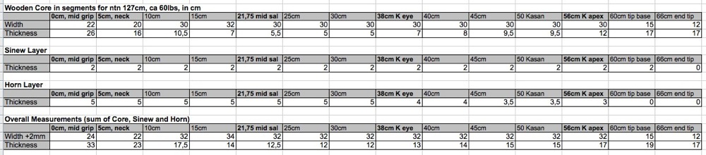

Derweil habe ich die vorgesehenen Maße auf den Bogen übertragen - und gemerkt, dass das nicht die Form eines Osmanen wäre. Der ursprünglich vorgesehene Breitentaper passt einfach nicht! Osmanen haben eine mehr oder weniger kontinuierliche Breite der Wurfarme bis zur Wurzel der Spitze, dort laufen die Wurfarme dann in einer Rundung aus. Schwer zu beschreiben. Jedenfalls: Die Maße hier spiegeln das m.E. für einen Osmanen Typische wider:
