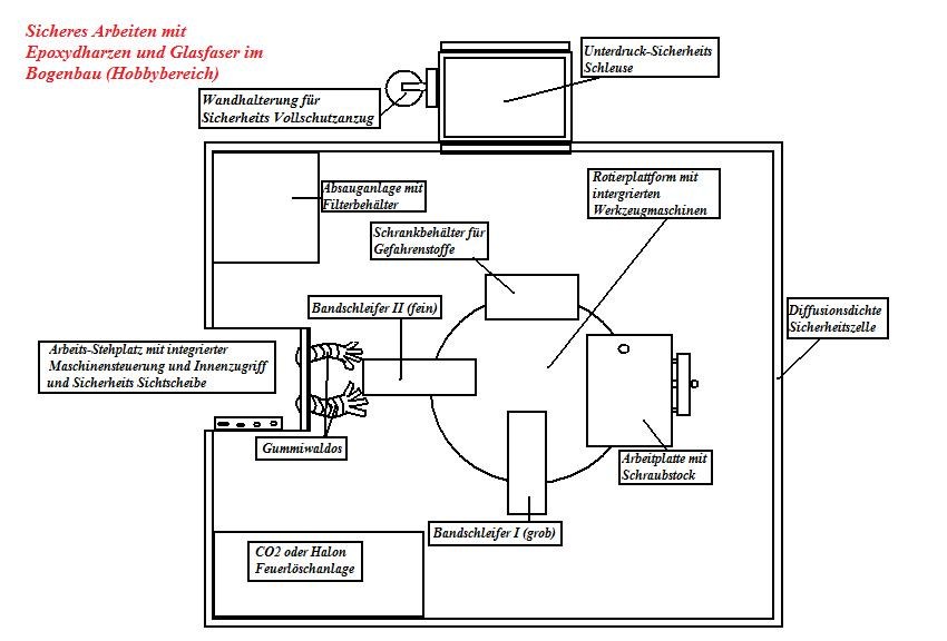

Am besten, Du baust oder bestellst Dir gleich so etwas hier...

Re: Gesundheitliche Gefahren beim Umgang mit Epoxydharzen
Die dichte Zelle um den Schutzanzug fehlt^^
Hast du das extra für mich gezeichnet? (*rotwerd*)
Ja, iss mir auch grad eben aufgefallen (Zelle um den Arbeitsplatz) und ja, daß hab ich gerade eben mal schnell skizziert...
Das Problem mit dem Staub...
Ohne eine geschlossene Zelle zu benutzen, wirst Du immer Staubentwicklung haben, ne normale, einfache Staubabsaugung,
egal ob Hobby oder Industrie, bringt es da nicht... iss nunmal so...
Außer Du holst Dir irgendetwas, daß Leistungsstark genug wäre, ein Hochvakuum zu schaffen und montierst den Absaugkasten
komplett bis auf einen Arbeitszugang um die Werkzeugmaschine herum, so das wirklich jedes Partikelchen
im Bereich des Absaugluftstroms liegt...
Nur dürfte dann das Handling mit nem´ Bogen einigermaßen kompliziert bis unmöglich sein...

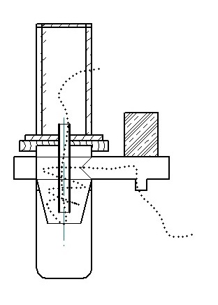

Hier noch der angekündigte Bericht über das Low-Budget Feinstaubupgrade meiner Scheppach HA1800.
Oben links ist zumidest der Filter zu sehen (Industrierestposten aus der Bucht ~15€)
Im Schnitt ist es evt. "etwas" deutlicher; Um den Grobschmutz aus dem Filter zu halten habe ich den schönen Spiraleinlaufbereich nach oben mit einer Platte, welche gleichzeitig als Adapter für den Filter dient, verschloßen. Durch diese Platte stößt das Tauchrohr in den Zyklontrichter (alter kegliger Blecheimer ohne Boden). Die Am Boden des Trichters seperierten Partikel werden dann vom Gasstrom weg nach außen in den Sack geschleudert während sich der Strom zur Mitte in das Rohr und von dort in den Filter verteilt.
Bei Testläufen war die Filtration hervorragend, durch eine Reduzierung der Gasgeschwindigkeit leidet die Seperation natürlich.
