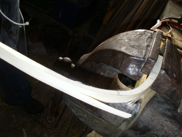

Holler Test
Heute in der Werkstatt, bei eisiger Kälte mußten die Handschuhe mit der HLP vorgewärmt werden damit meine zarten Finger ::) ,...gut mitarbeiten .
Dann habe ich meinen Teststreifen vom schweren Holler gebogen und gebogen und dann noch mehr gebogen
bis er dann doch endlich mal gebrochen ist, bei einer Auslenkung von etwa 100 ° :o :o
Eine Stauchung war allerdings nicht vorhanden !
Schon ein sehr viel versprechendes Holz.
