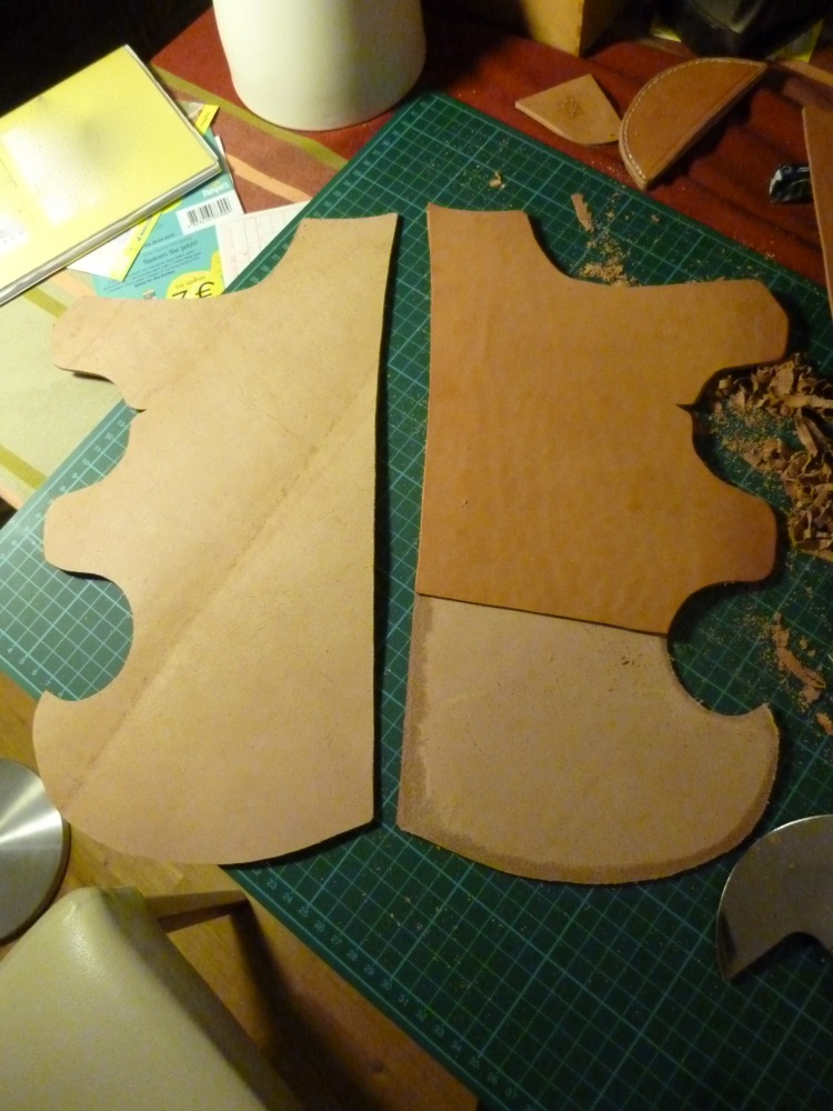

also für dieses Bild bin ich entweder zu blöd oder zu müde............
ich sehe drei Teile, zwei mit der Fleischseite oben, die zusammengefügt beide die Narbenseite außen hätten, also richtig.
Wenn beide Teile die Narbenseite außen haben, ist, solange keine Aufhängung oder Verzierung dran ist, für mich Rechtshand oder Linkshand identisch.............. ???
Dann sehe ich ein zu kurzes Teil mit der Narbenseite oben........ ???
Grüße benzi

Eindeutig zu müde!
Hier alle drei Teile zusammen:

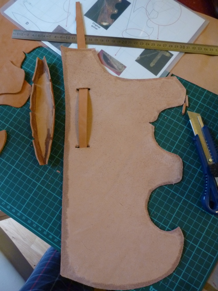

Gestern Abend war ich dann auf der Suche nach der passenden Form für den Boden: Wie lang, wie breit? Da ich den Köcher ggü dem Original um 1,5cm verbreitert habe, wurde auch eine längere Ellipse fällig. Da half nur ausprobieren.
Links im Bild das schiffchenförmige Ergebnis: der Boden. Rechts der am Körper anliegende Teil des Köchers mit den Schlitzen für die Halterung.
Faenwulf, habe auch das Härten mit Wasser und dem Backofen probiert. Die gute Nachricht: Keine Schrumpfung. Die nicht so gute Nachricht: Das Leder wurde nicht wirklich hart.
Edit: Hier die Passform des Bodenstücks.
Bin ganz zufrieden!

Das ist merkwürdig. Aber gib dem guten Stück noch 1-2 Tage dann sollte es aber schon spürbar härter sein. Was ist das denn für Leder das du hast?
Habe meiner Freundin nämlich ein Lesezeichen gebastelt und das auch gehärtet. Wenn ich jemandem das ins Gesicht schlagen würde, gäbe das mit absoluter Sicherheit einen blauen Fleck.... :D

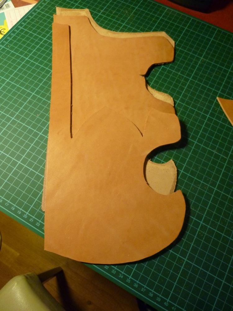

Arry hat geschrieben:Eindeutig zu müde!
Der Dateianhang P1030599.jpg existiert nicht mehr.
ne, auch nach dem Schlafen nicht! eindeutig zu blöd ;D
Auch auf dem neuen Bild sind für mich die Teile richtig........ naja egal..... ich werds schon noch kapieren ;D
Ich hatte mir aus Deinem Eingangsbeitrag nur das Original angesehen, nicht die Konstruktionszeichnung. Gibts vom Original noch mehr Bilder im Netz?
Ich sehe nämlich auf der Totalen vom Original keine derartige Naht, die darauf schließen läßt, dass die Vorderseite zusammengesetzt ist, die Naht sieht mehr nach einer Ziernaht aus, für mein Empfinden....
Beim Zusammensetzen aus zwei Teilen, entsteht innen eine Naht, die besonders bei Verwendung von Jagd- oder Kriegsspitzen störend gewesen wäre:
Warum also die Vorederseite auch zwei Stücken zusammensetzen?
Grüße benzi
der vermutlich wieder was völlig falsch verstanden hat :D :D :D

benzi hat geschrieben:Beim Zusammensetzen aus zwei Teilen, entsteht innen eine Naht, die besonders bei Verwendung von Jagd- oder Kriegsspitzen störend gewesen wäre
Schau dir mal die Spitzen an, benzi. Die Blattspitzen haben alle keine Widerhaken, und die Ahlenspitzen haben etwa den Durchmesser vom Pfeilschaft. Ich denke, das ist weniger nervig, als durch die Seitentache durchstechende Spitzen. Einen soliden Boden so zu gestalten, dass da nichts zerpiekt wird, Watte, Leder, Whatever rein, und gut kommt mir jetzt nicht sooo doof vor.

Vielleicht hab' ich einen Denkfehler: Aber ist das nicht total irrelevant? Die Pfeilspitzen verschwinden doch eh unter /zwischen der Pfeiltrennung. Die dürfte wohl lange genug sein, dass die Pfeilspitzen sich nirgends verfangen können.

dass sich die Feldspitzen nicht verfangen können ist klar!
es ging mir darum, ob das ORIGINAL in der Frontplatte tatsächlich aus zwei Teilen besteht?
Grüße benzi
