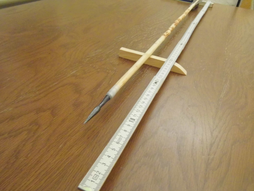

Ich entschied mich dann heute spontan auf 3 für eine ägyptische Form, naja zumindest behauptet n Toter Buchauthor, dass die wohl was mit Ägypten zu tun hätte ... is ja auch egal. Dabei wird der Schaft in drei Drittel aufgeteilt. Von der Spitze bis zum Ende des Segments verbreitert sich der Durchmesser gleichmäßig. Das zweite Drittel hat den maximalen Durchmesser, und bis zur Nocke verringert sich der Durchmesser wieder, ist aber bis, kurz vor der Nocke, noch etwas stärker abgehobelt, und erreicht vor der Nocke seinen dünnsten Punkt. So habe ich 12g gut gemacht. Da das natürlich totaler Frevel ist, hab ich direkt erstmal ne Needlebodkin Tüllenspitze von ner vergangenen Wichtelaktion mit Endfest aufgebabscht. Die wiegt 11,1g und macht mit dem Barreltaper richtig schönen FOC. Nach arabischer konvention ist diese Spitze eigentlich zu leicht. Sie beträgt nur ~1/6 der Gesammtpfeilmasse. Um das Verhältniss nicht zu zerstören, müssten nun die Federn 1/6el des Spitzengewichts wiegen, was auch bloß bummelige 1,8g wären. Daher entschied ich mich für viel, und groß! Daraus wurde eine 15mm hohe, 15cm lange 4fach Befiederung. Das passte Gewichtstechnisch ganz gut! :) Die Leitpaddel (Befiederung ist echt kleiner in meiner Welt) habe ich dann vorne und hinten abgerundet, wie es bei persischen Pfeilen gewünscht gewesen sein soll - weiß der Geier was da dran ist. Ich hatte noch LW Graugans von Quercus rumfliegen, falls es wen interessiert ;). Nun noch die Nocke, ein Kreuznockschlitz kam mir gelegen. Erstmal kann ich so zwei unterschiedliche Sehendurchmesser nutzen, dann ists bei Schösslingen ja eh bums, wierum die liegen, solang der Spine passt (was er eh nicht tut :D), und so kann ich ihn von meinen beiden Bögen schießen - was maximalen Nutzen erlaubt.
Nun noch Fakten, Fakten, Fakten:
Schaftlänge total: 89cm (35")
Schaftlänge BOP: 88cm (35")
Länge ü.A. 93cm (36,5")
Wuchtbrummigkeit: 76g (1150grs)
Spine nach dem Barreln zu messen schenk ich mir. 26" Auflageentfernung führt zu viel zu hohen Messwerten, und so weiter, und so fort :)

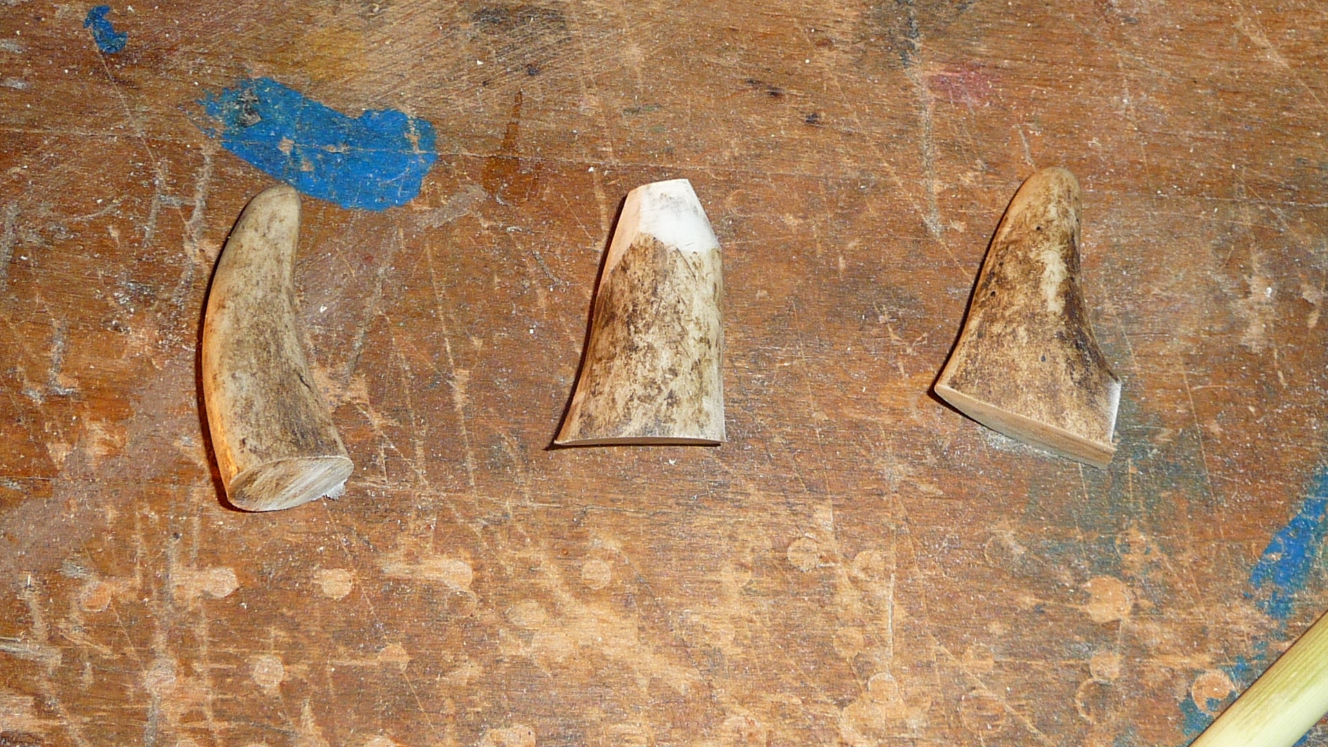

Hirschhorn Rohlinge für die Spitzen
Schäfte gerichtet und geschliffen
Bohren der Hirschhorn-Rohlinge
Anpassen der Hirschhorn-Rohlinge

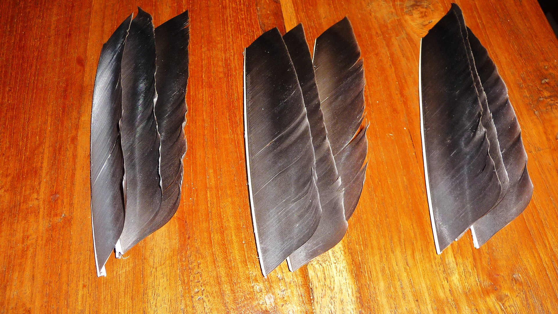

Doping, Gänsefedern und Hirschsehnen
Anschleifen der Kiele im Fletching-Jig - easy und sauber ...
Gänsefedern fertig zum Aufkleben
