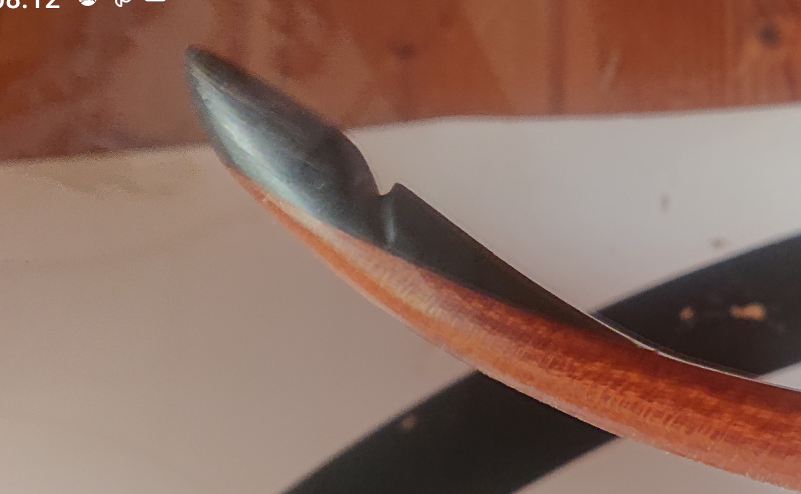

Jetzt muss ich den interessanten thread mal hoch holen. Zum Teil sieht man ja Bögen, bei denen zum flachen Aufkleben der Tips richtig viel Material vom Bogenrücken abgetragen wurde.
Frage: Wie vermeide ich, dass an der Kante eine Sollbruchstelle entsteht? Muss das Overlay den obersten Jahresring etwas überlappen?

Re: "Strategisches" Vorgehen bei Tips und Overlay
Der erste der das Deutschland gemacht hat war Konrad Vögele... Ich hab mal ein Bild von meinem Vögele Bogen gemacht ...
Und das hält offensichtlich gut, sogar bei Recurve... aber wo muss ich aufpassen? Wie mach ich die Überlappungsstelle richtig?
Frage auch von meiner seite: wird das Holz in dem Bereich an der Schleifmaschine abgeschliffen (plan gemacht)
oder eher mit einem Ziehmesser/-klinge abgezogen bis es passt.
Hab es schon ein paar mal bei Holz-Overlays probiert.. dann aber immer den WA auch beschädigt.
Denke aber dass die Wurfarme in den letzten 15cm eh steif sind. Von dem her ists eigentlich unbedenklich oder was meint ihr?
