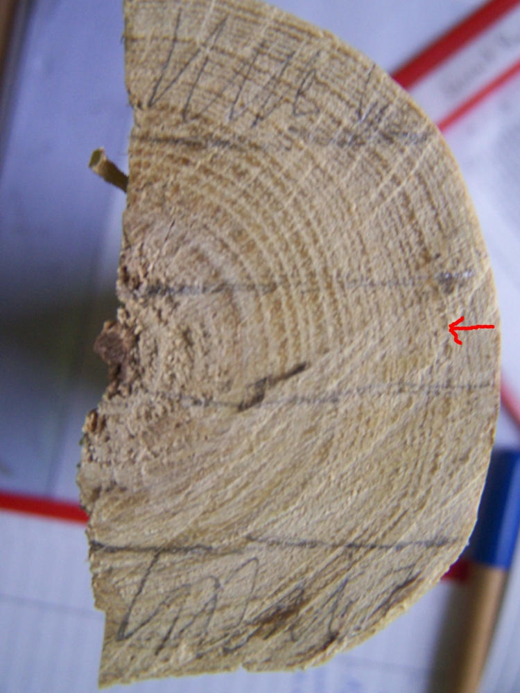

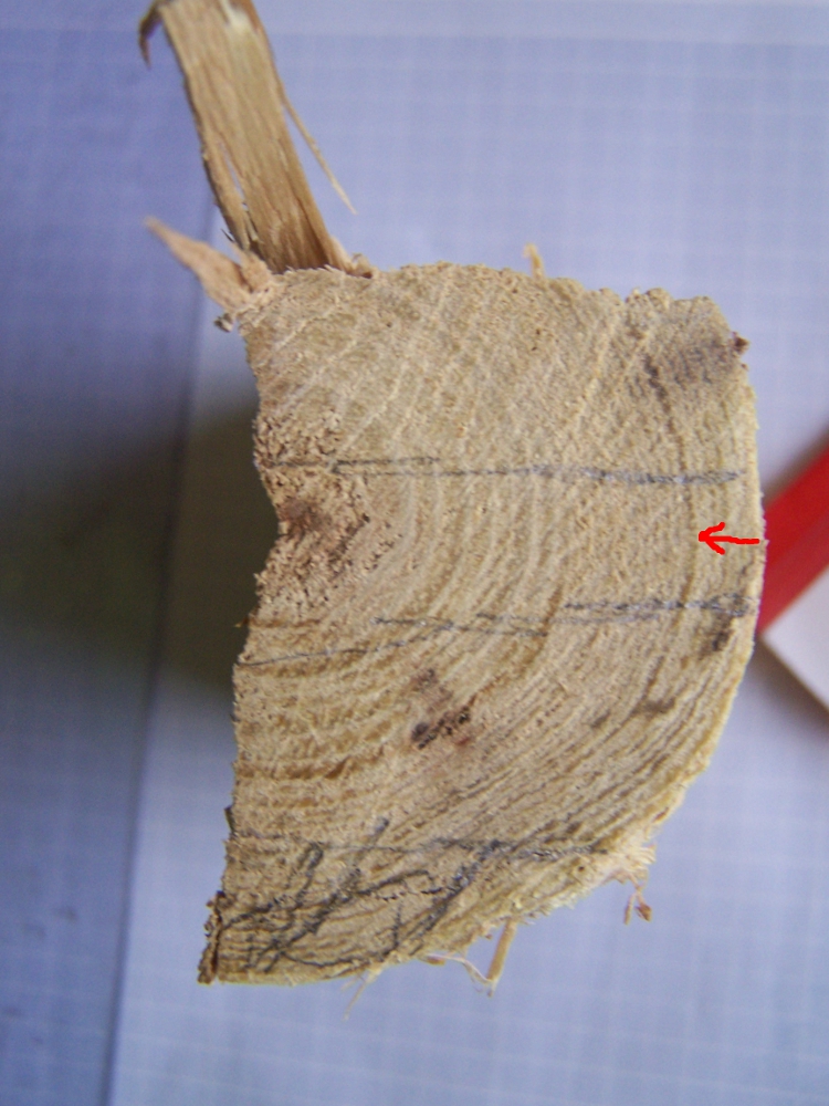

So nun hat das Ding noch 15% Feuchte.
Die grobe Form ist rausgearbeitet und die feine aufgezeichnet.Da is nun aber son "Knubbel-ast".Was meint ihr soll ich da mehr Material lassen wie angezeichnet? Den richtigen Jahresring muss ich auch noch auswählen.Da würde ich den ,der ins Auge sticht (aua).Was meint ihr? Danke

Das ist von der äußeren HÄLFTE der einzige Ring, der überhaupt geht, ja!

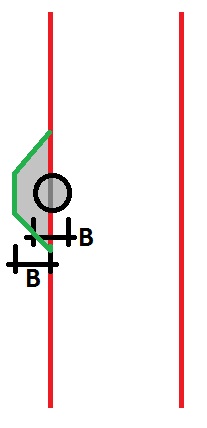

Und wg. Ast:
Breite des Astes (B, aufgerundet) an Breite an der Stelle zugeben.
Erst mal: Im Astbereich parallel zu roten Linie, dann 45° Übergang zurück auf die Linie. Später schön geschwungen abrunden.
PS: Macht der Baum von selber beim Wachsen übrigens auch so...
Und wg. Ast:

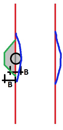

Hmm ich hätte auf der anderen Seite einen kleinen Schlenker gemacht, und dann den Ast auf der anderen Seite einfach weg geschnitten. Das hängt aber auch davon ab, wie der Ast im Holz verläuft und wie viel Zuggewicht erreicht werden soll.
Also uuungefähr so, und dann mit schön fließedem Übergang:
