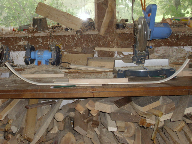

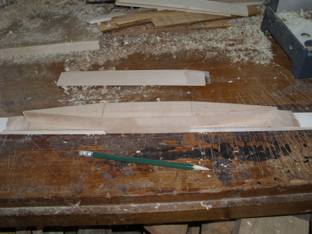

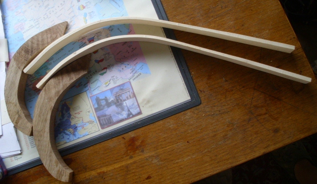

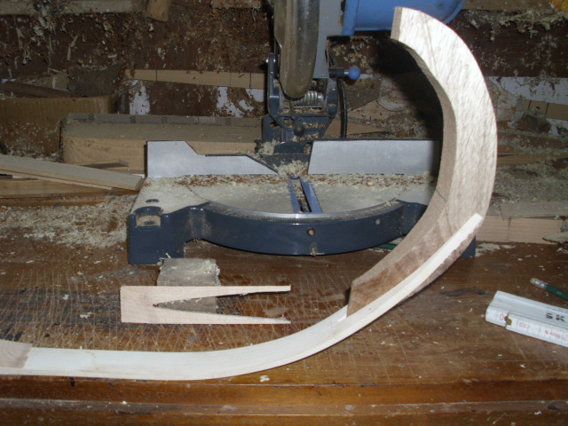

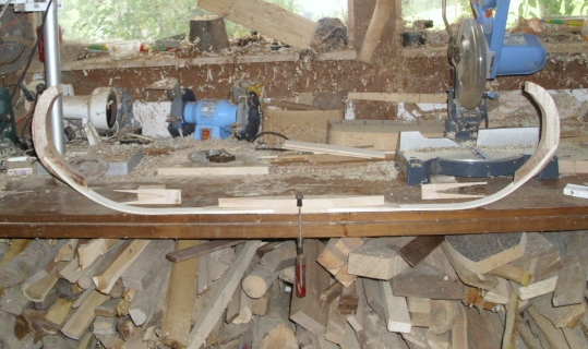

Nun bin ich ein ganzes Stück weiter gekommen
Alle Spleiße wurden angezeichnet, markiert zwecks korrekter Zuordnung beim Verleimen, ausgesägt und trocken zusammengefügt um den Sitz zu begutachten .
Griffbereich :
Lichtest der Brückenstücke, man kann es leicht erkennen das im oberen Bereich das Licht leicht durch das feinst runter geschliffene Holz schimmert. Griffspleiße mit Wurfarm und Brücke : Polterabend
Hochzeit :
Skerms Rahmen im Vergleich :
Syhas, immer noch roh und klobig , müssen auch noch auf entsprechende Länge beschnitten werden :
Fluchtet alles ganz gut :
Wenn ich so nachmesse, dann komme ich auf rund 25cm Biegenderbereich je Wurfarm, das finde ich ganz schön haarig
, hoffentlich hat das alles so seine Richtigkeit.
Werde nun noch die Spleiße mit der Feile bearbeiten , säubern und planieren.
Die Brücken der Syhas muß ich mit der HLP noch in Form bringen da ich in dem Bereich nur schwer Zwingen zum anpressen ansetzen kann ohne entsprechende Formstücke anzufertigen .
Wenn Jo grünes Licht gibt, verleime ich den Rahmen

Re: Komposit, erste Schritte & Fragen
Hallo Acker,
ja, sieht gut aus.
Anmerkung zum Siyahwinkel: Es ist nicht leicht, den Winkel bei gekrümmten Wurfarmen zu messen bzw. einzustellen. Micha Wolff macht da leider keine Angaben. Bei ihm sieht es nach Viertelkreis aus, bei dir nach Halbkreis. Da jedoch die Türkenbogen ein Sehnenbänkchen haben, ist es eigentlich relativ egal. Bei meinen Mongolenbögen muss ich den Winkel auf +/- 2° genau einstellen, sonst stimmt die Performance nicht.
Vorschlag: Versuch, wieder etwas herauszunehmen durch flacheres Einspannen in der Geradlinienhalterung bzw. durch Verkippen im V-Spleiß.
ja, sieht gut aus.

Wieso machst du die Siyahs denn so komisch gekrümmt? Da die Sehne zwischen der Sehnenkerbe und der Kontaktstelle zum Kasan (Knie nennen wir die, oder?) gerade verläuft, bringt es doch nicht, das Holz dazwischen gekrümmt zu machen. Ich glaub dadurch bekommst du nur zusätzliche Reibung im Sehnenohr oder musst eine höhere Standhöhe im Vergleich zu geraden Siyahs machen (wegen des effektiv höheren Winkels im Knie). Mit geraden Siyahs brauchst für dieselbe Ohrlänge weniger Holz, was auch besser ist.
Daniel
Daniel
- acker
- Beiträge: 10952
- Hat gedankt: 3 Mal
Weil die da noch abgeschnitten werden müssen , die Zipfel da obenskerm hat geschrieben:Wieso machst du die Siyahs denn so komisch gekrümmt? .
Daniel
Die Form der Syhas habe ich der Radienschablone von H. Wolf aus dem Reflexbogenbuch entnommen .
Danke Jo ,
Gradleiste , ja noch so ein Gismo das ich bauen muß. Das artet ja richtig in Arbeit aus hier
