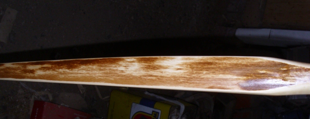

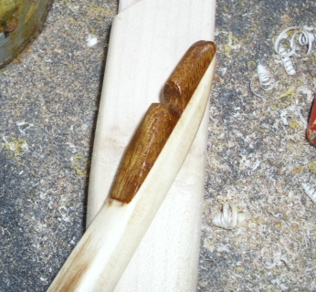

Weiter geht es ,
Es wurden Nockhölzer aus einem Hartholz aufgeklebt und anschließend geschliffen.
Danach folgte nochmals eine Tillerrunde .
Er ist etwas leichter als geplant geworden, ca 45 # bei 28" bei einem Gewicht von 531g .
Feingeschliffen mit der Maus und danach mit der Hand.
Leinölfirnis als Finnisch.

Re: Elsbeere , vom stave zum Bogen
Meinst du damit, dass er zu den Tips hin mehr biegen könnte? Ich find ihn da nämlich ein wenig steif, aber wenn er sich gut schießt...acker hat geschrieben:könnte unten noch nen döt mehr biegen aber so is auch gut
- acker
- Beiträge: 10951
Korrekt, das meine ich .
Der hat da an einem Ende eine Art "verwirbelung" im Holz . Dort laufen die Fasern Kreuz und Quer , lassen sich nur schwer bearbeiten. Beim schleifen wurde dieser Bereich nochmals großzügig bedacht um entstanden Macken zu entfernen.
Wie er sich schieß weiß ich noch nicht, das wird sich erst noch rausstellen und dann schauen wir mal weiter.
Wenn da noch nachgetillert wird, dann nur noch über die Seiten , aber da er vom #Gewicht her im grünen Bereich liegt wird es schon werden. Im Normalfall.
