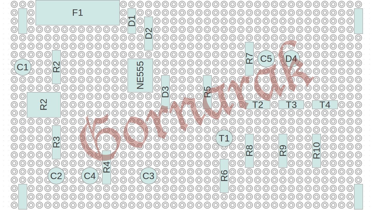

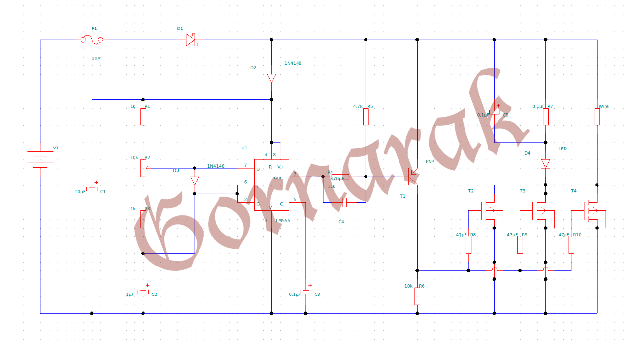

Ich hab mal ein Lochrasterdesign für die Schaltung von http://www.aero-hg.de/steuerungstyro.html erstellt. Vielleicht interessiert es ja.
Schematic
Schematic
Bestückungsseite
Bestückungsseite
Lötseite
Lötseite
Kombination
Kombination

Womit hast du das Layout gemacht? Bisschen viel Platzverbrauch und die Brücken sollten auch noch weg.
Trotzdem Danke für deine Bemühungen.

Das Schematic hab ich in Oregano gemacht. Davon war ich aber nicht so begeistert. Das Layout für Lochraster hab ich manuell erstellt. Das Bild ist als LibreOffice-Präsentation erstellt.
Klar kann man die Bauteile ener quetschen, aber irgendwer muss das ja auch noch löten. Die Schaltung nimmt auch so nicht wirklich viel Platz weg. Die Brücken waren es mir nicht wert, da jetzt noch stundenlang rumzuschieben :)
walta

Aber R4/C4 ein bisschen nach links geht schon noch - dann wäre wenigstens eine Brücke weg.
Und berichte wie gut sie funktioniert. Ich hab die Schaltung leider zu spät gefunden sonst wäre sie wahrscheinlich meine erste Wahl geworden.

walta hat geschrieben:Aber R4/C4 ein bisschen nach links geht schon noch - dann wäre wenigstens eine Brücke weg.
Da haste Recht du Adlerauge C3 kann man ja locker auf mehr als ein Rastermaß biegen. Da kann man die Leitung dann durchlegen.

Beitrag von Gornarak »
Jetzt hab ich doch alle Brücken rausgebastelt (scheiß Perfektionismus). Hoffentlich hab ich dabei nichts verschlimmbessert.
Bestückungsseite
Bestückungsseite
Lötseite
Lötseite
Kombination
Kombination

Beitrag von walta »
Na also - geht doch :-)
Die wenigsten Leute wissen was für eine aufwendige Arbeit es ist ein ordentliches Layout zu gestalten und glauben das sowas ohnedies das Programm automatisch macht.

So weit bin ich jetzt:
Aktueller Stand
Aktueller Stand
Allerdings sind mir sowohl im Schematic als auch im Layout noch kleinere Ungenauigkeiten aufgefallen. Ich werd aber wohl erst ein Update machen, wenn ich komplett durch bin. Ansonsten spam ich den Thread hier zu sehr zu.

Die Bestückungsseite ist jetzt fertig und auf der Lötseite hab ich auch angefangen. Für das Poti hätte ich eigentlich noch Löcher bohren können, aber nachdem ich die Schaltung zweimal was komplett wieder umgelötet hatte war die Luft raus. Jetzt sitzt es halt ein bischen schief. Vielleicht änder ich das später noch einmal.
Aktueller Stand
Aktueller Stand

Hui ist da noch viel Platz auf der Platine! Sone PWM hab ich mal auf ne Lochplatine etwas größer als Bankkarten Format gelötet ;) *gg*
Okay war echt fummelig, aber ich mag keine Platzverschwendung *grins*

Die Lücke links von den BUZ11 ist für den Kühlkörper. Grundsätzlich ist aber definitiv noch Komprimierungspotential vorhanden. Auf Lochraster macht das ja aber irgendwann keinen Spaß mehr. Bei geätzten Platinen ist das was anderes.
