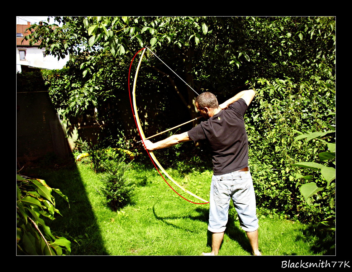

Beitrag von Blacksmith77K »
Sommer, Sonne, Eibebogen.
Ein deflexer Stave, Muße zum Schnitzen und was dabei rauskommt
Bischen was technisches:
-76" Kerbe zu Kerbe
-schweizer Eibe
-ungewöhnliches Biegeverhalten zwischen oberem und unterem WA
-62#@32"
-Hornnocken aus standart poliertem Wasserbüffelhorn
-30x26mm im Griffbereich
-11mm rund an den Nocken
-etwas höhere Standhöhe von 17cm durch den natürlichen Deflex
-Sehne:14 Strang Fastflight

Was mich aber noch wunder nimmt
Blacksmith77K hat geschrieben: -ungewöhnliches Biegeverhalten zwischen oberem und unterem WA
??? Könntest du das genauer erklären, klingt interessant!!!
Blacksmith77K
Beiträge: 6025
Re: Blacksmith's *Amplified* 62#@32"
Wachstumsbedingt weisen oberer und unterer Teil des Bogens verschiedene Wurfeigenschaften auf. Fast so wie oben Eibe, unten Osage.
War ein bischen tricky, das unter einen Hut zu bringen. Hätte ich rein nach 'optik' am Tillerstock gearbeitet, würde der Bogen beschissen werfen.
Da ich aber keinen Tillerstock habe, und sowieso nach Auszugsverhalten tillere, hat das so gefunzt. Allerdings bemerkt man 'während' des Auszuges, dass der Bogen sich asynchron bewegt.
Was sich beim Abwurf und im Vollauzug allerdings nicht weiter äussert. :)

sieht sehr schön aus, aber ist der nicht etwas träge, mit 193cm, kreistiller und 'nur' 62 pfund?

Nö, ist nicht träge. Das D-Profil geht vom Griffbereich 7/8tel in fast 10/8tel durch die äusseren Wurfarme. ;)

Ok, verstehe, es ist ein sehr schmales Teil, drum aussen auch tiefer als breit und dadurch sehr leicht. Wie breit und dick ist er bei Wurfarmmitte?

Schaut gut aus, wie immer... nur mal 'ne Frage, warum hast du im Vollauszugsbild die rote Linie als Peitschentiller reingezeichnet? ???
