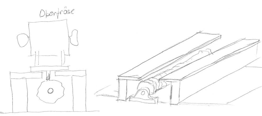

@moem
Frage: Hast Du eine Oberfäse ?
Wenn ja, dann hätte ich einen wesentlich ungefährlicheren Vorschlag für Dich, die Walze rund zu kriegen.
Hab schnell mal was gekritzelt.Bau Dir links und rechts der unwuchtigen Walze je einen Winkel der schön parallel zum Tisch ausgerichtet ist.
Mit der eingeschalteten Oberfräse fährst Du dann langsam über diesen Schlitz. Dabei kannst Du ohne weiteres bis zu 5mm auf einmal abnehmen. Wenn Dir jemand dabei die Walze langsam dreht (oder mit einer langsam laufenden Bohrmaschine angetrieben), dann brauchst Du die ungewuchtete Walze auch nicht 2770 UpM rotieren lassen.
Ist übrigens fast das gleiche System, wie beim Pfeilschaftfräsen.

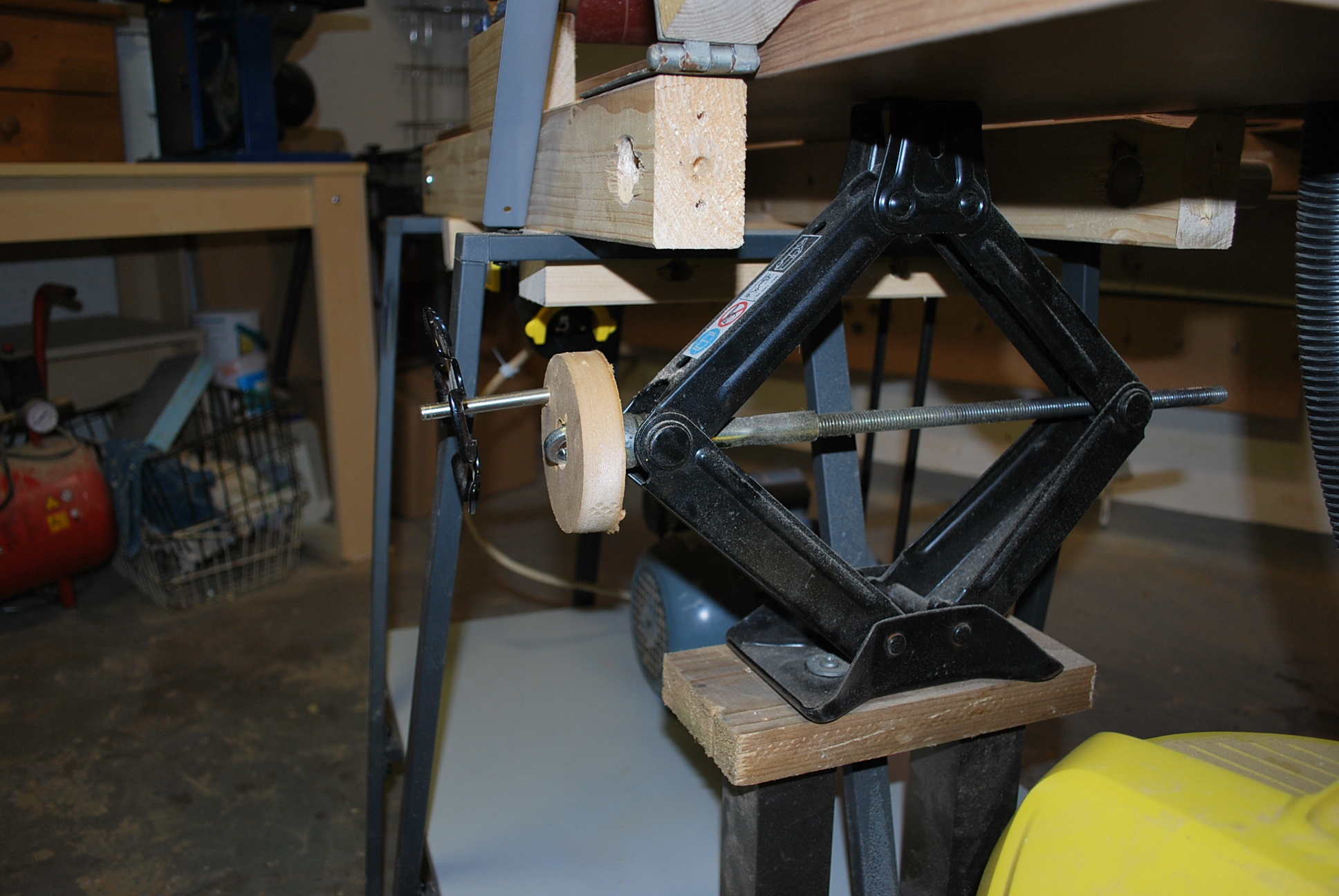

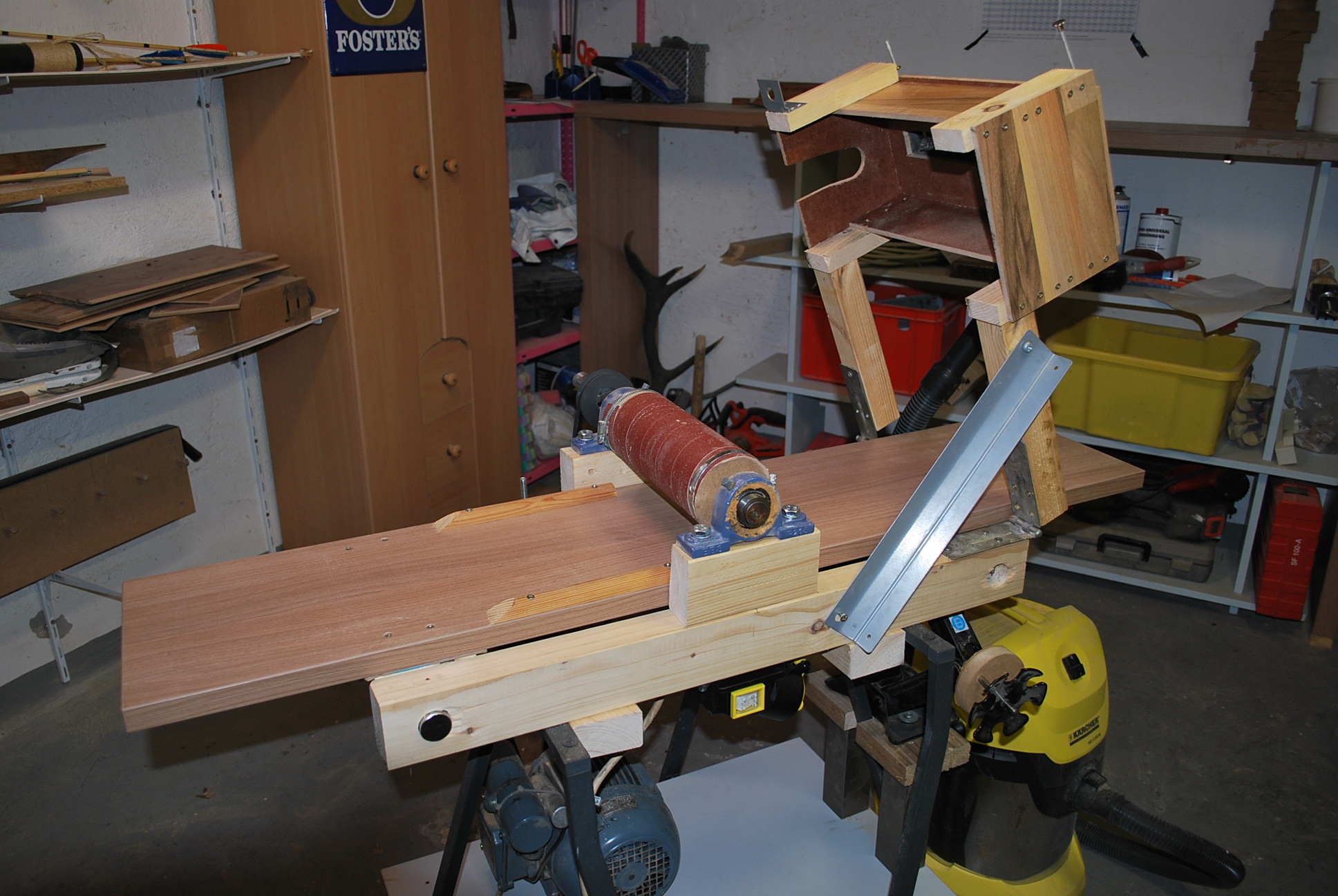

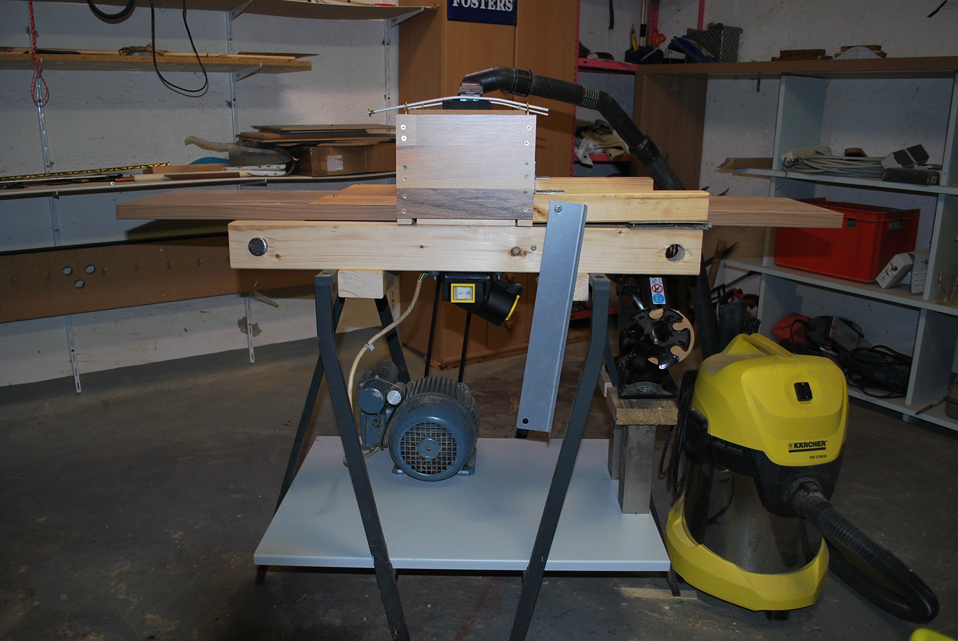

In Ermangelung der nötigen Eisen und Fertigkeiten habe ich doch ne simple Lochsäge verwendet- und das war Terror genug in dem fasrigen /$*+%#§ MDF, damit das ganze auch gerade wird auf ner anständigen Ständermaschine. Alles in Allem habe ich für die 16 Scheiben fast 2h gebraucht und der Riemen der Flott hat auch ordentlich mitgelitten.
Aber dennoch der Gerät ist fertig und arbeitet einfach genial. Drehzahlabfall bei normal rabiater Benutzung gegen P80 Schleifleinen gleich null dank 1,5KW... Hölzer rechts und links zur Vermeidung von Kollisionen mit Schlauchschellen Beim 2.0 werden die Lager eine seperate Kapselung bekommen... Zunächst werd ich mich allerdings um eine bessere Absaugung bemühen Recycelter Scherenwagenhaber und Stempelständer
Paralleles Bambusfurnier aus Split mit unbrauchbarer Außenseite, gesägt und geschliffen; 2m lang 1,4mm stark Dickenabweichungen längs: ~0,05mm quer ~ 0,02mm
Planung und Bau haben jedenfalls tierisch Spaß gemacht- das wird kaum die einzige DIY Maschine bleiben
