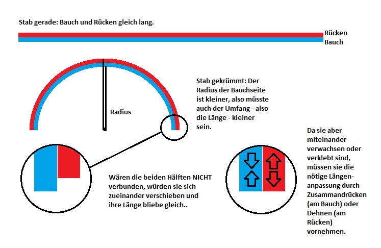

Um die neutrale Faser gibt es ja immer wieder Verwirrung....
Ich mache einfach noch mal ne kurze, zusammenfassende Erklärung:
1. Bei einem gekrümmten Stab entsteht auf der Bauchseite Druck, auf der Rückenseite Zug. Das hat damit zu tun, dass der Radius an der Bauchseite kleiner ist als am Rücken, weil der Rücken vom gemeinsamen Kreis-Mittelpunkt einen größeren Abstand hat:
Die KRAFT - genauer: die Spannung - die dabei auf die beiden Seiten wirkt ist immer in beiden Hälften GLEICH !!!
2. Welche Seite aber wie stark auf diese Spannung REAGIERT, also ihre Länge ändert, ist davon abhängig, wie viel WIDERSTAND das Material der Spannung entgegensetzt. Drückt sich der Bauch GENAU so stark zuammen, wie der Rücken sich dehnt, ist die Längenänderung bei beiden Hälften gleich.
In dem Fall - NUR in dem Fall - liegt die neutrale Faser in der geometrischen Mitte. Der Bauch ändert seine Länge um den
Wert -x, der Rücken dehnt sich um +x. In der Mitte (hier die dünne weiße Linie) aber bleibt die Länge unverändert. Sie krümmt sich nur.
DAS ist die neutrale Faser. Neutral, weil längenmäßig unverändert.
3. Wenn aber ein Material z.B. sehr ZUGSTARK ist, ist sein Widerstand gegen die Zugspannung sehr groß. Es dehnt sich kaum.
Die nötige Längenänderung MUSS aber stattfinden.
Also wird es bauchseitig wesentlich STÄRKER zusammengedrückt, als es in einem ausgeglichenen System der Fall wäre:
Dadurch liegt nun die Faser OHNE Längenänderung - die neutrale Faser- aber nicht mehr in der Mitte, sondern weiter Richtung Rücken "verschoben" - obwohl die SPANNUNG an Bauch und Rücken gleich ist.

Re: Esche-Walnuß Longbow 100#@30"
Danke Rabe, klasse Erklärung !
Da hatt ich wohl Denkfehler drin, zugfesteres Material verschiebt die neutrale Faser in Richtung Rücken.ok.Und es gibt nur eine neutrale Faser. Die käftemäßige ist auch gleichzeitig die , die keine Längenänderung hat.
Soweit so gut.
Soweit so gut.

Ja im Optimalen Fall wäre die Klebefunge in der neutralen Ebene.
Dazu müsste das Verhältnis der Dicke des Rückenlaminats zum Bauchlaminat dem Verhältnis der dehn-und Stauchbarkeit der Hölzer entsprechen.

Da gugg ich mal auf die Werte :
Walnuß hat ne Druckfestigkeit von 58-72 N/mm²
Esche ne Zugfestigkeit von 130 N/mm²
Nun noch aufs Design im Flächenquerschnitt umgelegt und man kanns anhähernd abschätzen.
Somit wär wir bei dem 1/3 Esche zu 2/3 Walnuß ungefähr.
