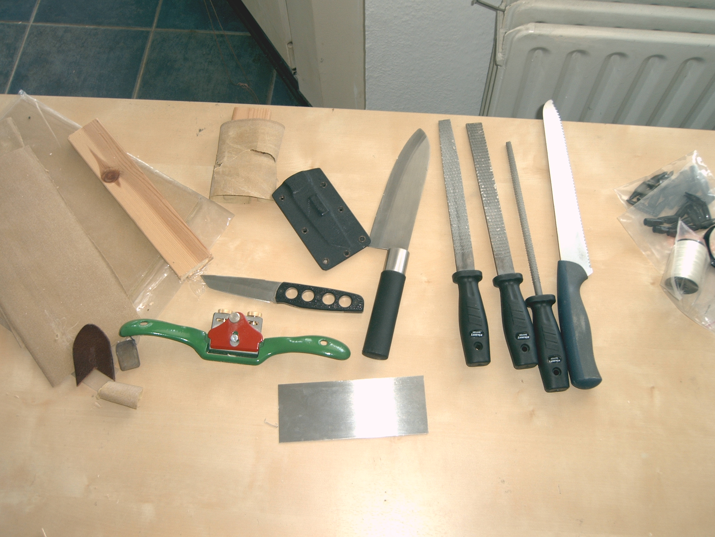

Das sind die zum Einsatz kommenden Folterwerkzeuge:

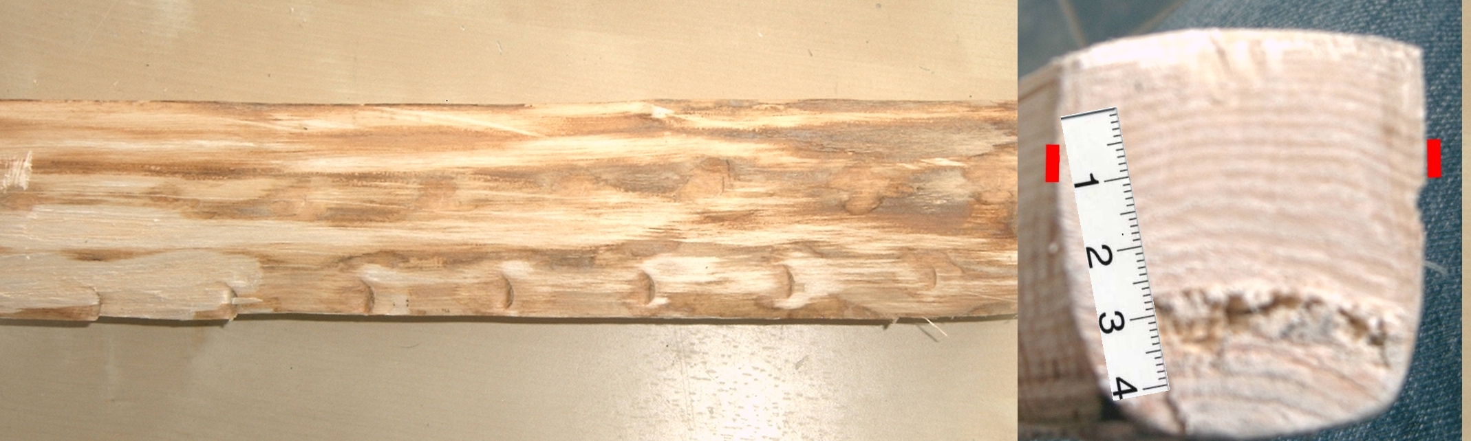

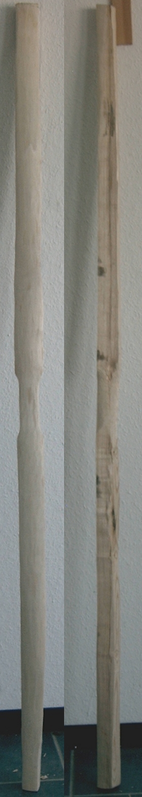

Das ist der Stave wie er aussem Karton kam und die Schnittfläche im aktuellen Zustand
Habe reichlich stehen lassen weil sich die Form da ja noch beim RInge abnehmen ändern wird. Angepeilt habe ich die im Bild (*hustnuschel*ja, ich weiss dassas am allerallerunschärfsten ist und mache die Kamera verantwortlich) markierten Ringe.
Also glücklicherweise noch viel Zeit zum tracen üben! Geht schon, aber noch nicht so gut wie ich das gern hätte.
Der Ring der jetzt bis auf zwei etwa 2€ Stück große "Löcher" steht ist etwa einen mm stark, die Markierten haben vielleicht 3,5-4mm.
Der nächste Schritt wird es also den zukünftigen Bogenrücken freizulegen und dann die Form auszuarbeiten.

Zunächst packste mal das Pseudo-Santokumesser und das seltsame Brotmesser weg. Die Rundfeile macht auch wenig Sinn, aber vielleicht braucht man sie ja mal.
Bei den Bildern vom Holz fehlt eine Maßeinheit. Derartige Bilder sind nur dann aussagekräftig, wenn ein Lineal, Geodreieck, Zollstock, Maßband oder sowas auf der Schnittfläche liegt.
Was auf jeden Fall fehlt ist ein Ziehmesser, wenn es darum geht, mehr als nur 1 oder 2 Ringe abzutragen... Aber die gibts günstig bei Ebay. Z. B. hier: http://www.ebay.de/itm/Antikes-Werkzeug ... 3cc630973c

...hmmm,dein Holz sieht irgendwie vergammelt/morsch aus(siehe Bild vom Hirnschnitt).Die dünnen Jahrringe sind auch nicht ideal für Esche.(Muss noch weitermosern...)...und was sind das für halbkreisförmige Abdrücke auf dem Bogenrücken???
muss alles nix heissen,da kann durchaus ein guter Bogen draus entstehen...viel Spass!

Nee das is alles in Ordnung soweit ich das beurteilen kann, was komishc aussieht liegt vermutlich am Leim auf den Schnittflächen in kombination mit unschärfe und Licht. Die Abdrücke auffm Rücken sind zum einen Egal da die Ringe dort nicht als Rücken Taugen und ich die Hälfte des Staves abgenommen habe, zum anderen sind es vermutlich Maschinenspuren irgendwelcher Art.An der Ringdicke kann ich nun wirklich NICHTS machen, das Stadium in dem man den Stave auf dieser Ebene verändern kann erreichen wohl nur Spitzohren. Bei Blacky und Rabe wär ich mir allerdings auch nciht ganz sicher.

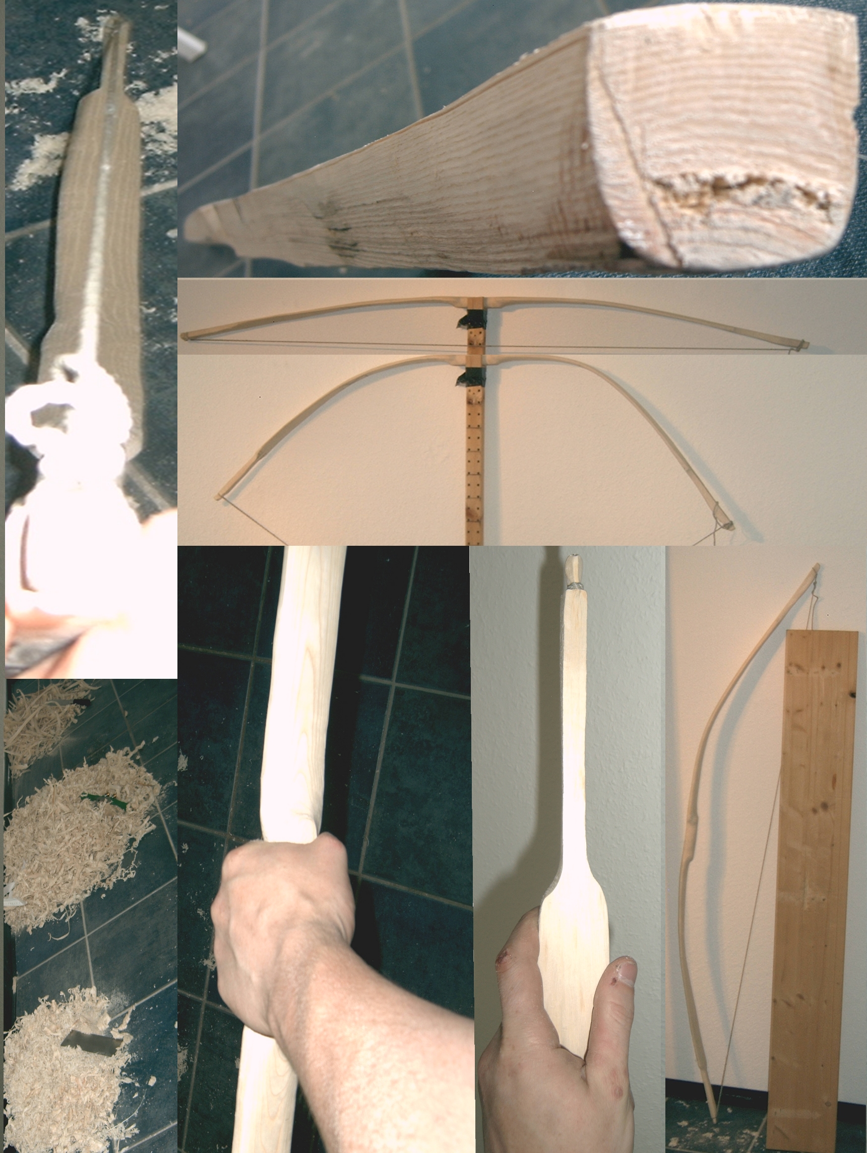

Das Esch steht mittlerweile, nachdem ich mir ne einohrige Sehne gespleisst hab (Spaß!) auffm Tillerstock, einer der Wurfarme hatte sich ein bischen verdreht was sich aber (in meinem Fall durch Schwächen auf der Seite zu der er sich hindrehte) ausgleichen ließ.
Mein Schlachtplan:
Ich zieh den Kollegen enfach immer auf ~55# aus und guck wie weit das geht. Dann nehm ich am Bauch ab bis ich auf 34" Auszugslänge angkommen bin. So hab ichs bisher vom Bodentiller bis auf 18" gebracht. Sollte ich an dem Vorgehen was ändern?
Rund halte ich Ihn indem ich mit nem Flachen Kantholz a Bauch langfahre und so nach Knicken suche und dann ggfs. neben Knicken schwäche. Im Moment gefällt mir der Tiller noch.
Nun überlege ich wie ich Ihn nenne. Im Moment heisst er wie das Werkzeug mit dem Ich vom Stave bis zur Bogenform am Meisten zu Gange war zu benennen. Auch so als Reqiuem, das war nämlich definitiv der letzte Einsatz. Aber vielleicht kommt mir noch was Besseres.
Ich hoffe den Kollegen zerlegts nich auf den nächsten (und letzten) 16" so daß Ihr den bald in der Präsentation belächeln könnt :-)

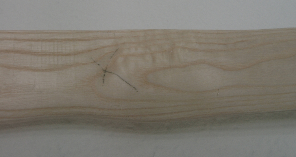

Ich habe das vielleicht bekannte Tiller-Brett vorm Kopf.
Die Drehung/Schraubung im linke WA die mir schonmal Probleme gemacht hat ist wieder da und wird eher schlimmer als besser.
Die würde ich sehr gerne auf den 9" die noch dazukommen austillern, bediene mich dann dabei der hier rumspukenden "so mach ich den WA grade"-Skizze vom Rabigen.
http://www.fletchers-corner.de/viewtopi ... 66#p286110
Grund für die Verdrehung iszt vermutlich eine Schwachstell im WA an der das Holz sich nciht so Spanen lassen wollte wie ich mir das gedacht hatte. Er hat an der Stelle eine leichte Welle.
Die Wurfarme sind bis zu den Steifen letzten 30cm (die vermutlich noch nadelig werden) durchgehend 6.5cm breit. Der Griff hat ca 9,5" und der Bogen misst 72" NtN. Fotos vom Rücken konnte ich leider nicht machen. Hat trotz schlechter Datenlage jemand zusätzlich zum bekannten Problem Anmerkungen zum TIller(bei 25 von hoffenltich bald 34")?

UGH! Der Tiller sieht aber noch ganz schön "krank" aus, wenn der noch SO unharmonisch ist, solltest Du NICHT so weit ziehen!
Das überlastet nur die schon biegenden Stellen!
Grundregel: Nur Holz, das sich biegt, kann auf Lage-Korrektur-Maßnahmen reagieren. Du musst also zunächst mal links versuchen, die Biegung besser zu "verteilen", sprich die äußere WA-Hälfte "mitarbeiten" zu lassen. DABEI erst schon mal etwas gegen die Verdrehung an arbeiten aber nicht ZU viel, wie gesagt er reagiert erst, WENN er biegt!
Außerdem muss ja der rechte WA - der steifer ist (und der Linke verliert ja noch durch das o.g.) - angepast werden.
Nun ein paar "Feinheiten"...
1. Eine einzelne, wellige Stelle ist selten der alleinige Grund für eine Verdrehung. Sie kann MIT dazu beitragen, aber das ließe sich ja leicht beheben, weil's punktuell ist. Es ist aber "riskant" zu sagen "die lass ich erst mal steif und passe sie hinterher an".. Das kann dann zu "Überraschungen" führen... Also lieber gleich immer zusammen mit dem Rest "in Harmonie halten"...
2. Manche Hölzer verdrehen sich so "dickköpfig", dass es NICHT möglich ist, sie davon abzubringen. Aber... Wenn sich BEIDE Wurfarme -gegenläufig- etwas verdrehen, schießt der Bogen dennoch ruhig und gerade. Wenn also EIN Wurfarm sich bockig dreht, KÖNNTE man -STATT ihn verbissen zum Ausgleichen auf Kinderbogen-Stärke runter zu arbeiten- auch sagen:
"Dann dreh Dich doch, Du Lümmel, dann lass ich den Anderen eben AUCH drehen..!", also am anderen WA einen gegensätzliche Drehung absichtlich "einbauen" um den Bogen insgesamt so in Ruhe zu halten..
Fazit:
Ich würde den Linken WA nun erst mal in eine möglichst gleichmäßige Biegung bringen. Dabei an der RICHTIGEN Seite wegnehmen, so dass er weitmöglichst gerade kommt aber - wenn das zum Ausgleich der Drehung nicht genügt - es auch dabei belassen, und dann, wenn der Rechte WA angepasst wird, eben DA den Ausgleich zu mache - für den Bogen im Ganzen!
War das nachvollziehbar?
