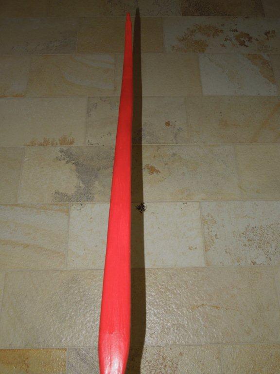

Sodala, ich bin gerade mitten in der Bemalung.
Leider habe ich mich dabei ziemlich ungeschickt angestellt und mit dem Lack böse herumgekleckert, darum habe ich mich kurzerhand entschieden den ganzen Bogen unterm Lack zu verstecken.
Hier die ersten Bilder:
lg,
Lord Hurny

Lord Hurny hat geschrieben: Leider habe ich mich dabei ziemlich ungeschickt angestellt und mit dem Lack böse herumgekleckert...
Kenn ich, kenn ich, und schon wird es ganz anders, als anfänglich gewollt :D :D
