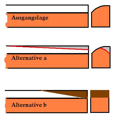

Bräuchte da mal einen Rat! Wie im Bild zu sehen, hat mein Haselrohling an der einen Seite einen abgerundeten Rücken am Tipp. Kann ich in dem Bereich etwas vom Rücken wegnehmen? Meine so die ersten 4-5 cm.

Ja - WENN .....
Alternative a)..:
Du nur auf einer HÄLFTE was wegnimmst, und der Ring auf der anderen Hälfte noch bis zum Ende durchläuft, oder
Alternative b)..:
Du nach dem Planhobeln ein Overlay aufklebst, das die Fasern zusammenhält, so dass sich kein Ring abschälen kann.

Missverständnis-Alarm!
Ich meinte DIESE eine Wurfarm-Enden-Seite. Du kannst den durchgehenden Rückenring auf ein paar cm Länge bis zur HALBEN BREITE entfernen, ohne dass die Stabilität leidet.. Mom, mache Skizze.

Ahhh ;)
Jetzt ist der Groschen gefallen ( a ). Bei der b Alternative sieht das Auslaufen des Overlades in die Rundung bisschen komisch aus und lässt sich nicht so über die ganze fläche aufkleben.
Danke nochmal! ;)
