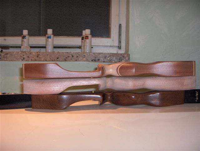

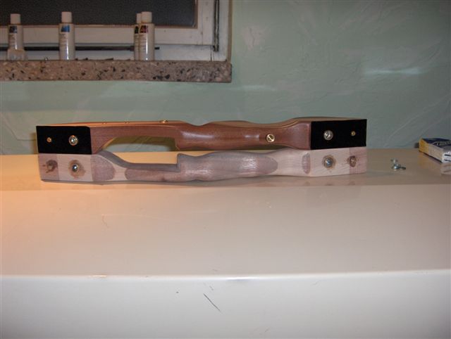

das verstehe ich nicht ganz. Wenn die Muffen mittig von der Stärke des MT sitzen, muss das Schußfenster auf einer Linie mit den Muffen sein. Ich habe hir mal ein Bild von 3 MT. Das Untere ist ein kurzes RH gekauft, das mittlere ist mein längeres RH selbst gebautes und das obere ist ein längers LH, welches als Muster für meins war ( hatte BSW falsch geliefert).
hier noch von vorne
hier noch von vorne

Bei meinen Selfbows verläuft die Sehne so ziemlich immer mittig im Griff, dabei habe ich aber kein Schussfenster. Was hindert dich denn daran, den Bogen trotzdem zu schießen? Es müssen halt nur die Pfeile im Spine angepasst werden. Ein paar schwerere Spitzen und das könnte schon klappen. Ich glaube die meisten hier haben keine absoluten Centershot-Bögen, bei denen das Schussfenster genau in der Mitte liegt.

ähm - ich dachte die muss - bzw. die Sehne muss im Bogenfenster sein, sonst gibts keinen guten Bogen = Schuss??
- hätte das MT schon fast weggeschmissen / der hitzegewinnenden Verwertung zugeführt...
hm - habe mir nämlich genau aus diesem Grund nun doch n Samick Polaris gekauft - bzw is bestellt - hm nun - wenn dieses gekommen is, werd ich die beiden jedenfalls mal genausestens miteinander vergleichen und dann mein slebstgezimmertes angleichen. Die Rampamuffen und die Schrauben usw. hab ich zwar wieder rausgedreht - aber die sind genausoschnell wieder drine.
Also - die Bohrungen für die Rampamuffen der WA und die für diese kleinen Bolzen die n stückl weiter vorne in den -WA - reingehen sitzen genau auf einer Linie mit der Kante vom Fenster - wenn ich das also hinbekomme, das dies mit den 4Pfeilen stimmig is - meint ihr, das dies Mt doch nich für die Heizung is?
Was ich mich dann allerdings frage is, wie in aller Welt - schiess ich da dann, wenn die Sehne hinter dem Holz is und nich im Fenter? - Geht das denn - ich meine - krig ich da nen "geraden" Schuss zusammen?
Ich meine - is das bei den gekauften auch so, das die Sehne hinter dem Holz is? - weil - da krigt der Pfeil dann doch nen ´drive´nach links - oder?
Weil du das gerade ansprichst - wie meinst du das mit dem Spine angleichen bei den Pfeilen - und - wie geht das - ähm geht das überhaupt bei menen Alupfeilen? wenn ja - wie?
Wenn ich das dann doch schaffe, das ich das slebst gebaute hinkriege, dann hab ich halt zwei - eins mit 20 und eins mit 24" grins freu

Das ist bei fast allen Bögen so, denn beim richtigen Centershotgriffstück muß das Fenster über die Mitte geschnitten sein! Durch das Archers Paradox ist das nicht zwingend erforderlich. Centershot ist aber spinetoleranter.Gabilodyn hat geschrieben:Was ich mich dann allerdings frage is, wie in aller Welt - schiess ich da dann, wenn die Sehne hinter dem Holz is und nich im Fenter? - Geht das denn - ich meine - krig ich da nen "geraden" Schuss zusammen?

So - wie aber krieg ich nu die WA aufnehmenden WA-Taschen an dem selbst gebauten MT nu so, das dieser Test mit den 4Pfeilen nun auch wirklich zu dem erwünschten Ergebnis kommt. Reicht es da, wenn ich die paar Tage noch abwarte und dann mein gebasteltes mit dem bestellten vergleiche um so zu sehen wie die Wa Taschen ausgerichtet sind - oder bringt mir das - da ja andere Länge und auch sehr warscheinlich auch andere Positionierung des Fensters - nix?
Zu Anfang hatten die WA Aufnahmen ja - zum MT einen Winkel von 90° (zur Seite hin) und haben zur Längsachse des MT 15° - das haben wir ja weiter vorn schon rausgearbeitet, das dies wohl so besser is als die von mir zunächst angewandten 20°
Diesen Winkel von 90° hatte ich ja dann - weil ich dachte die Sehne müsse zwingend im Schussfenster sein - geändert, was ja nu mal fast garnix gebr8 hat.
An den WA was ändern is nich, da die ja gekauft - und somit passend sein müssten - der beschriftete nach unten und der ohne nach oben weil n bisschen schwächer.
Soweit - so gut - oder
Langer Rede kurzer Sinn - ich nehm das MT morgen nochmal mit zu "meinem" Schreiner und der möge dann so lieb sein und mir die WA-Taschen - also das am Holz - bitte nochmal etwas begradigen - also zurück zu 90°- durch dass er sie an der Bandsäge eben noch mal n bischen (die 3° die ich halt rangefeilt hab) absägt. Dann setz ich die Rampamuffen und diese kleineren Bolzen genau in einer Linie wieder ein - wenn ich das gemacht hab - also vorraussichtlich am Mittwoch - dann meld ich mich diesbezüglich wieder.

die auflagen müssen natürlich im 90° winkel zur längsachse des mittelteils sein, sonst verdrehst du dir beim auszug rubbeldiekatz die wurfarme, und dann sind sie schrott. dass deine sehne von hinten betrachtet hinter dem holz liegt ist nicht schlimm, das schußfenster ist nicht bei allen recurves auf mitte geschnitten, bei langbögen schon garnicht. ich empfehle dir, dich erstmal mit dem archers paradoxon auseinander zu setzen.
den test mit den 4 pfeilen halte ich persönlich übrigens bei deinem projekt für schwachsinn. ich gehe nämlich jede wette ein, dass selbst wenn die aufnahmen 100% symmetrisch sind, deine wurfarme etwas schief sein werden - ganz einfach weil das bei 99% aller billigen wurfarme so ist.
