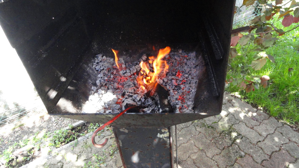

So, was brauchen wir? Erstmal gut abgebranntes Holz, also eine prima Glut:

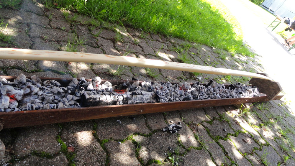

Dann etwas für die Glut reinzufüllen, also zB: einen T-Träger:

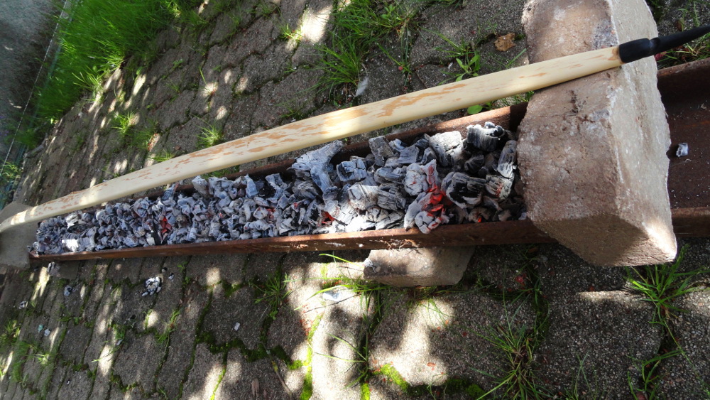

Ansonsten eigentlich nix ausser einen Bogen, den man rösten will. In meinem Fall einen Hasel ELB:
Das Ergebnis nach 25-30 Minuten rösten kann sich sehen lassen. Absolut gleichmäßig und schonend getempert. Achso, der Bogen ist JETZT ausreichend straff im Abwurf und hat etwa 6# Zugkraft dazugewonnen.

freut mich das Du das Tempern angegangen bist. Optisch aufgewertet hat es den Bogen dazu. Noch ein Tip fürs nächste Tempern: Ich belaste beim Tempern den Bogen entgegen der Zugrichtung. Das lässt bereits entstandenes Set dauerhaft verschwinden und macht den Bogen noch ne Ecke straffer.

Set bleibt Set, die Holzzellen haben sich gesetzt. Klar kann man das kompensieren, indem man den Bogen mit Hitze verbiegt, aber gesetzt ist das Holz trotzdem.
Und mit 2 Zoll Set können ich und der Bogen gut leben. Ansonsten wirft er straffer, so ist es vertretbar.
