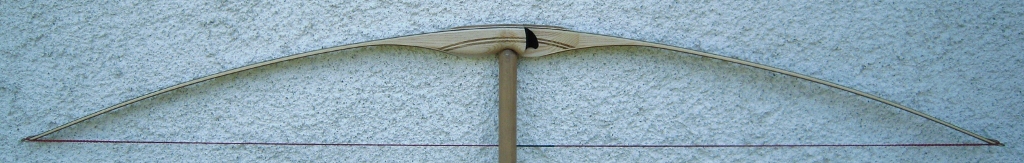

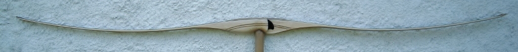

Nach dem letzten Bogen mit dunklerem Holz u. schwarzen Glas am Bauch nun wieder etwas helleres. Beim Zuggewicht wollte ich 35# erreichen. Sind aber nur 32# geworden. Bin aber trotzdem zufrieden mit ihm.
Standhöhe 7,5"
Standhöhe 7,5"
Auszug 28"
Auszug 28"
Und hier die Daten für Interessierte:
Profil: 1,25“ Deflex / 2,25“ Reflex
Gesamtlänge: 65“
NTN: 64“
Gewicht: 475g
Breite Fade Outs: 30mm voll pyramidal auf 13mm an den Tips
Gesamtstack Fade Outs: 7,8mm
Laminate: 2x Ahorn 3,0 u. 2,0mm (0,3 Gesamttaper)
2x Glas 1,0 mm
1x Zierlaminat Zebrano 0,5mm
1x Zierlaminat Birne 0,7mm
Griff: Esche mit Ahorn u. Rüster Akzentstreifen
Tips: Rüster u. schwarzes Glas
Overlay: Esche, Rüster, Zebrano
Sehne: 10 Strang flämisch Spleiss
Standhöhe: 7,5“
Zuggewicht: 32# @ 28“
Finish: 8 Schichten Tru Oil
Auszugdiagramm.xls
(25.5 KiB) 79-mal heruntergeladen

Ist sehr schön geworden ! Hut ab !

Gefällt mir auch sehr gut. :)
Im Vollauszug eine sehr harmonische Form und insgesamt ausgesprochen sauber gearbeitet.
Ich hätte da mal eine Frage (an alle Laminierer):
Wozu sind eigentlich die Aufdopplungen am Bogenrücken im Griffbereich gut ?
Ich hab das schon öfter gesehen, nur der Sinn offenbart sich mir nicht.
Haben die eine Funktionen oder ist das nur wegen der Optik ?

Wir benutzen das Holz auf dem Rücken, um den Griff harmonischer für die Hand zu gestalten.
Was Fardai betrifft... sehr schön, wirklich ansprechend. Das Gesamtkonzept ist absolut stimmig, ich konnte keine Ausreißer erkennen.

Windmann hat geschrieben:Wir benutzen das Holz auf dem Rücken, um den Griff harmonischer für die Hand zu gestalten.
Klingt einleuchtend. Aber (vielleicht steh ich auch momentan auf der Leitung) ginge das nicht auch, ohne die Aufdopplung ? Oder DARF man das Glas nicht soweit "herunterarbeiten" bis der Griff die Hand "schmeichelt" ?

da ich nur in Holz arbeite. und meistens auf dem Rücken ein ganz dünnes Hickorylaminat habe--welches aber nur 1m ist, überdecke ich damit den Spleiß-- außerdem sieht es schöner aus und macht den Griff sehr angenehm für die Hand .

Ich finde ein Overlay sieht einfach schön aus u. Holz greift sich einmal angenehmer als Glas. Es ist aber auch möglich das Glas herunterzuarbeiten um das Griffstück auch am Bogenrücken auszuformen. Auf
http://www.archers-campfire.de/index.php?topic=1288.0
gibts von Swissbow einen Buildalong wo dies zu sehen ist.

Danke für Antworten. Die Bögen von swissbow kenn ich. Deshalb hab ich ja gefragt.
Fazit: verdeckt evtl einen Spleiß, schaut gut aus, greift sich gut an, ist aber nicht zwingend erforderlich.
... wieder was gelernt. :)

Aber Hallo, wieder ein sehr schöner Bogen. Gefällt mir vom Desing und von der Farbzusammenstellung der Hölzer sehr gut. Wie machst du eigentlich die gebogenen Zierstreifen ins Griffstück? Ich scheue mich bis jetzt noch immer davor sowas zu versuchen, weil ich nicht wirklich eine Idee habe, wie ich sowas mit möglichst geringem Aufwand und kleinem Maschinenpark so exakt und genau bauen kann.

Griffholzkantel Rundung ausschneiden, beide Schnittflächen schleifen bis sie ohne Fugenspalt zusammenpassen. Zierstreifen dazwischen u. das ganze verleimen - fertig.
Bandsäge wäre gut dafür. Geht aber mit Stichsäge auch. Ist aber sicher ungenauer u. daher mehr Schleifarbeit danach nötig. Ich habe eine Bandsäge u. schleife mit Spindelschleifer.

klaus1962 hat geschrieben:
Natürlich kann man das machen, solange das Zuggewicht vom Bogen in einem moderaten Rahmen liegt. Wenn Du aber Bögen baust, bei welchen das Zuggewicht deutlich über 50 oder 60lbs liegt, dann ist es doch beruhigend zu wissen, dass da noch ein Streifen Glas drin ist. Ausserdem bevorzuge ich an meinen Bögen etwas grössere Griffe.
